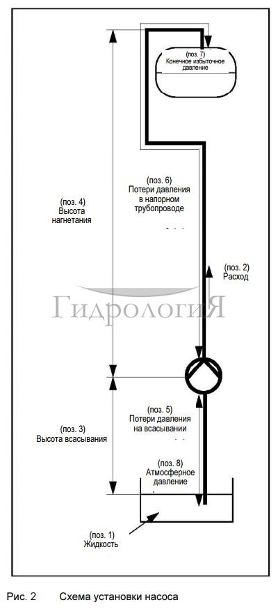

Чтобы выбрать оптимальный насос для решения конкретных задач, необходимо учитывать следующие физические условия
1. Характеристики жидкости
- плотность ("тяжесть" жидкости)
- давление насыщенных паров (температура кипения)
- температура
- вязкость ("густоту" жидкости)
2. Объем, который необходимо подать (расход)
3. Высота всасывания: разница в уровне между насосом и точкой забора жидкости.
4. Высота нагнетания: разница в уровне между насосом и наивысшей точкой, в которую подается жидкость
5. Потери давления на всасывании (потери на трение)
6. Потери давления в напорном трубопроводе (потери на трение)
7. Конечное избыточное давление
8. Начальное избыточное давление

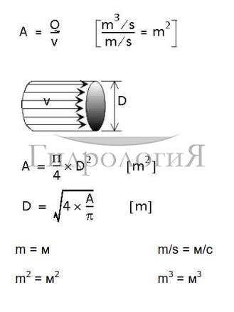

Он определяется как объем, который должен быть подан за указанное время, и обозначается как "Q". Применяемые единицы измерения: как правило, это литры в минуту (л/мин) для насосов небольшой мощности/производительности, кубометры в час (м3/ч) для насосов средней производительности и, наконец, кубометры в секунду (м3/с) для самых мощных насосов.
Размеры поперечного сечения трубопровода определяются объемом, который должен быть подан потребителю при данной скорости потока жидкости "v":

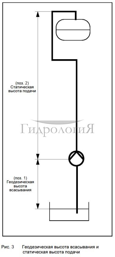

Геодезическая (статическая) высота всасывания
Она определяется как разница в геодезическом уровне между впускным патрубком насоса и свободной поверхностью жидкости в наиболее низко расположенном резервуаре, измеряется в метрах (м) (рис. 3, поз. 1).
Статическая высота подачи (статический напор)
Она определяется как разница в геодезическом уровне между выпускным патрубком и наивысшей точкой гидросистемы, в которую необходимо подать жидкость (рис. 3, поз. 2).

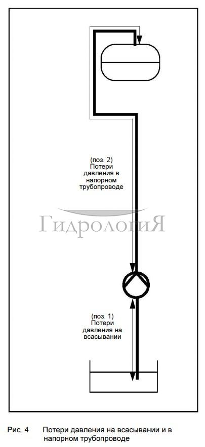

Это потери на трение между жидкостью и стенками трубопровода и зависят от вязкости жидкости, качества шероховатости поверхности стенок трубопровода и скорости потока жидкости. При увеличении скорости потока в 2 раза потери давления возрастают во второй степени (рис. 4, поз. 1).
Информацию о потерях давления в трубопроводе, коленах, фитингах и т.п. при различных скоростях потока можно получить у поставщика.
Смотрите описание, приведенное выше (рис. 4, поз. 2).

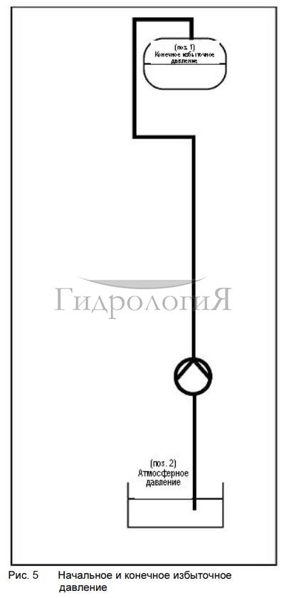

Это давление, которое необходимо иметь в той точке, куда должна подаваться жидкость (рис. 5, поз. 1).
Это давление на свободной поверхности жидкости в месте водозабора. Для открытого резервуара или бака это просто атмосферное (барометрическое) давление (рис. 5, поз. 2).

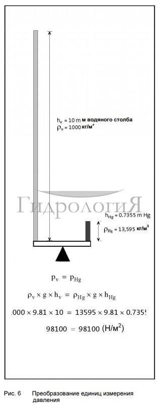

Связь между напором и давлением

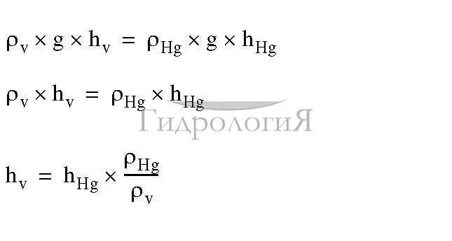

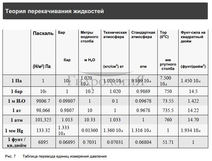

Как можно видеть из рис. 6, столб воды высотой 10 м оказывает такое же давление, что и столб ртути (Hg) высотой 0,7335 м.
Умножив высоту столба (напор) на плотность жидкости и ускорение свободного падения (g), получим давление в ньютонах на квадратный метр (Н/м2) или в паскалях (Па). Поскольку это очень незначительная величина, в практику эксплуатации насосов ввели единицу измерения, равную 100000 Па, названную баром.
Уравнение на рис. 6 можно решить в метрах высоты столба жидкости:
Таким образом, высоту столба жидкостей с различной вязкостью можно привести к эквивалентной высоте водяного столба. На рис. 7 приводятся коэффициенты преобразования для множества различных единиц измерения давления.

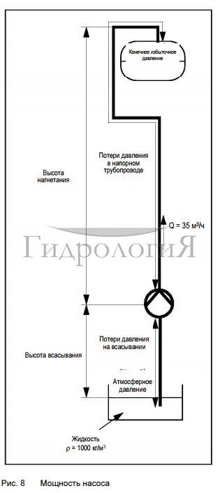

Пример расчета общего гидравлического напора со схемой установки насоса. (рис. 8)
Объем в 35 м3 воды за час должен быть перекачан из колодца глубиной 4 м в бак, размещенный на высоте 16 м относительно уровня установки насоса; конечное давление в баке должно быть 2 бара.
Потери напора на трение во всасывающем трубопроводе принимаются равными 0,4 м, а в напорном трубопроводе составляют 1,3 м включая потери в коленах.
Плотность воды предположительно составляет 1000 кг/м3 и значение ускорения свободного падения 9,81 м/с2.

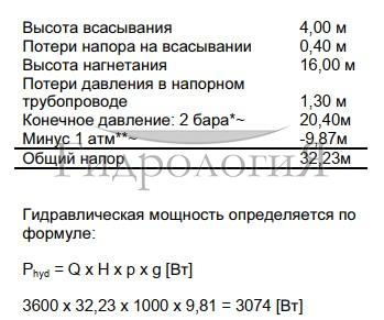

Решение:
Общий напор (H):
* В данном примере конечное избыточное давление дано как абсолютное давление, т.е. как давление, измеренное относительно абсолютного вакуума.
** Если конечное избыточное давление дано как абсолютное, то начальное избыточное давление необходимо вычесть, поскольку это давление "помогает" насосу всасывать жидкость.
