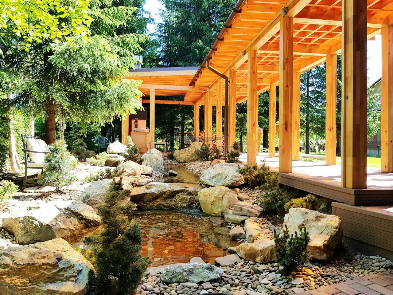

Искусственные каскады и ручьи, построенные компанией "Гидрология"
БКВ-ручей в Агалатово (Лен. обл.). 2018
БКВ-ручей в п. Ёксолово (Лен. обл.). 2016
