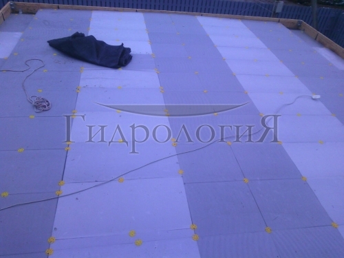

Делаем гидроизоляцию плоской кровли по технологии " рейка в шве". Использована кровельная епдм мембрана Firestone толщиной 1.14 мм. Объем 560 кв. м. Срок изготовления 12 дней. Первый этап монтаж утеплителя . Использован экструдированный пенополистирол. Толщина основного пирога от 15 до 20 см. В лотках использован разуклоночный пенополистирол.

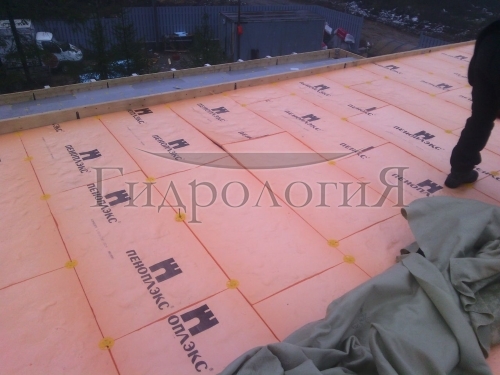

Второй этап.
Монтаж гидроизоляции и вентиляционного "грибка" для плоской кровли.
