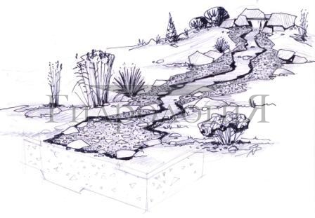

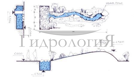

Нам поступила заявка на разработку предложения варианта БКВ. По пожеланию заказчика- это должна быть среднединамическая система с высотой излива 1,5 метра от уровня воды, шириной русла от 1 до 1,5 м. и длиной ок. 9 м. и чтобы не хлопотная в обслуживании. И здесь сразу становится ясно - почему мы предложили БКВ. Это первый драфт-проект, который приблизительно отображает концепцию.

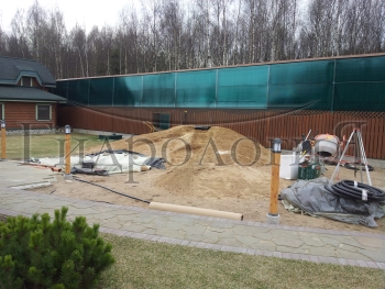

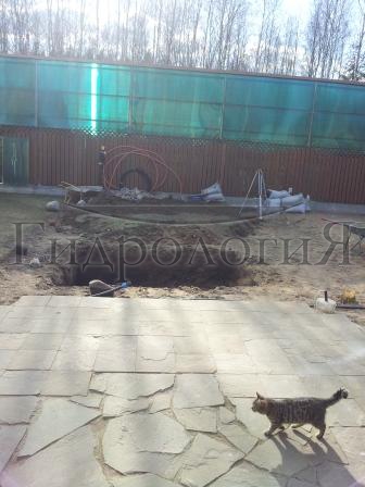

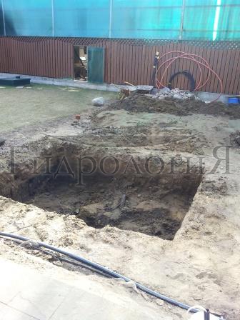

Мы сегодня начали работу над этим проектом. Откапываем котлован приёмной чаши (5 куб.м).

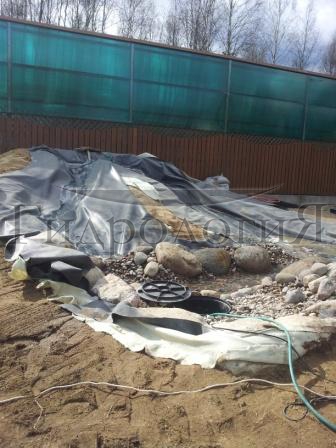

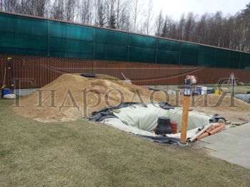

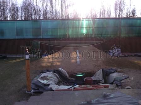

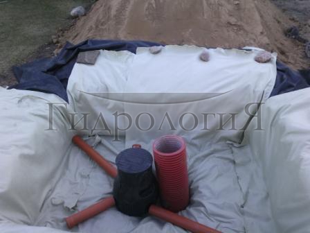

Сегодня мы начали отсыпать холм, смонтирована гидроизоляция в приёмной чаше и установлена всасывающая насосная камера.
Установлена всасывающая насосная камера
Смонтирована гидроизоляция

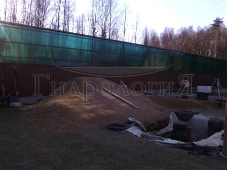

Начало отсыпки холма

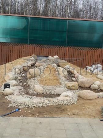

На 90% отсыпан холм для ручья. Впереди формирование русла.
Re: БКВ в п. Симагино (ЛО)
Сообщение Редактор » 29 апр 2014, 12:59

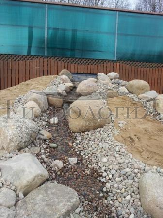

Идёт формирование русла ручья.

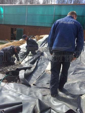

Первичный запуск. Выявляем утечки и наблюдаем за уровнем воды в приёмной чаше.

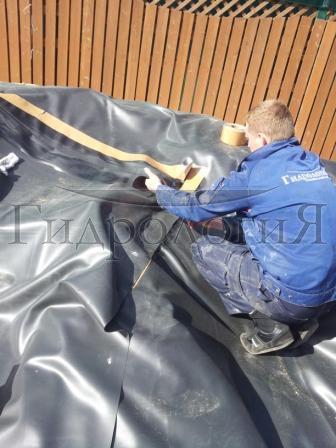

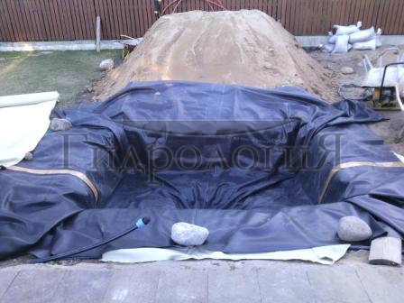

Монтаж гидроизоляции на ручье и шланг на подачу воды.

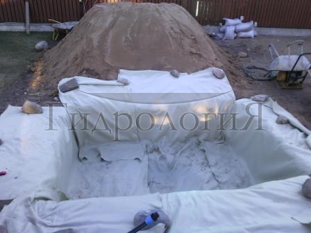

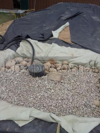

Приёмная чаша. Слои наполнения.
Склейка гидроизоляции на ручье

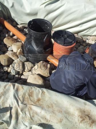

Установка насосной камеры.

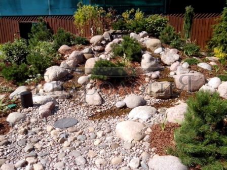

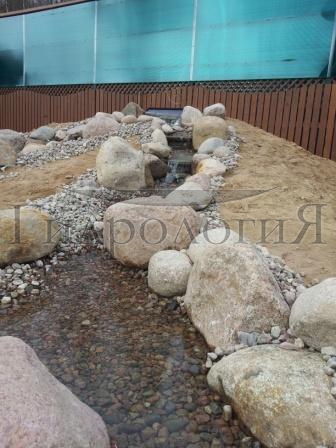

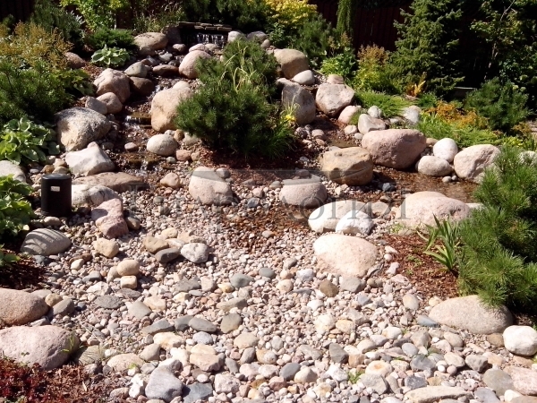

Готовый результат. В течение 2-х недель появятся растения и газон (по словам наших партнёров компании "Гринпроект" http://www.greenproekt.ru/, с которыми мы, кстати реализовывали данный проект)

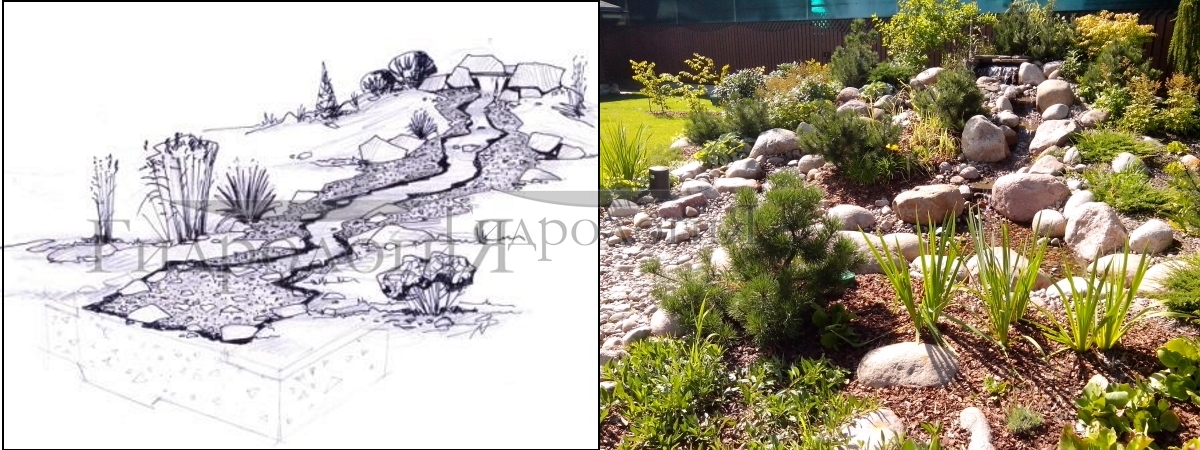

Наш БКВ обрастает и приобретает законченный вид.

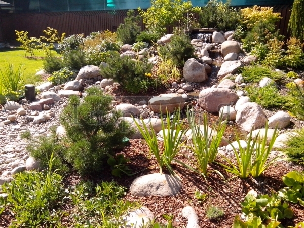

Сообщение Редактор » 19 авг 2015, 09:52
Безопасный каскадный водоём (БКВ).
Безопасному каскадному водоёму в п. Симагино 1 год.
Появилась возможность оценить красоту этого водоёма в полном объёме.
