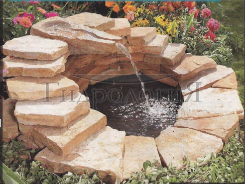

Технология подходит для создания изливов для любых водоёмов, а не только для БКВ

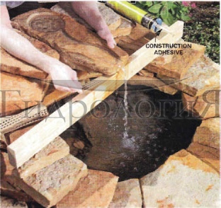

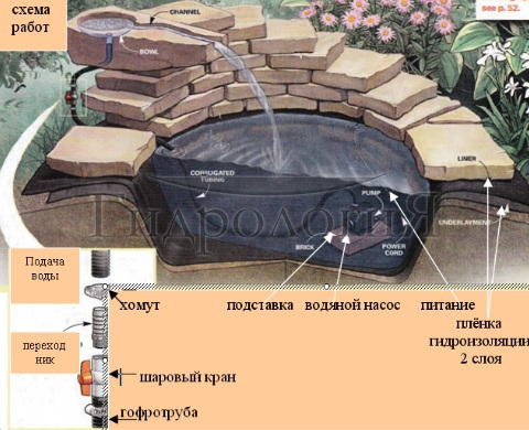

Далее укладываем изготовленный камень на вершину конструкции, фиксируем его на специальный герметик к прилегающим камням. Шланг фиксируем на тот же герметик, внутри отверстия камня. Выставляем камень таким образом чтобы из него вытекала вода и фиксируем подпоркой до того момента, пока не застынет герметик.
Излив готов!

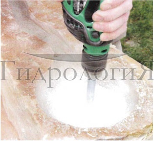

Просверливаем отверстие в середине чаши сверлом по камню, равным диаметру шланги.

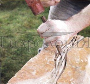

Молотком и зубилом выбиваем пропиленные полосы. Так как сечение канала прямоугольной формы, то достаточной частоты обработки можно добиться и без использования заточного круга, тогда как на чаше этого было невозможно.

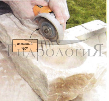

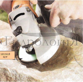

С помощью алмазного круга по камню и маленькой болгарки выпиливаем канал по начерченным фломастером контурам, соответственно, чем больше будет пропилено полос, тем лучше.
Оставшиеся от зубила зазубрены, ошлифовываем с помощью маленькой болгарки и заточного (шлифовального круга) по камню, делая выемку из камня максимально гладкой.

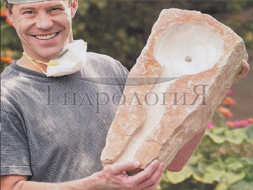

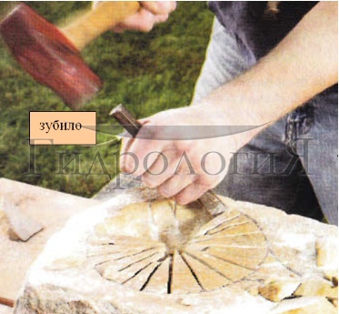

С помощью молотка, и зубила по камню, (желательно хорошо заточенного) производим выбивание нарезанных долек, и тем самым формируем нужную по размерам чашу.

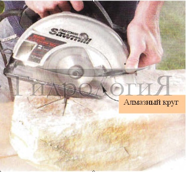

С помощью циркулярной пилы с алмазным кругом по камню, нарезаем дольками место под выемку в камне, чем больше получится долек, тем проще следующая операция.

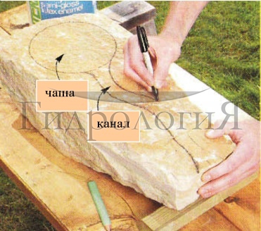

Основной идеей, является камень, который будет лежать на вершине конструкции, и из которого будет течь вода. Нужно подобрать подходящий камень и наметить чёрным фломастером выемку для чаши и канала для стока воды.
Схем водоёма с изливом
Водоём с изливом
