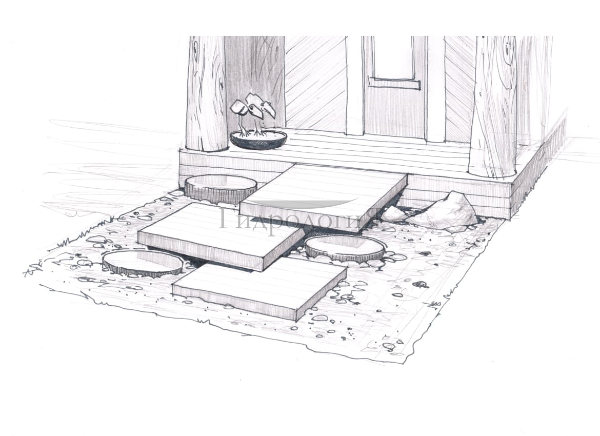

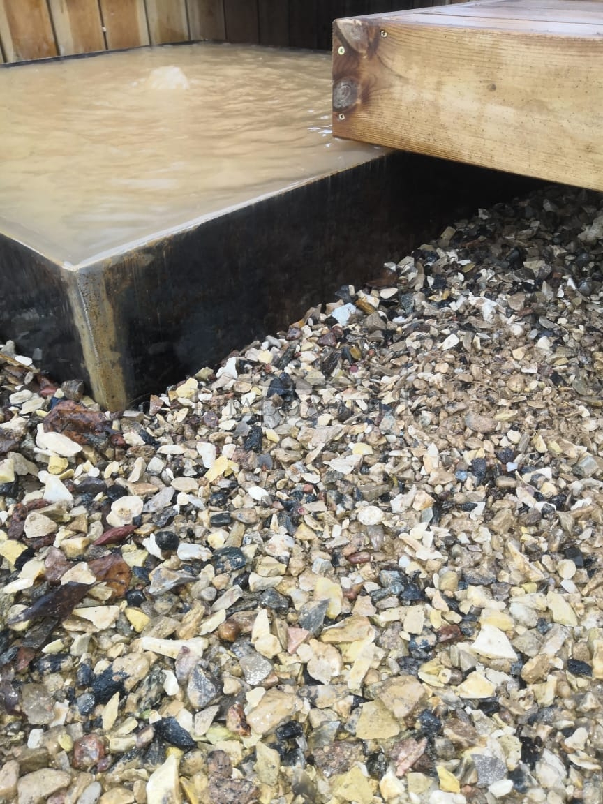

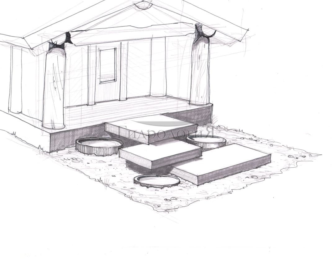

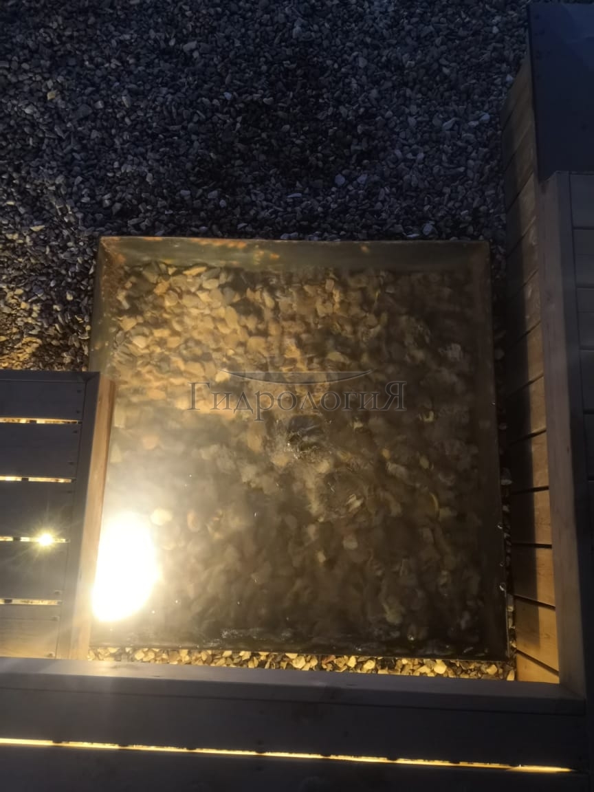

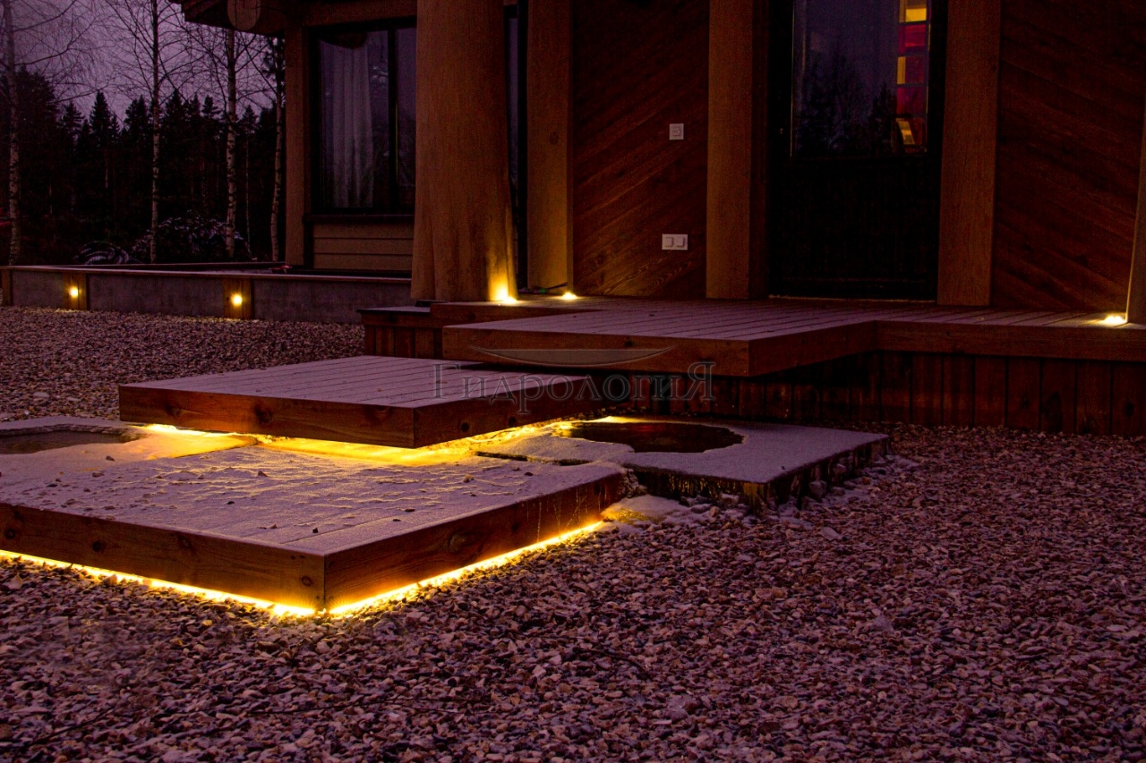

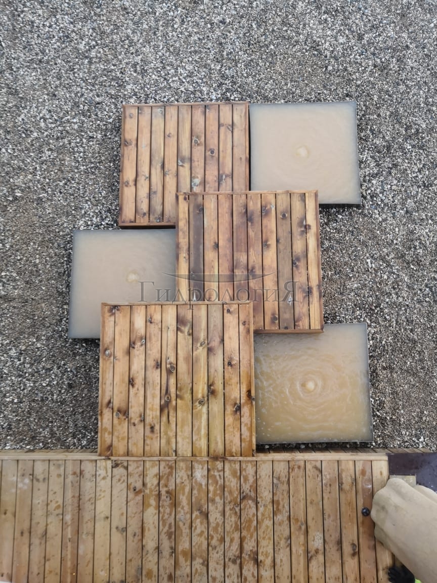

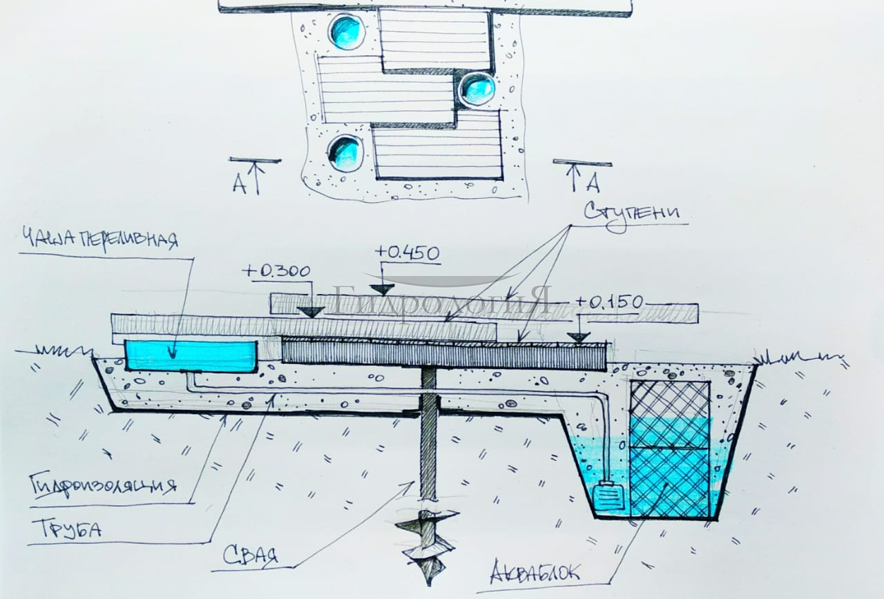

Интересная входная группа БКВ построена нами на Валдае всего за 4 дня (с учётом монтажа ступеней).
Чаши изготовлены из кортена. Первоначально планировалось, что чаши будут круглой формы, но в процессе развития остановились на квадратах.

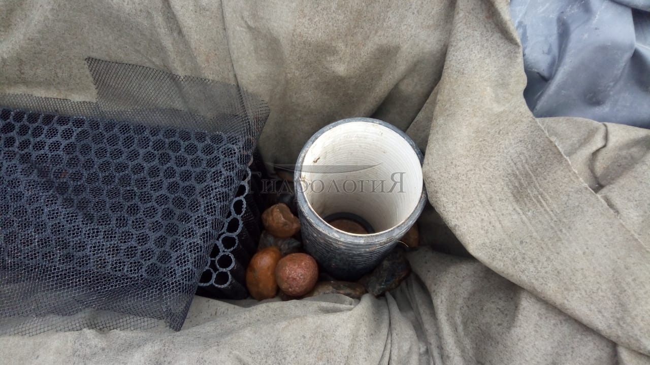

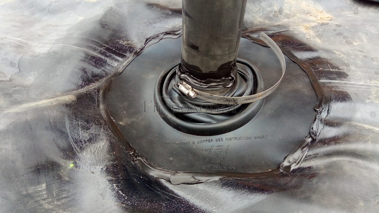

Сообщение Редактор » 30 окт 2019, 08:43

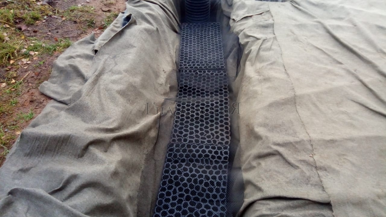

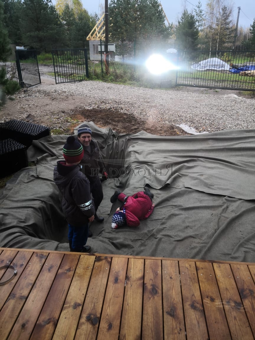

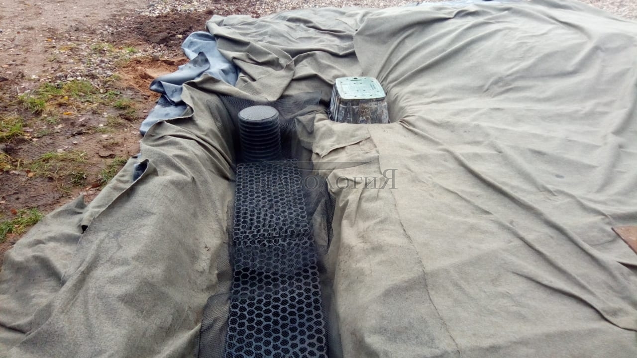

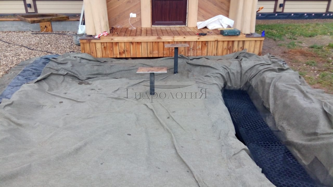

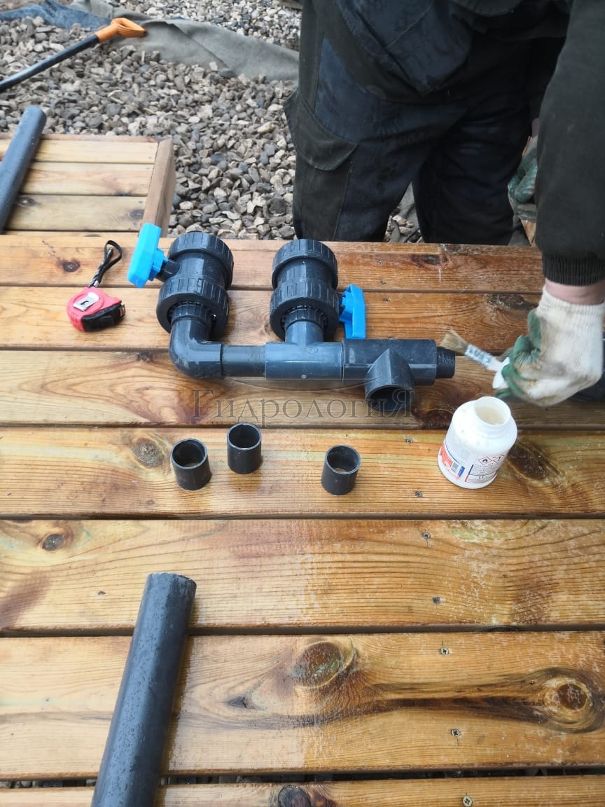

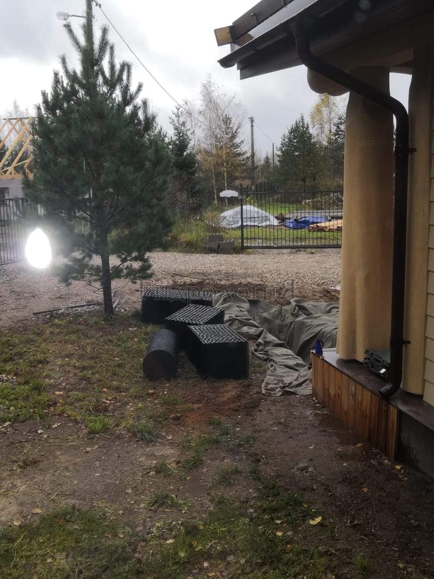

Монтаж БКВ

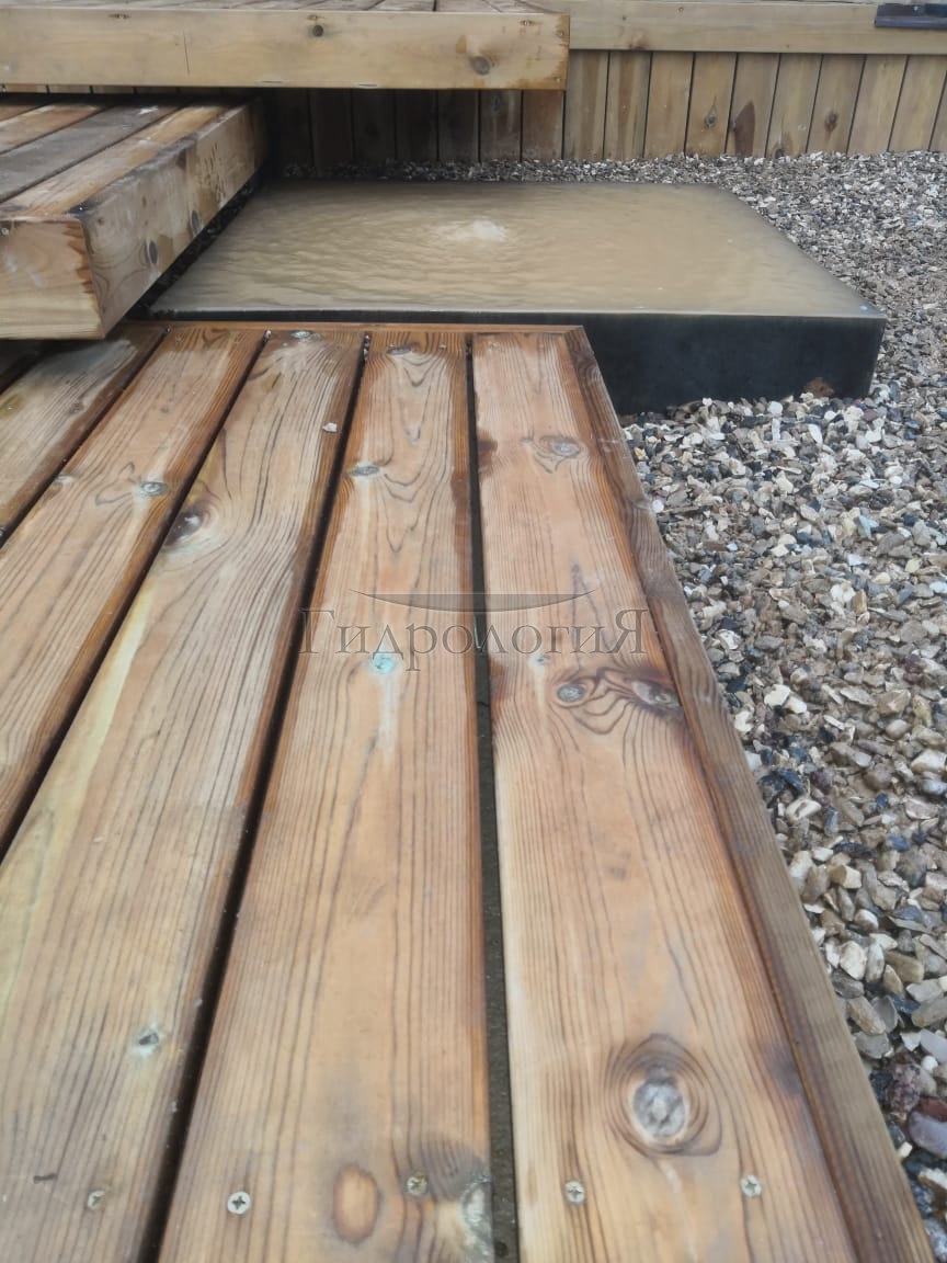

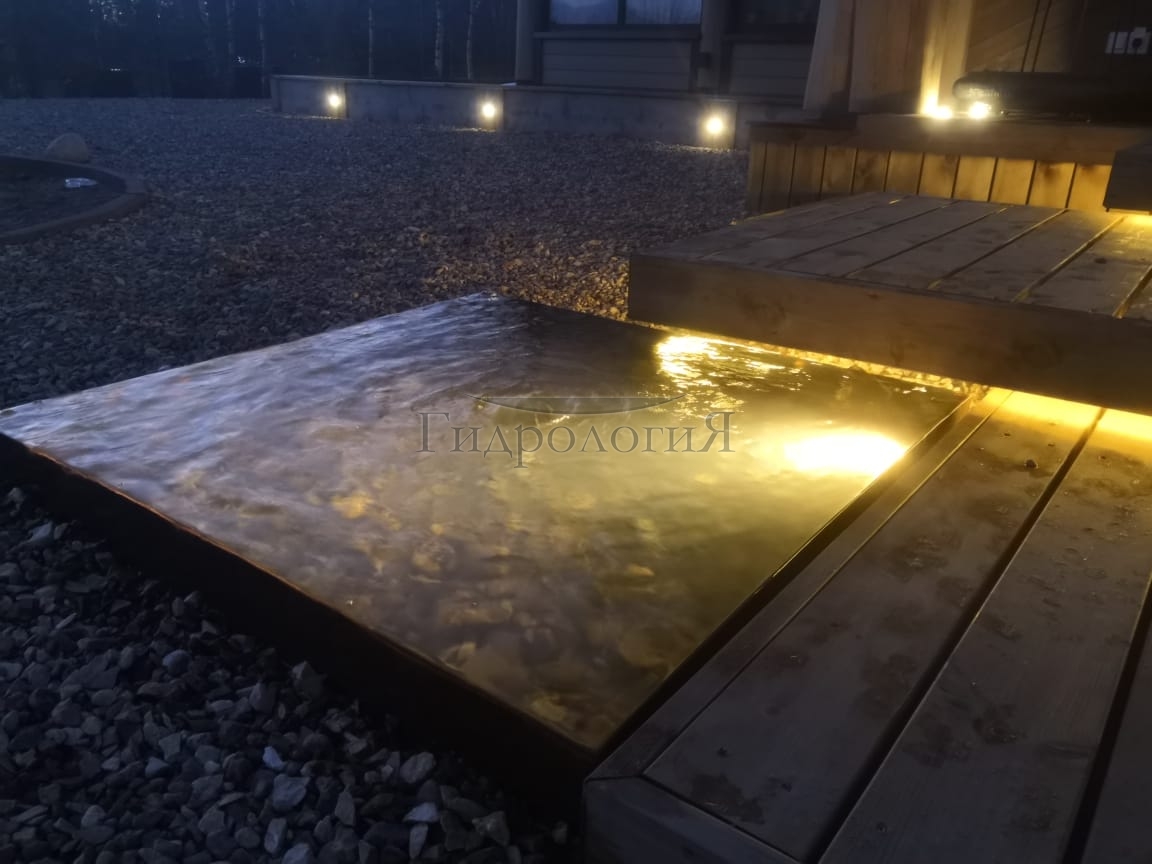

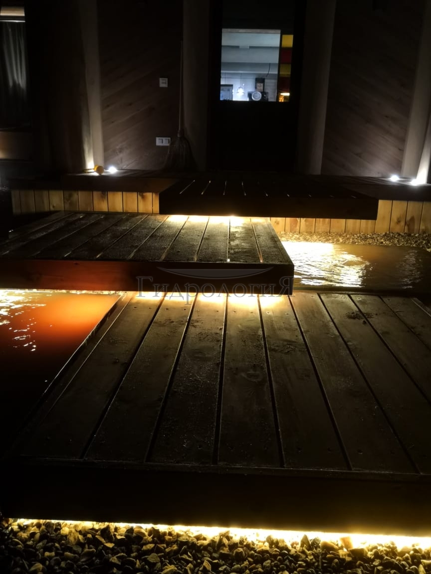

Сообщение Редактор » 30 окт 2019, 08:45

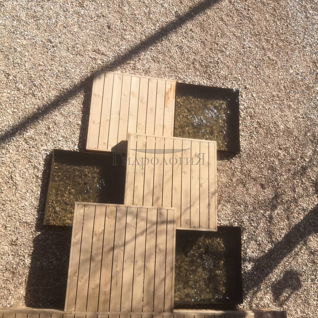

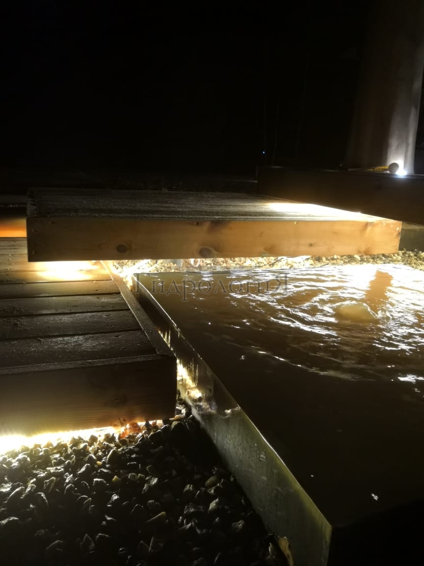

Группа БКВ в завершённом виде.
Пока что вода цвета какао, но потом она очистится.

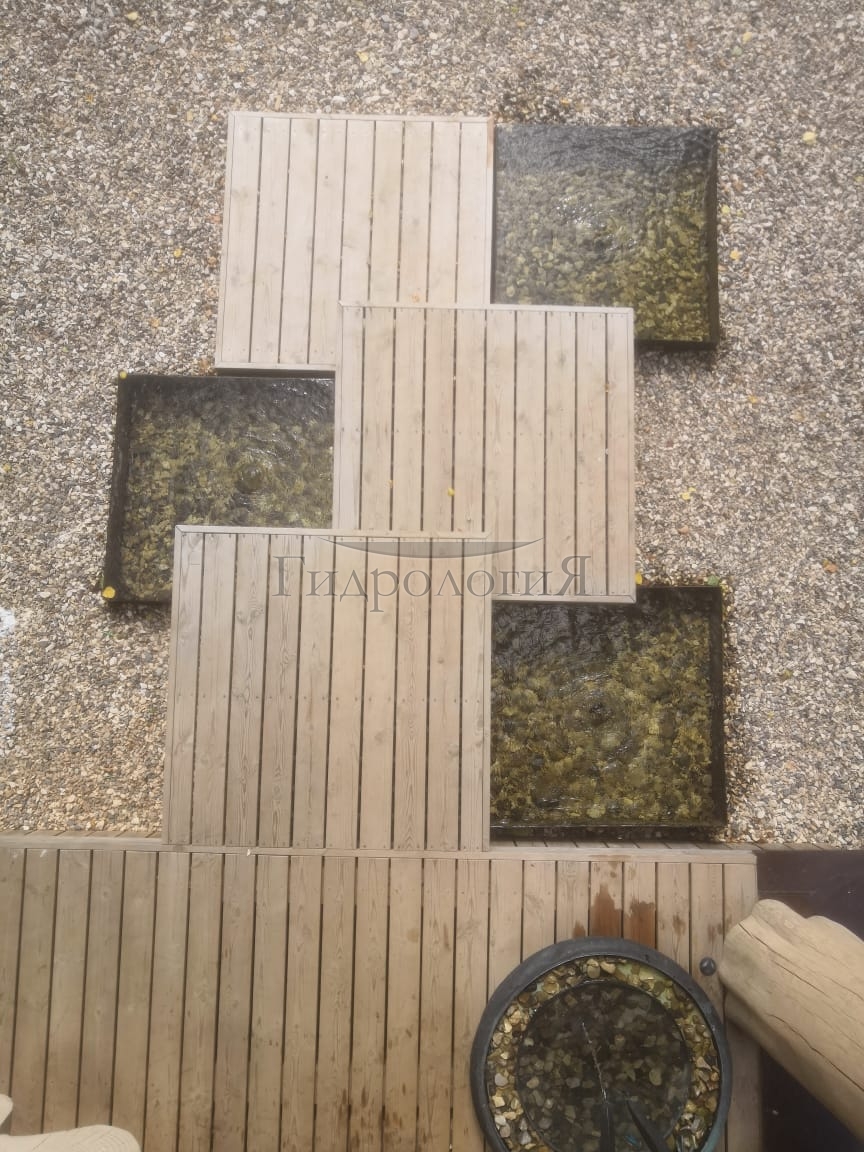

Сообщение Редактор » 04 дек 2019, 07:51

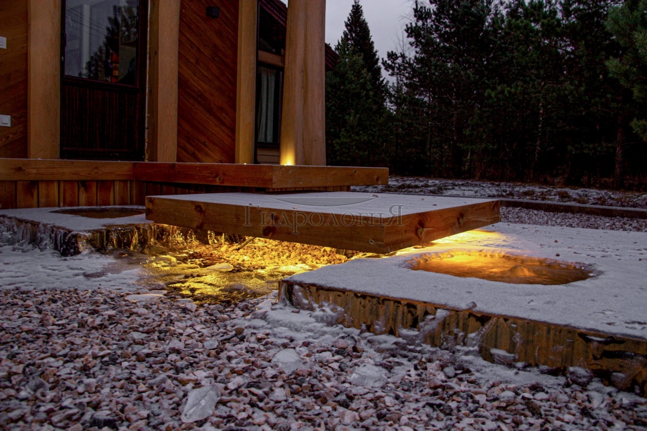

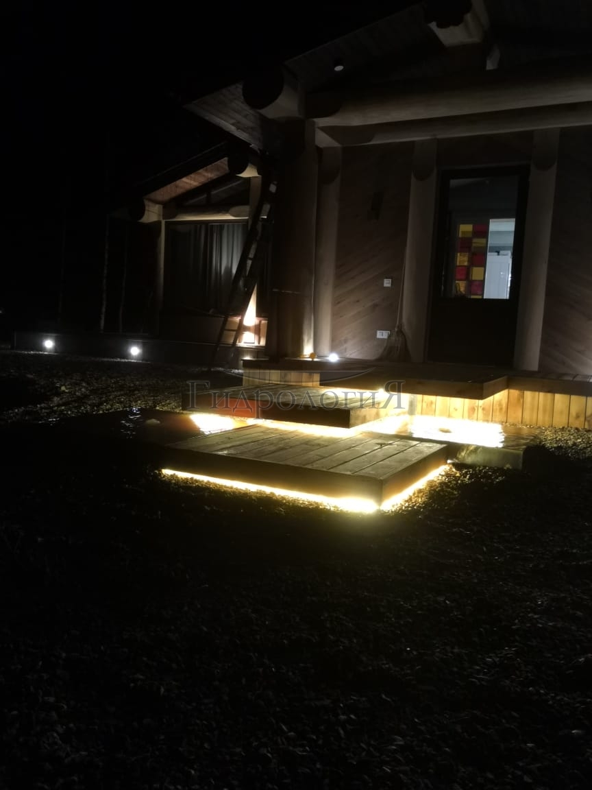

Группа БКВ на входе в дом в начале зимы

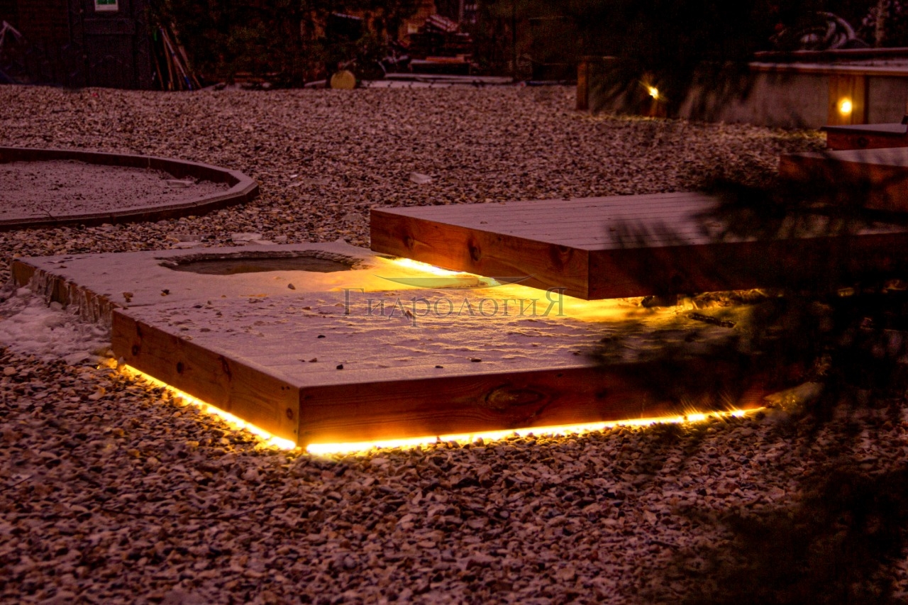

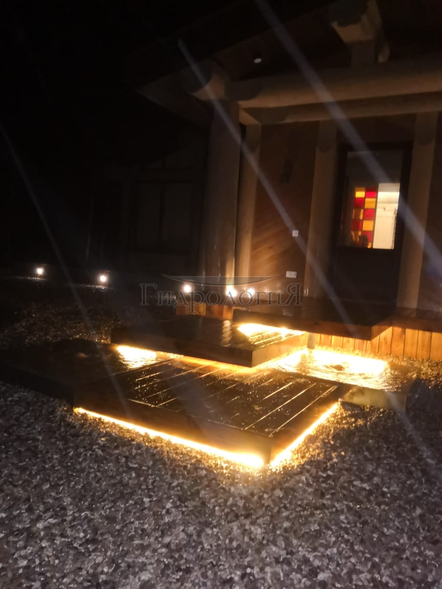

Сообщение Редактор » 10 апр 2020, 10:52
Эксперимент удался!!!
Мы построили этот фонтан осенью 2019 года на основе технологии бкв (pondlesswaterfall) и приняли решение, что он будет работать круглогодично.
И вот зима позади и фонтан показал себя в работе с лучшей стороны. Кто то может сказать, что эта зима не показатель, но стоит отметить, что фонтан установлен на Валдае, а здесь были морозы до - 25 градусов.
Подпитка фонтана осуществляется только дождевой водой, фильтрация механическая идёт в слое гравия. Нужно только электричество.
Идеальная технология!!!
А как ей рады дети))

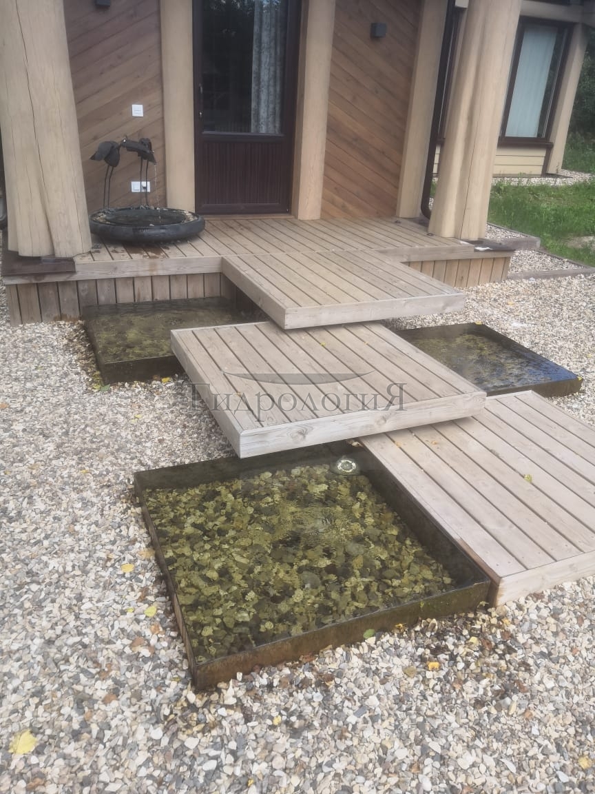

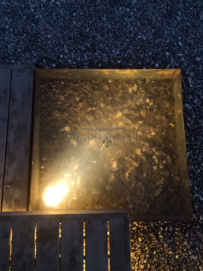

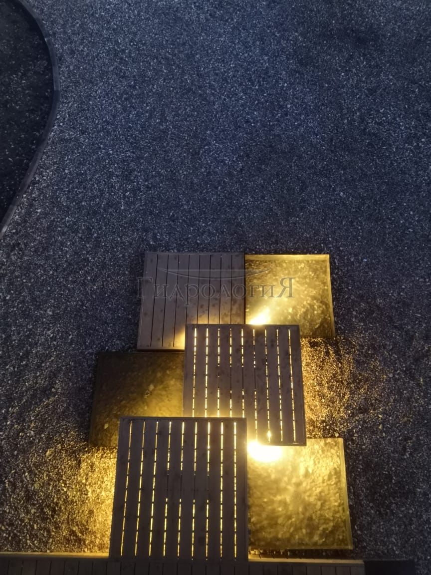

Сообщение Редактор » 08 авг 2020, 11:12

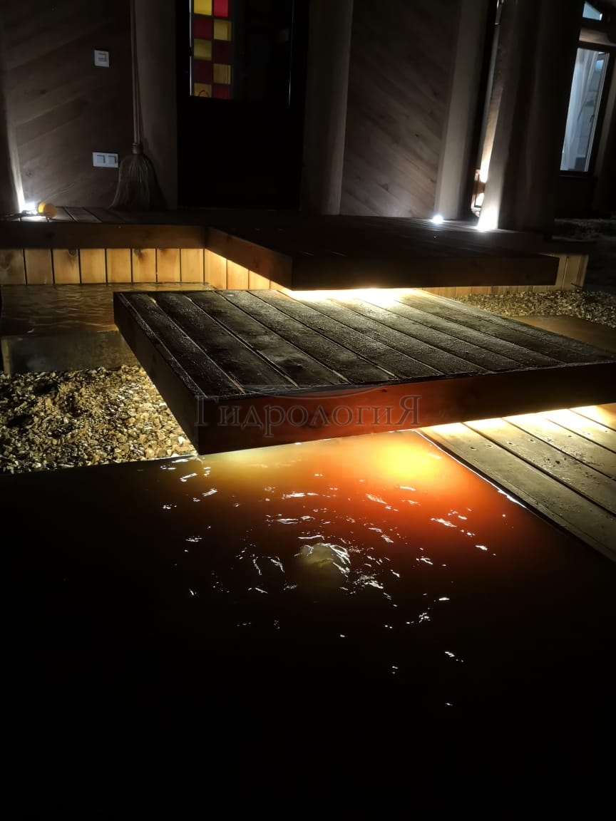

Группа БКВ-фонтанов на Валдае. Лето 2020
