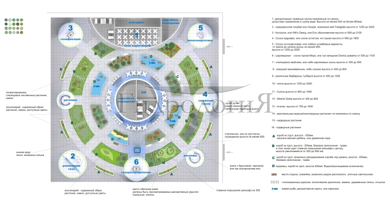

Мы приступаем к созданию декоративных водоёмов с рыбой для стенда "Газпром" на Петербургском международном газовом форуме, который пройдет с 7 по 10 октября 2014 г.
Это будет четыре искусственных водоёма одинаковой формы, высотой 40 см. и площадью 22 кв.м каждый. Водоёмы будут заселены дорогими породами декоративной рыбы.

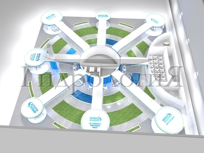

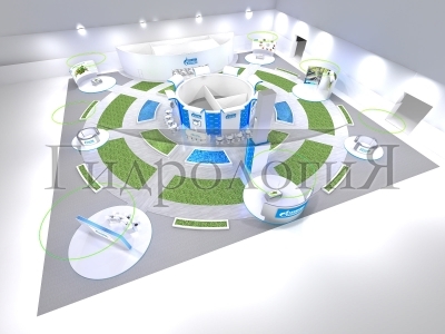

3D модель стенда
3D модель стенда
3D модель стенда

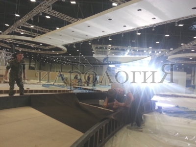

Монтируем геотекстиль в короба будущих водоемов. Работы проводим совместно с нашими партнерами из Кирова - ландшафтной компанией "Фрея".

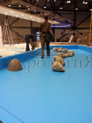

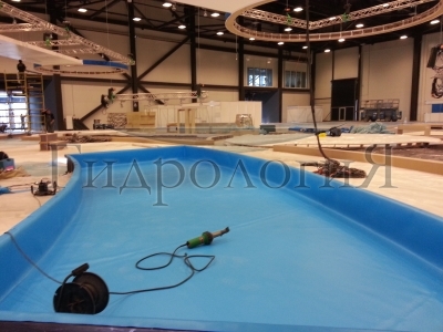

Монтаж гидроизоляции завершён
Re: Декоративные водоёмы для Петербургского газового форума
Сообщение Редактор » 27 сен 2014, 21:16
Закончен монтаж гидроизоляции.
Смонтированы герметичные проходы для кабеля.

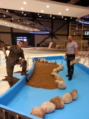

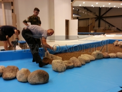

Начало работ по декорации искусственных водоёмов.
Используются валуны и речной гравий

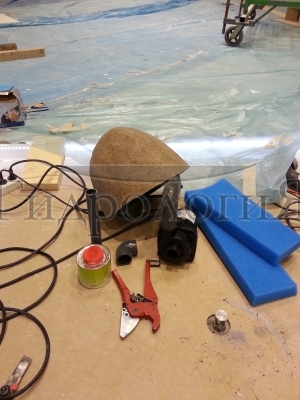

Монтаж оборудования.
Насосы монтируются под фальш-камнями, которые будут размещены внутри водоемов.

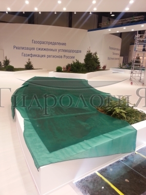

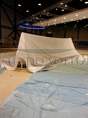

Над водоёмами смонтирован временный защитный купол из геотекстиля.
Он предназначен для защиты водоёмов от пыли и грязи. А так же для создания парникового эффекта для формирования необходимой температуры для посадки растений и рыбы.

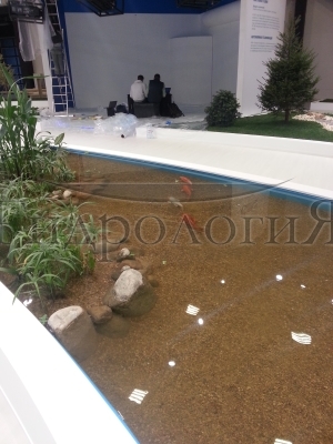

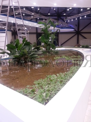

Посадка растений
Сообщение Редактор » 05 окт 2014, 20:33
Все готово к приему рыбы. Параллельно идет борьба с отложением грязи на дне.

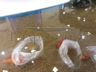

Сообщение Редактор » 05 окт 2014, 20:38

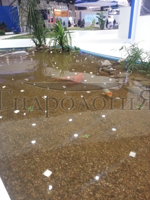

Водоёмы заселены рыбой.
Для того, чтобы рыба не выпрыгнула из водоёма, закрыли всё сеткой.
