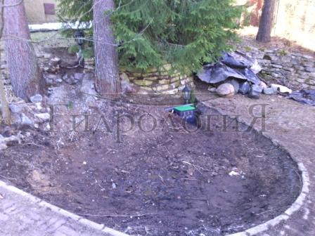

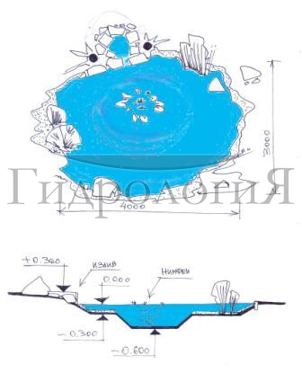

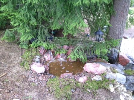

На участке был 15 лет назад построен маленький декоративный водоём. Но он перестал радовать и немного морально устарел. Задача- углубить, расширить и переделать каскад (соответственно, переустановить оборудование).
Было так

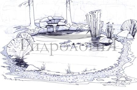

Должно стать так
И так.

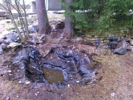

Сообщение Дмитрий Петров » 04 апр 2014, 18:01

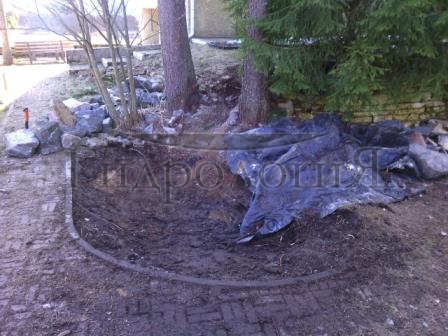

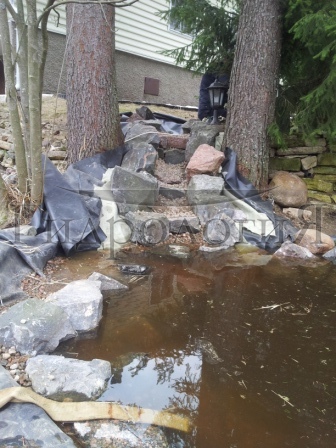

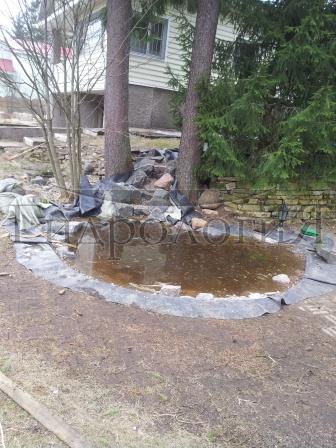

На данный момент всё демонтировано. ПВХ плёнка, как не странно, даже жива.

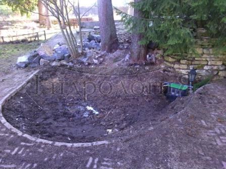

Сообщение Дмитрий Петров » 07 апр 2014, 18:35

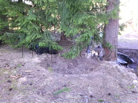

Продолжаем копать. Земля , одним словом, не подарок. Подготовлено место для монтажа фильтра.
Нижняя чаша
Фильтр (танк))). И верхняя компенсационная чаша каскада.

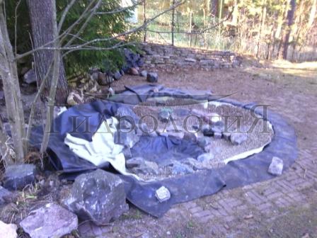

Сообщение Дмитрий Петров » 08 апр 2014, 15:28
Откопали. Установлена насосная камера. Готовимся к монтажу гидроизоляции.

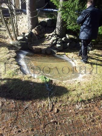

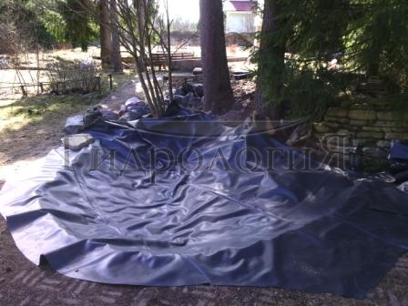

Сообщение Дмитрий Петров » 09 апр 2014, 18:46

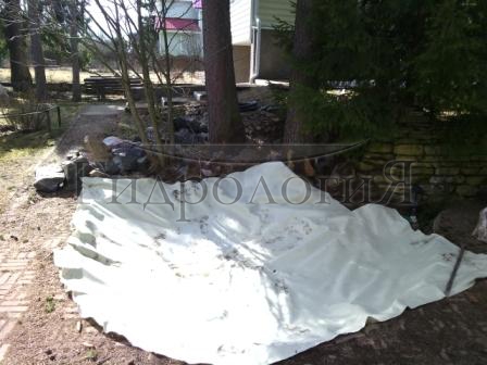

Смонтирована гидроизоляция. Начат процесс декорации чаши.
Декорация
Монтаж геотекстиля
Монтаж гидроизоляции

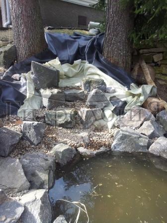

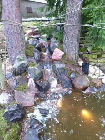

Сегодня мы завершили работы. Декорация проведена, каскад построен, оборудование подключено. Сейчас ждём тепла, чтоб посадить растения и готово. Вода очиститься через неделю.
Каскад в работе
Фильтр (которого почти не видно) и излив
Завершение строительства каскада
Начало строительства каскада
Завершение декорации водоёма
