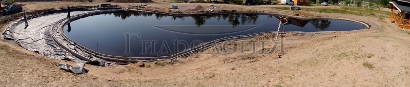

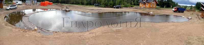

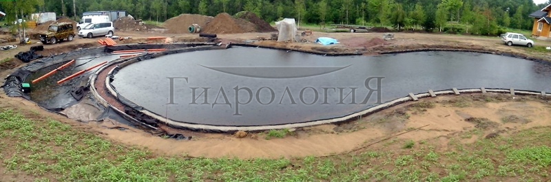

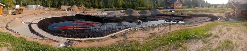

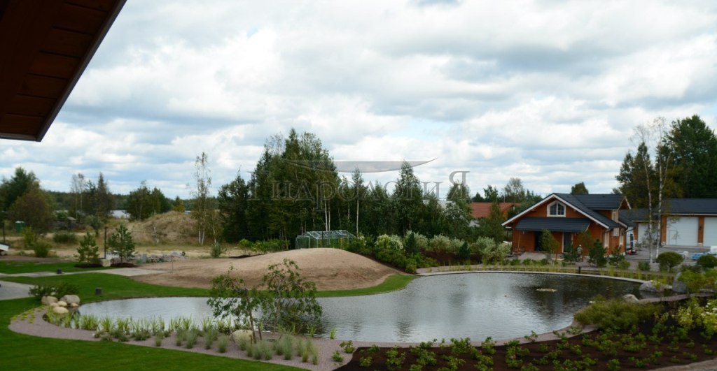

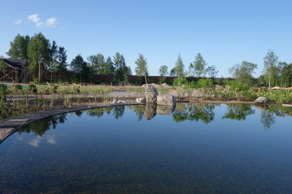

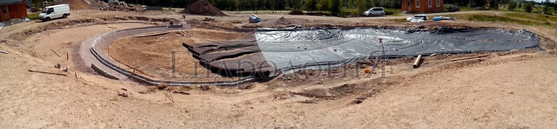

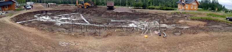

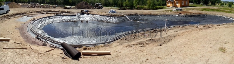

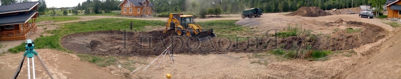

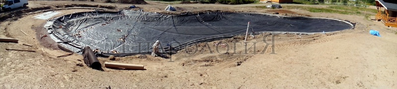

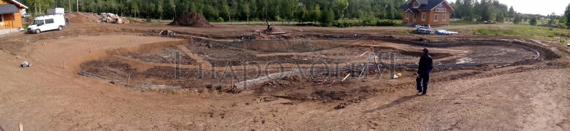

Декоративный водоём с биоплато, расположенным ниже уровня водоёма.
Общая площадь 534 кв.м
На фотографиях запечатлён процесс создания
В этом году планируется посадка водных растений в биоплато

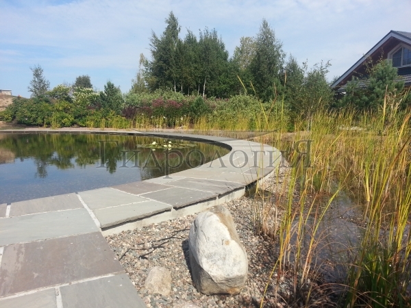

Сообщение Дмитрий Петров » 21 авг 2014, 18:16

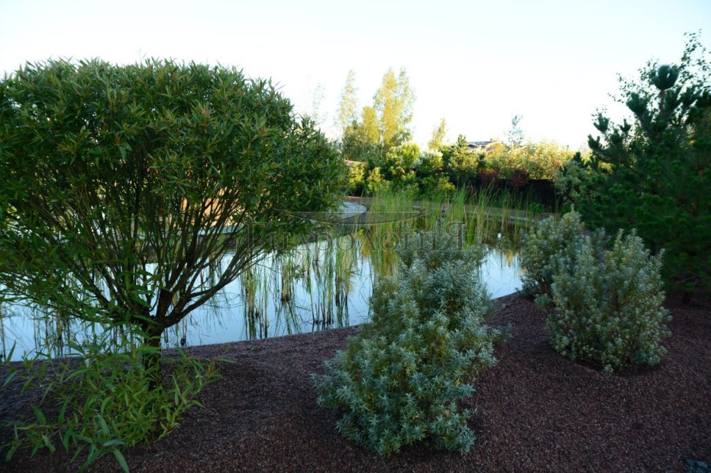

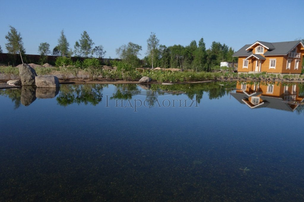

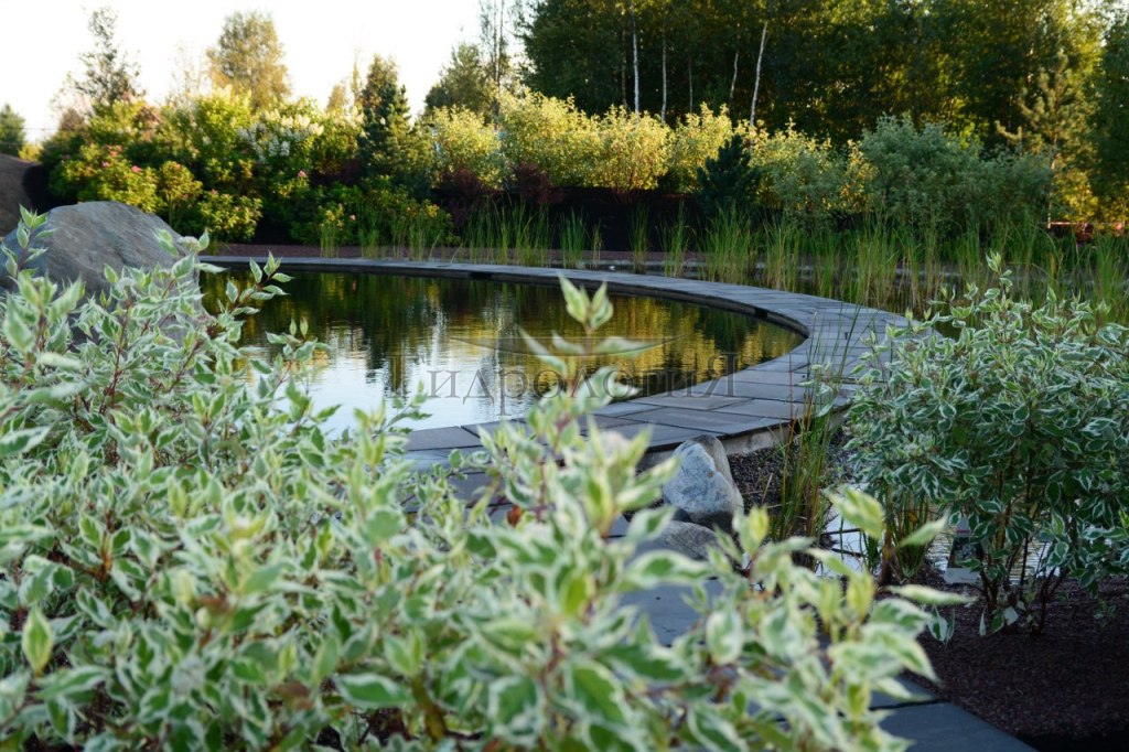

За этим скромным названием как водоём с биоплато была проведена огромная работа как чисто строительная, так и экспериментальная. Мы пытались разобраться - насколько эффективно биоплато в очистке больших водоёмов объёмом более 1000 куб.м. И вы знаете- это , действительно, работает. Состояние воды на протяжении всего этого сезона (2014 год) была идеальной. И при этом стоит учесть, что здесь использовался только насос для циркуляции воды из биоплато (оно находится ниже основного водоёма) в основной водоём и обратно в биоплато. Нет ни фильтров, ни УФ-ламп - нет вообще ничего. Так что берите на вооружение. В качестве основного растения для биоплато использован рогоз.

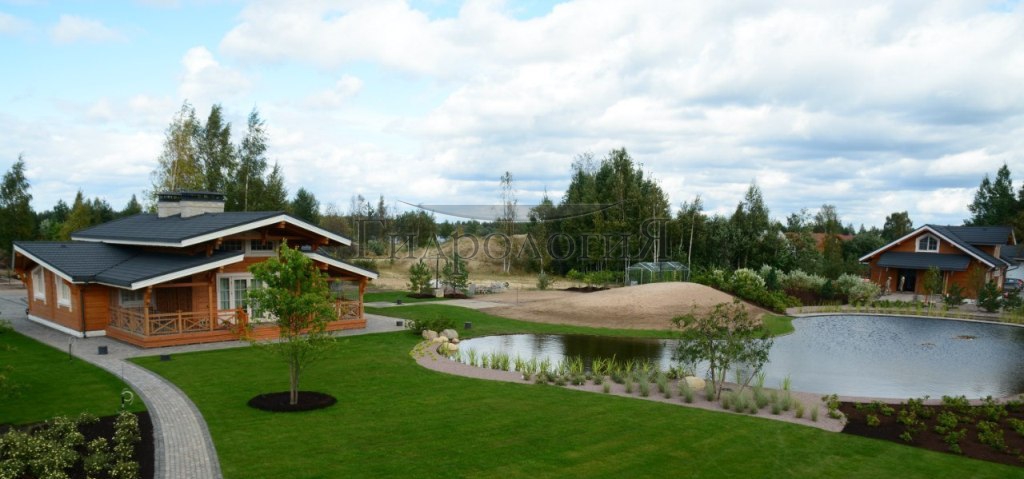

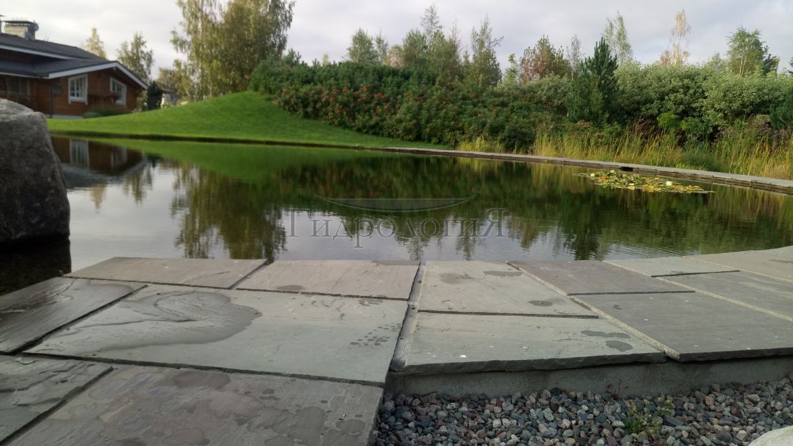

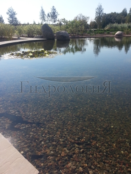

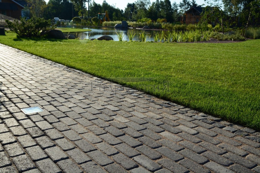

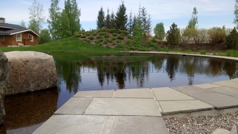

Вода в этом декоративном водоёме всё также продолжает очищаться только с помощью биоплато.
Вот как он выглядит в 2015 году.

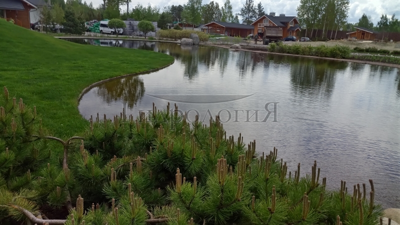

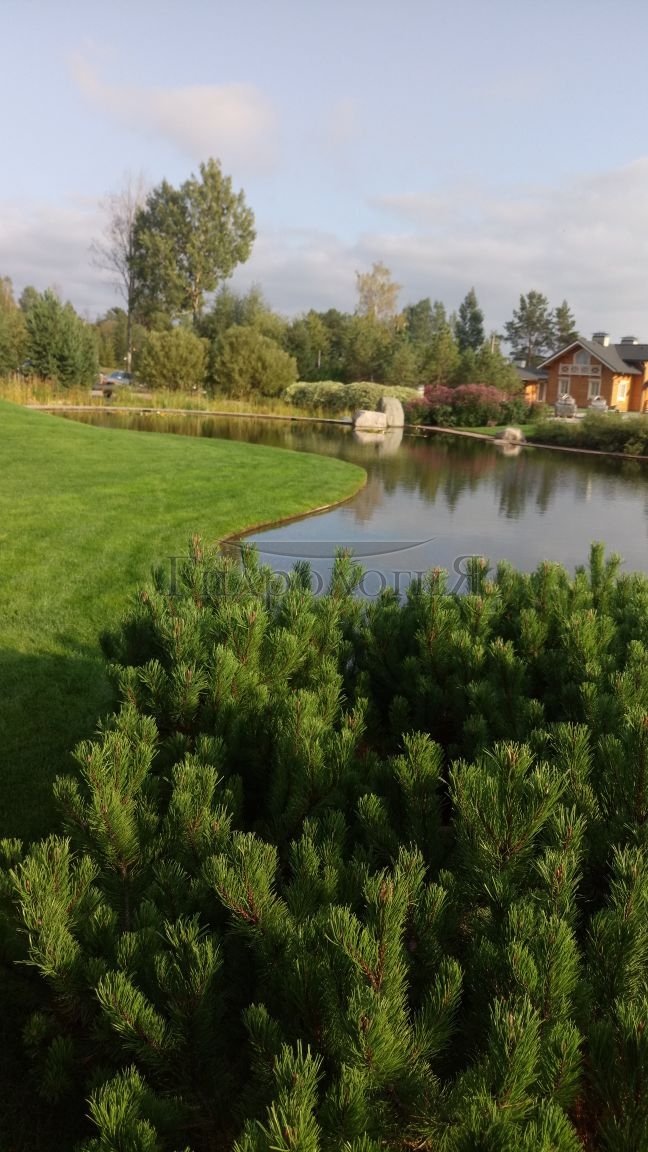

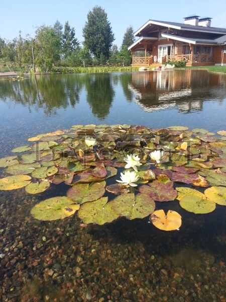

Декоративный водоём с биоплато. Сезон 2017

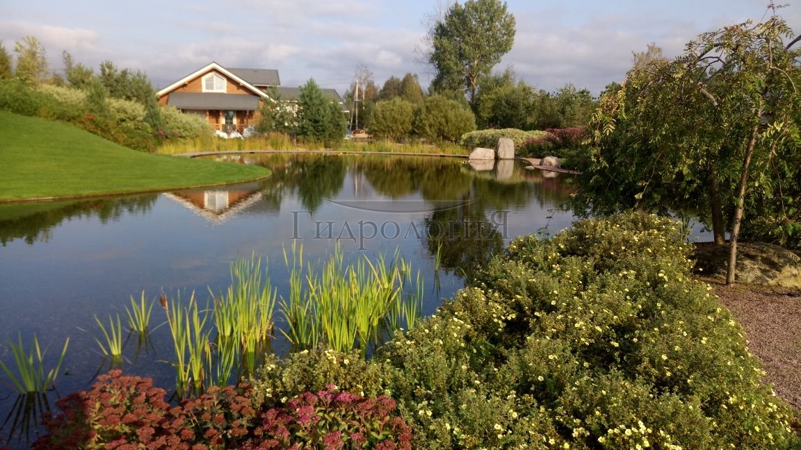

Сообщение Редактор » 04 сен 2018, 06:35

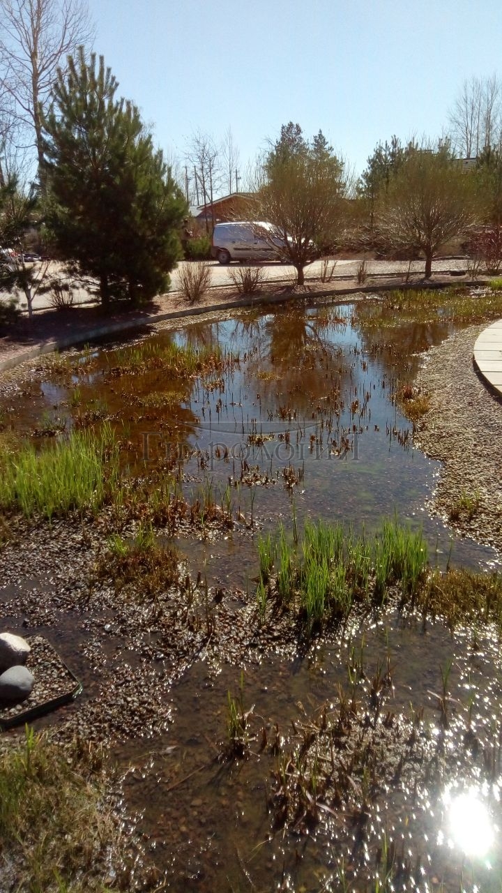

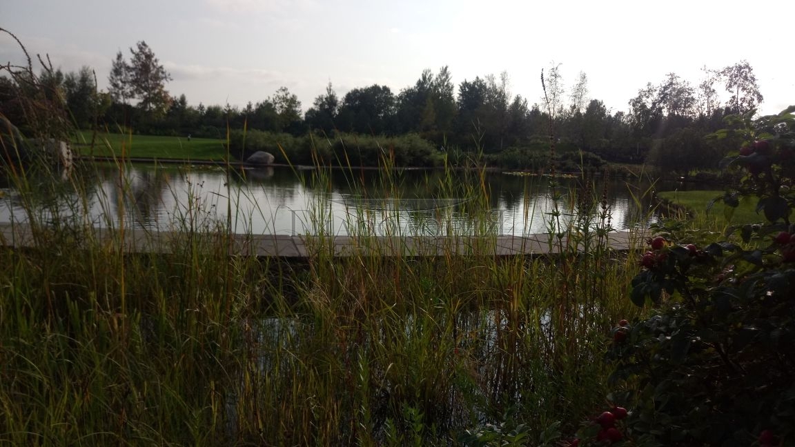

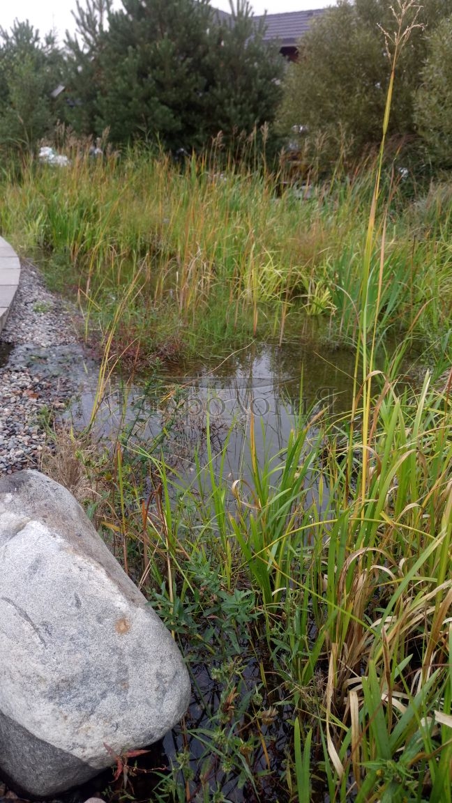

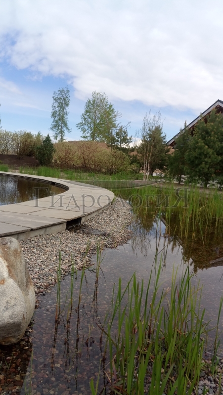

Сезон 2018 года в разгаре.
Особое внимание стоит уделить видовому составу растений биоплато. Произошла их полная замена.
Биоплато существует уже 5 лет, первоначально это был рогоз тонколистный, а сейчас уже около 15 новых видов растений.
биоплато, которому 5 лет

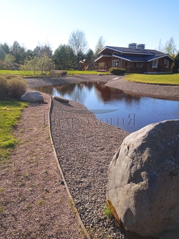

Сообщение Редактор » 29 мар 2024, 15:33

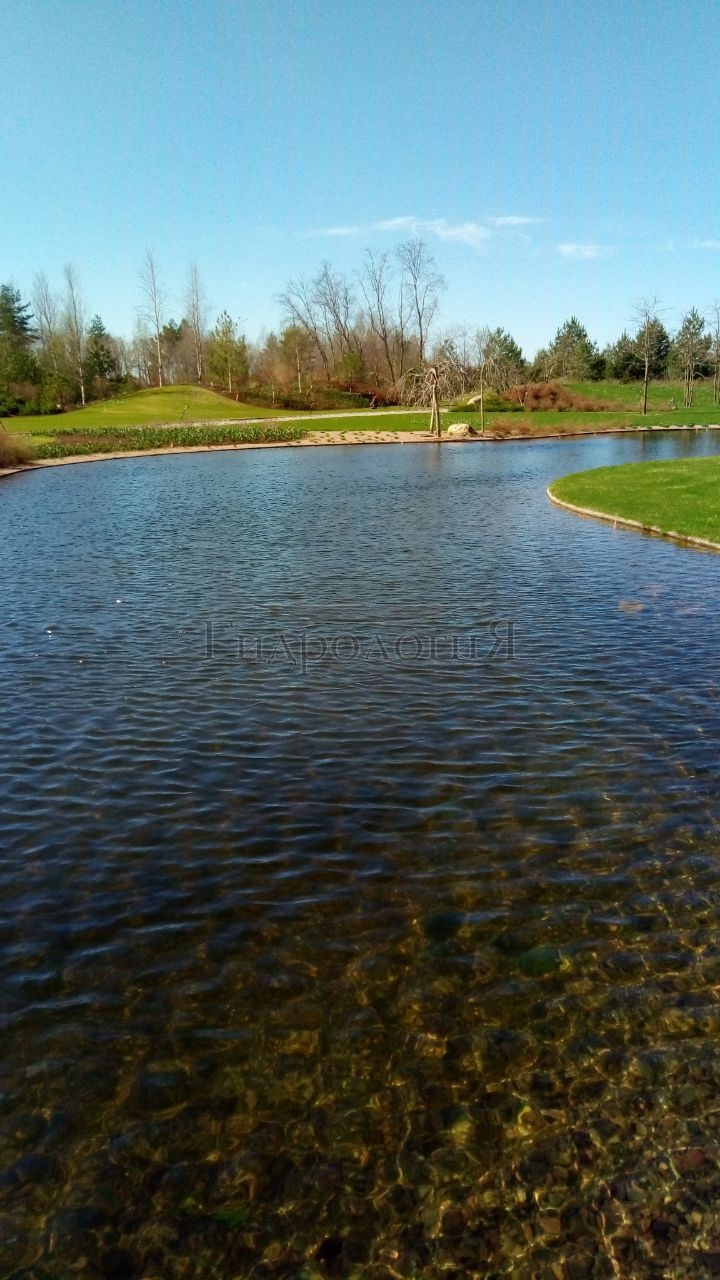

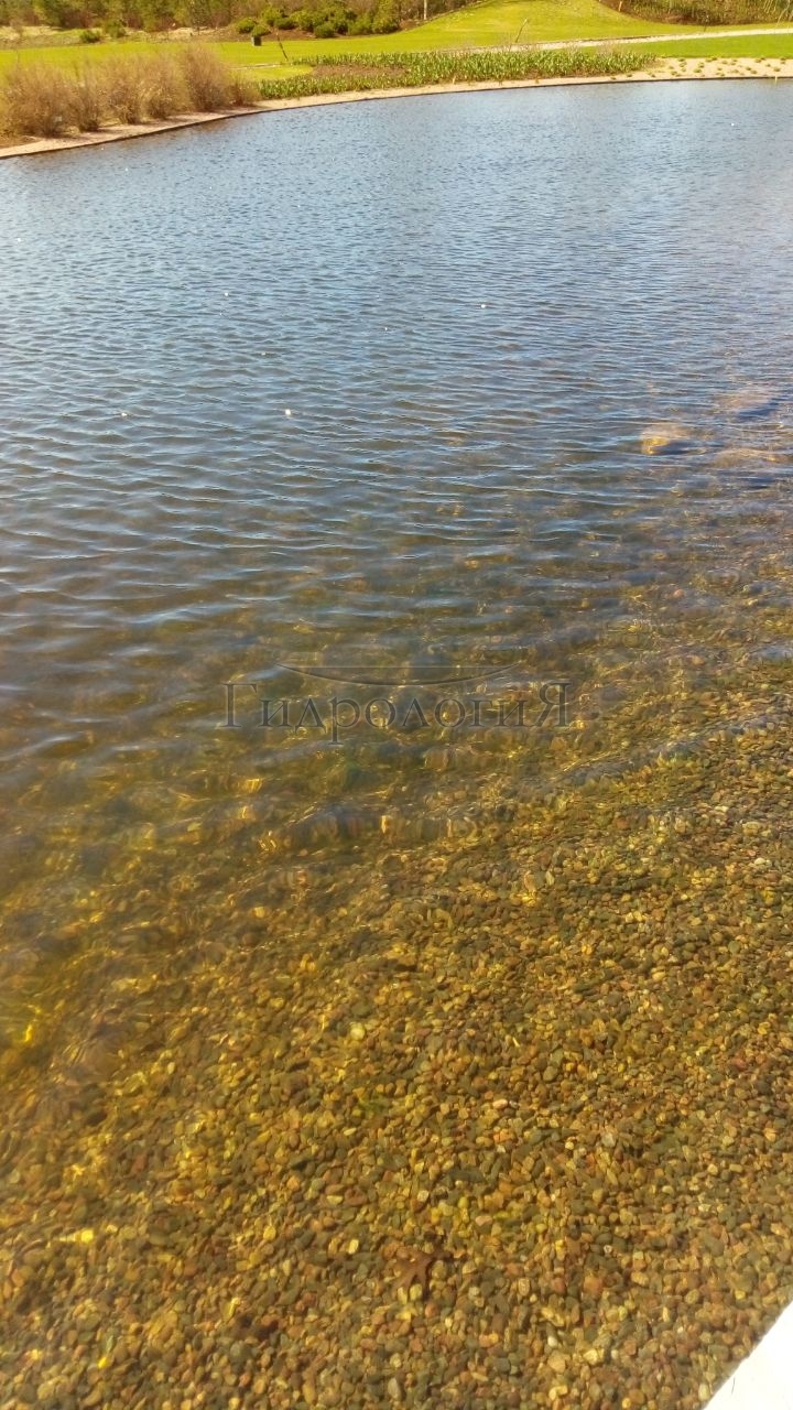

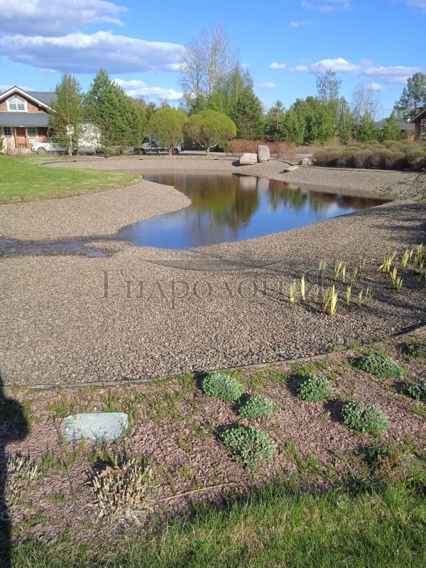

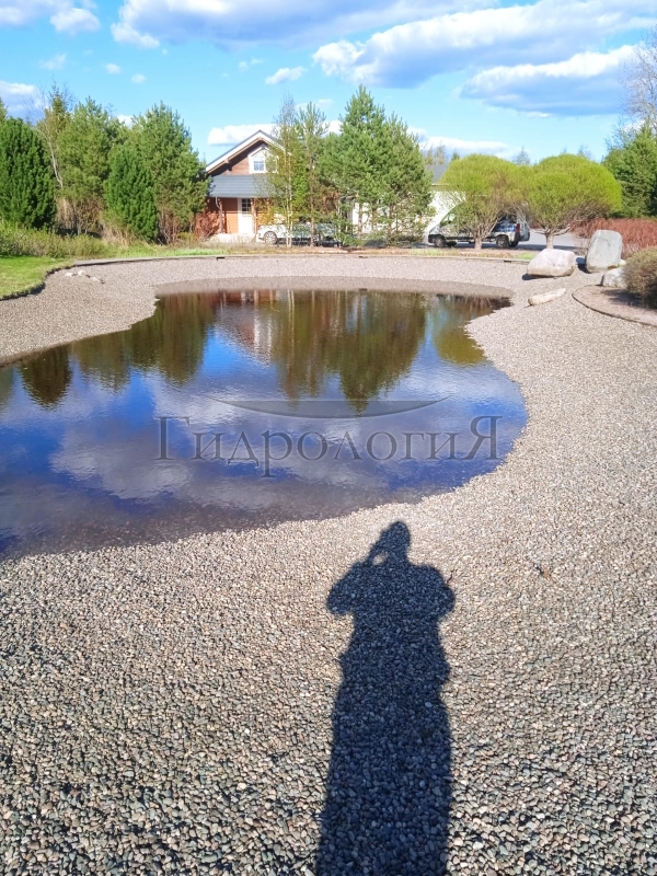

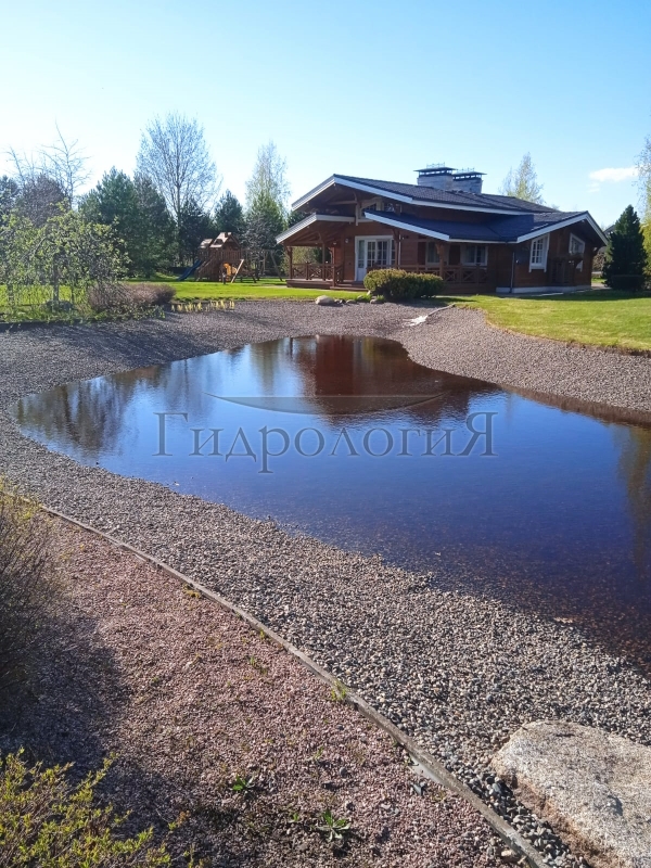

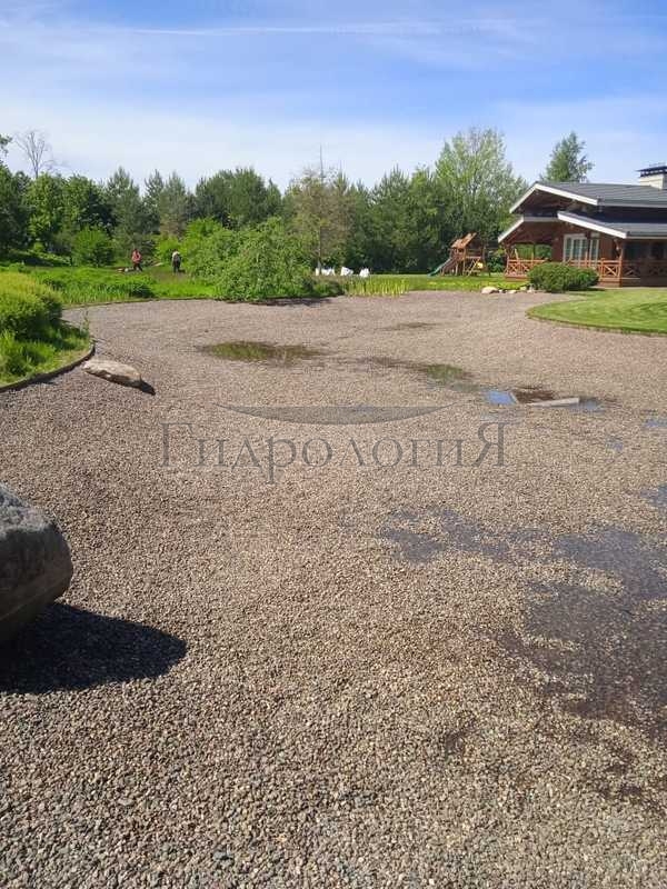

Начало сезона 2023 г.
После весенней чистки водоёма заполняем водой.

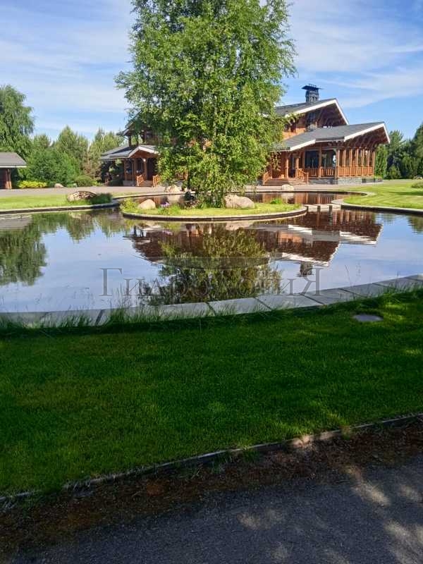

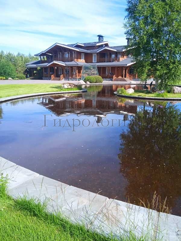

Май 2023 г.

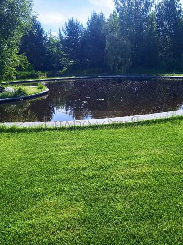

Сообщение Редактор » 29 авг 2024, 10:44

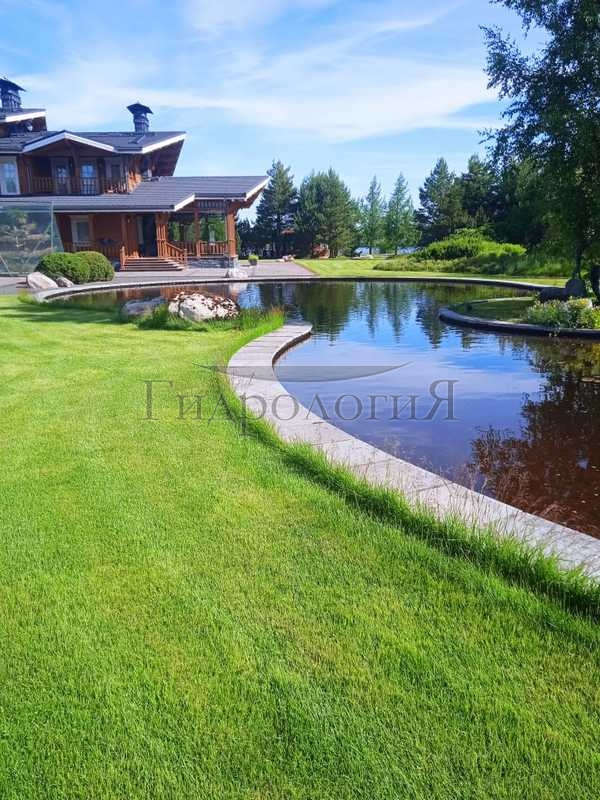

В этом году было произведено ежегодное обслуживание декоративного водоёма на Ладоге
