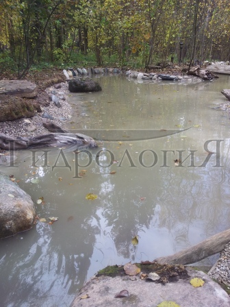

Сообщение Дмитрий Петров » 15 окт 2013, 19:44

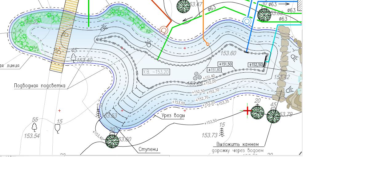

Этот водоём мы почти завершили (90%) и сделали совместно с компанией ООО "Экопочва-ЛД"
http://www.ecosoil.ru. Было дано: лесной заболоченный участок и поставлена задача сделать водоём с водопадом, который бы был частью этого пейзажа. И поэтому при создании данного водоёма мы старались максимально сохранить всю окружающую растительность, включая мох на берегах. Готовы продемонстрировать процесс и промежуточный результат, т.к окончательный вариант сформируют растения и время. Будем отслеживать.
Часть проекта

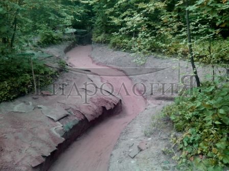

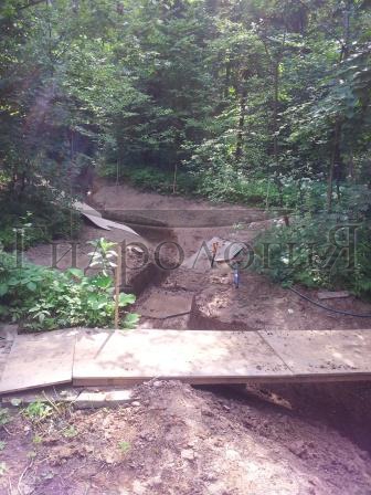

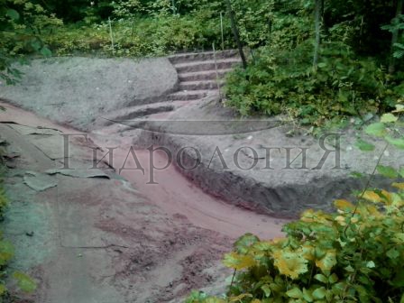

Но как я и говорил, прежде чем приступить к работе надо было побороться с избыточной влагой на участке. И здесь были проведены поистине огромные земляные и дренажные работы.
Котлован для дренажной трубы (до монтажа гидроизоляции)
Послойная отсыпка песком с трамбовкой

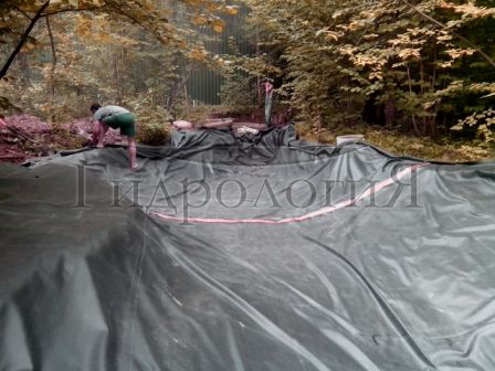

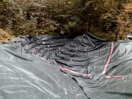

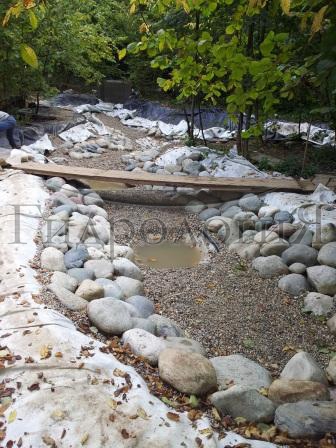

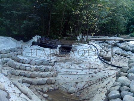

Монтаж гидроизоляции.
Джунгли))))

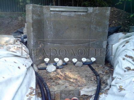

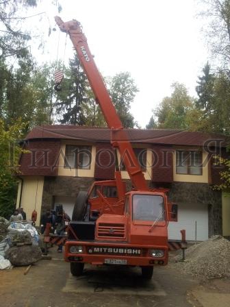

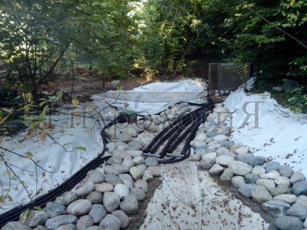

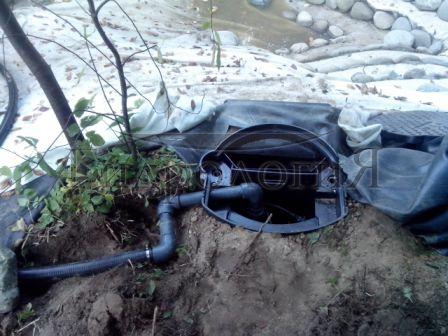

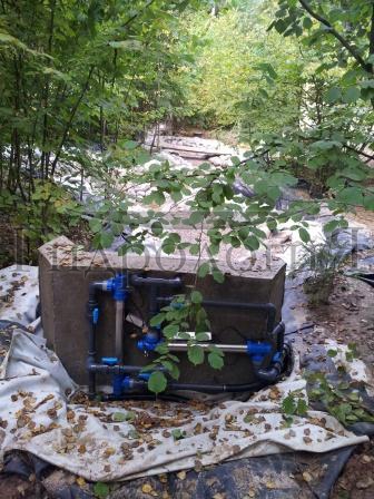

Монтаж оборудования.

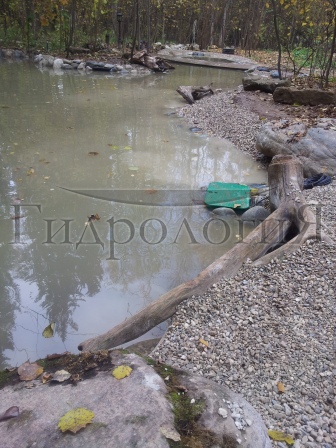

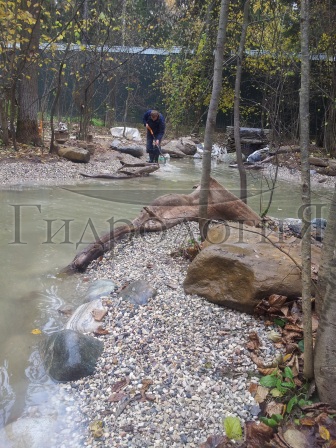

Декорация.

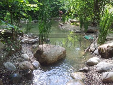

Сообщение Дмитрий Петров » 06 июн 2014, 21:17

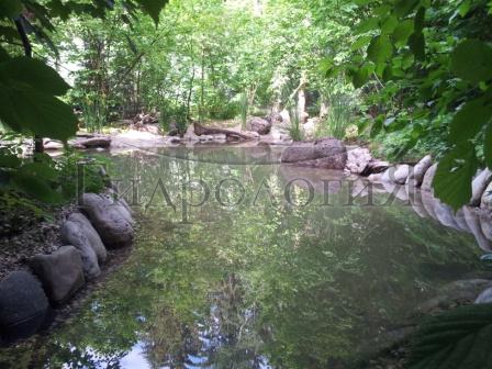

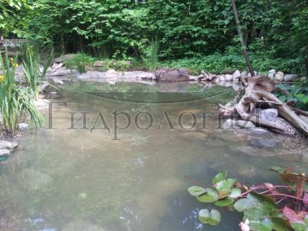

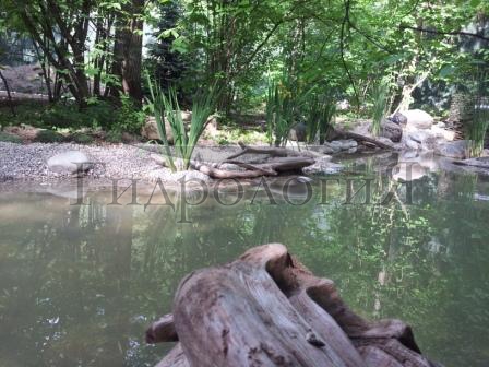

И этот водоём тоже был нами завершён. Результат на фото.

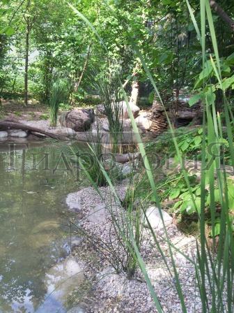

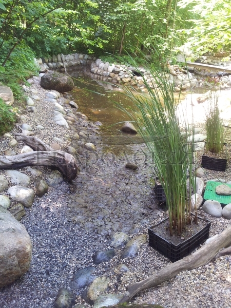

Посадка растений
