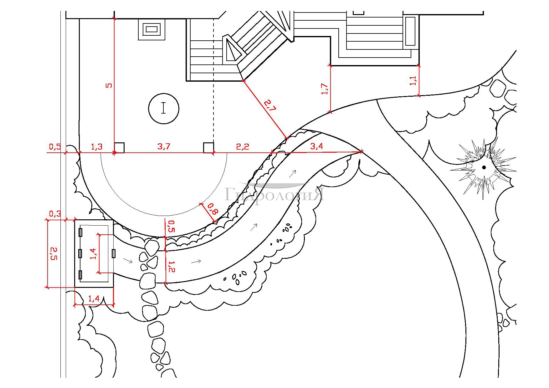

Сообщение Дмитрий Петров » 09 сен 2013, 19:10

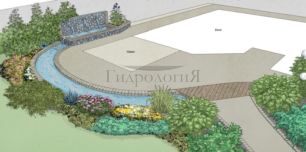

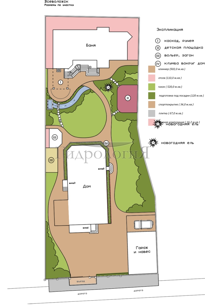

Интересный водоём , который мы создаём совместно с компанией "Зелёные просторы" http://www.ogorody.net . Основная идея - это создание динамичной системы в ограниченном пространстве. И поэтому была выбрана система с каскадами и достаточно длинным и узким водоёмом, в который предполагается в последствии посадить нимфеи. В процессе согласования проекта было изменено место установки стены с водопадами, но на общей концепци это не отразилось.

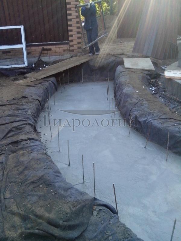

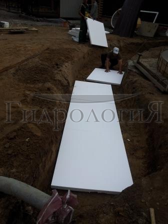

Сообщение Дмитрий Петров » 09 сен 2013, 19:16

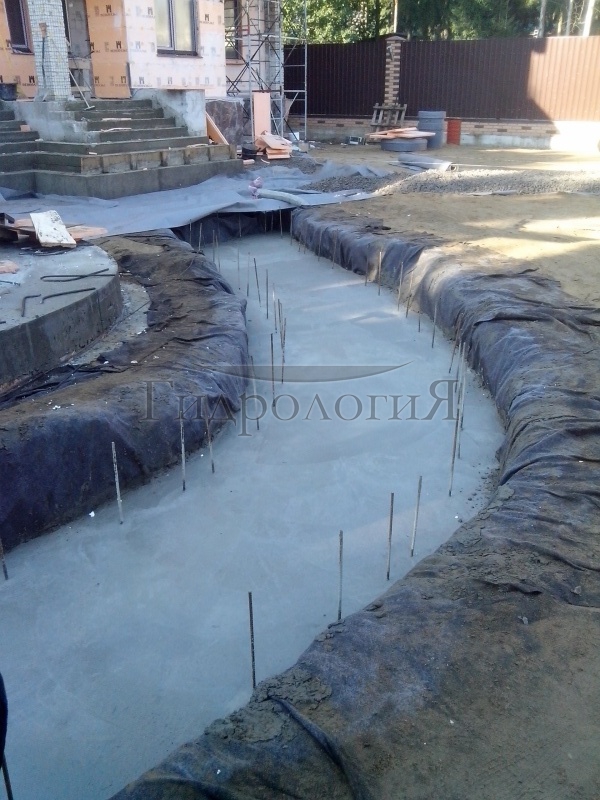

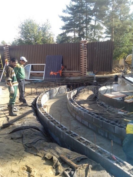

Начат монтаж плиты-основания для чаши водоёма.
Re: Декоративный водоём Всеволожск

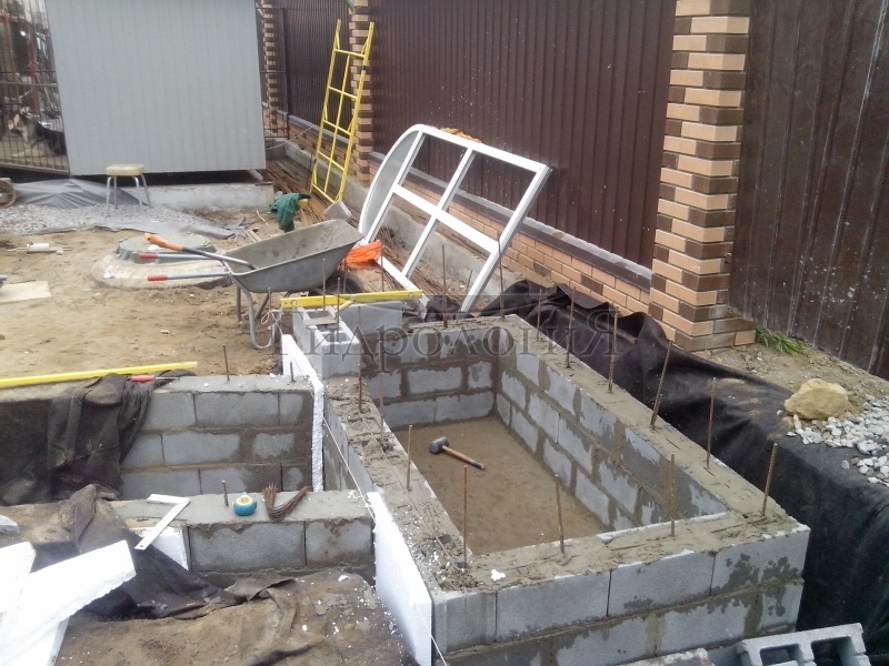

Сообщение Редактор » 13 сен 2013, 08:45
Залита плита основания. Впереди строительство стенок.

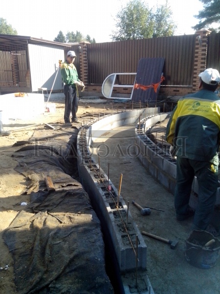

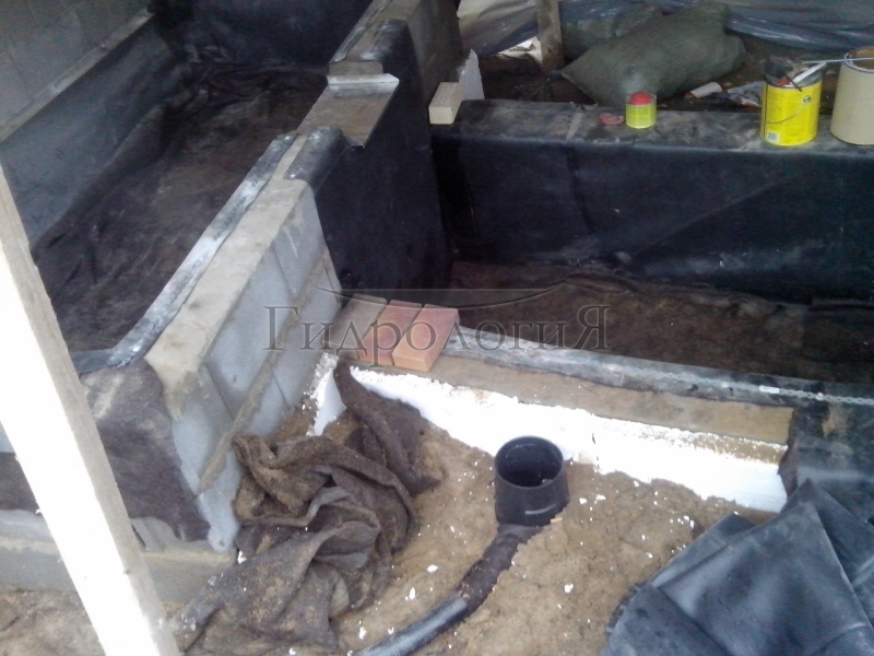

Сообщение Редактор » 14 сен 2013, 18:23

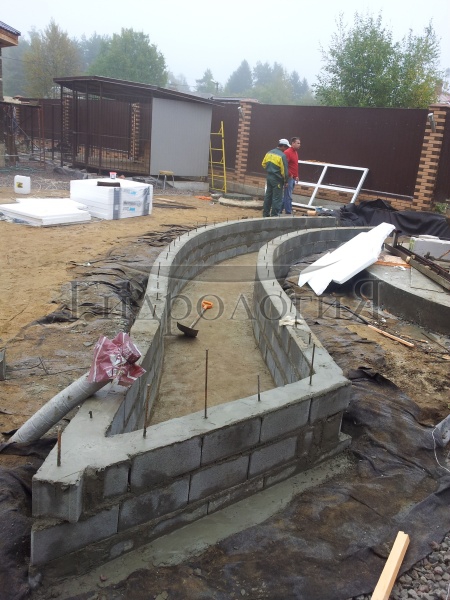

Близится к завершению строительство чаши водоема. Ведется подготовка к заливке фундамента верхней чаши.

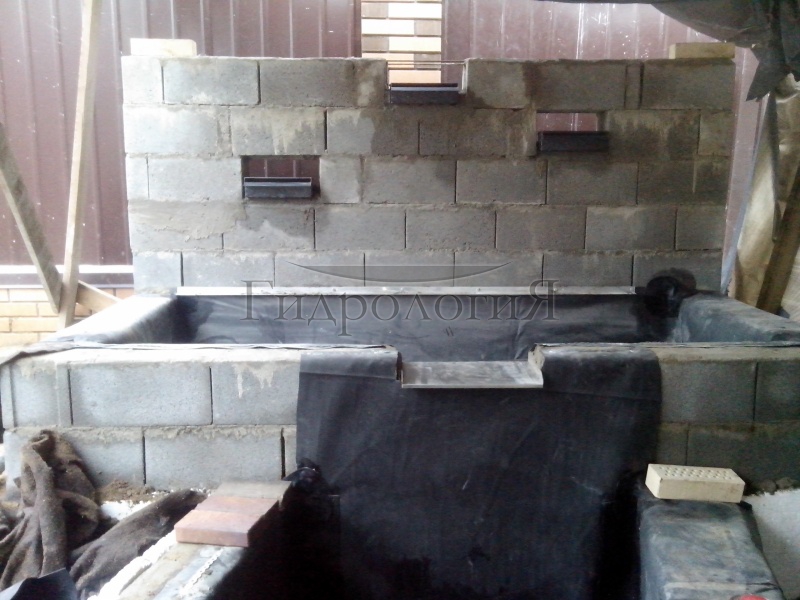

Сообщение Редактор » 17 сен 2013, 19:07
Чаша готова.
Сообщение Редактор » 20 сен 2013, 05:42
Монтаж чаши декоративного водоема

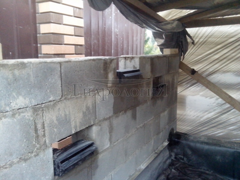

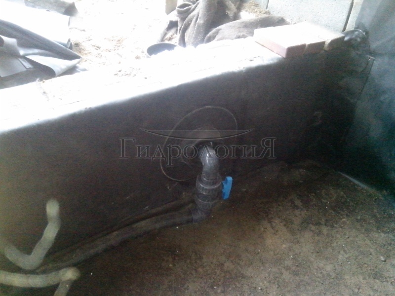

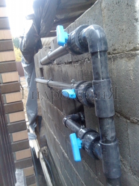

Сообщение Редактор » 09 окт 2013, 12:04

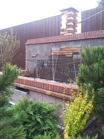

Установлено оборудование:
Насос, всасывающие насадки и изливы с регулировочными кранами.
Для герметизации перелива между чашами смонтирован фланцевый перелив из нержавейки.

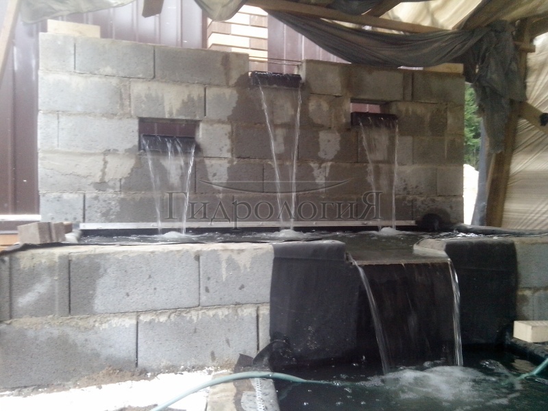

Сообщение Редактор » 19 окт 2013, 19:17

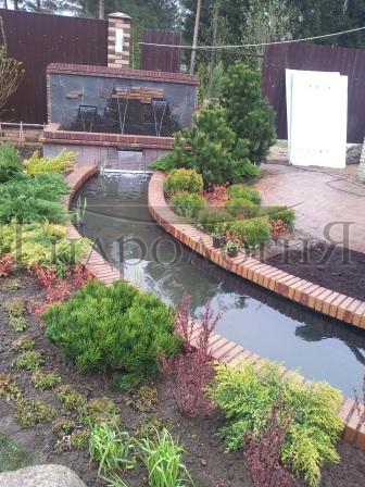

Запуск оборудования

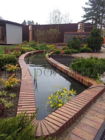

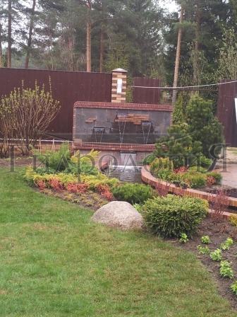

Сообщение Дмитрий Петров » 08 май 2014, 20:40
В результате получился очень интересный объект. Мы его очень долго тестировали в режиме "без облицовки" в таком состоянии увели в зиму. Перезимовали. Расконсервировали, опять долго гоняли. И поняли, что у нас получилось: конструктив в норме -ни деформаций, ни трещин, гидроизоляции держит воду, магистрали и оборудование не текут. Сейчас завершается облицовка водоёма. Получается неплохо.
