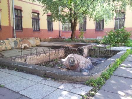

[Данный водоём находится во внутреннем дворе урологического отделения рядом с детской площадкой. Первоначально он был частью целого ландшафтного комплекса с подпорными стеками, дорожками и площадками. Но так произошло, что на смене строя и эпох, он просто выпал из хозяйственной деятельности. И он конечно пришёл в упадок. Мы решили вдохнуть в него вторую жизнь. И силами Артёма Захарова и его парней вернуть его к жизни
То, что было. Думаю, рыбка напугала ни одного ребёнка

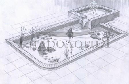

Сообщение Дмитрий Петров » 07 мар 2013, 15:32
А это то, что мы хотим сделать. Вынуть из водоёма всё пугающее наполнение (бетонную рыбку, старый бетон и лёд), вклеить вкладыш из мембраны, установить оборудование, произвести декорацию чаши и посадить растения.
Эскизное предложение по данному водоёму

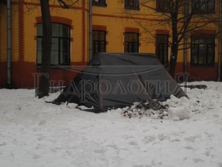

Сообщение Дмитрий Петров » 07 мар 2013, 15:38

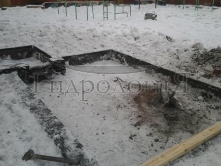

А это нелёгкий и холодный процесс монтажа. Рыбка далась особо нелегко, т.к была сделана по коммунистическим принципам "Не очень красиво, но надолго"
Скрытый процесс создания нового.
Открытый процесс создания нового.

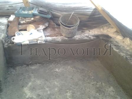

Сообщение Редактор » 17 мар 2013, 18:57
Подготовка стен перед монтажём гидроизоляции.

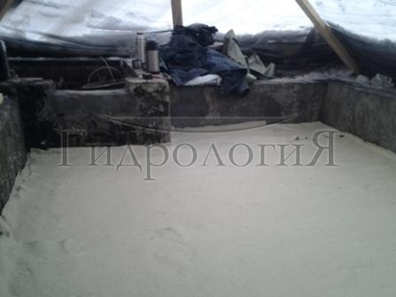

Сообщение Редактор » 17 мар 2013, 18:59

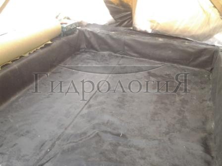

Монтаж амортизирующей подкладки под гидроизоляцию.

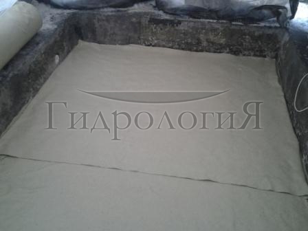

Сообщение Редактор » 17 мар 2013, 19:01

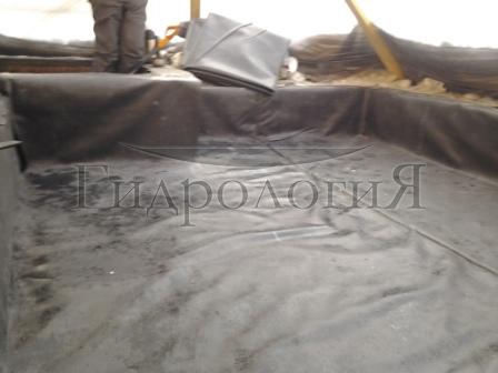

Монтаж гидроизоляции.

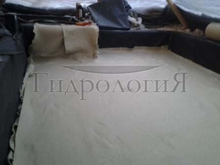

Сообщение Редактор » 17 мар 2013, 19:03
Монтаж амортизирующей подкладки на гидроизоляцию перед отсыпкой гравия для посадки растений.

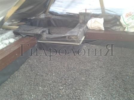

Сообщение Редактор » 17 мар 2013, 19:05

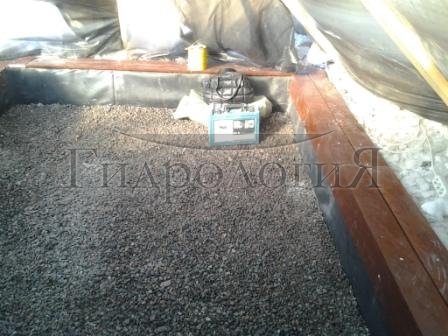

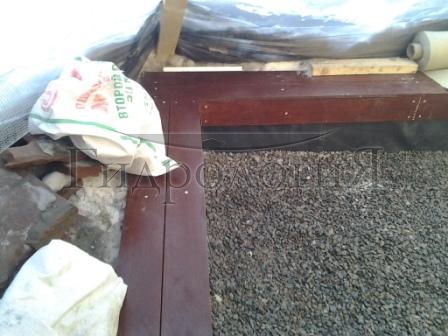

Отсыпка гравием и изготовление верхнего защитного деревянного пояса.
