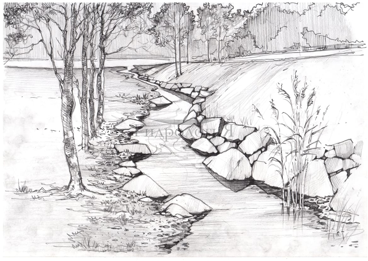

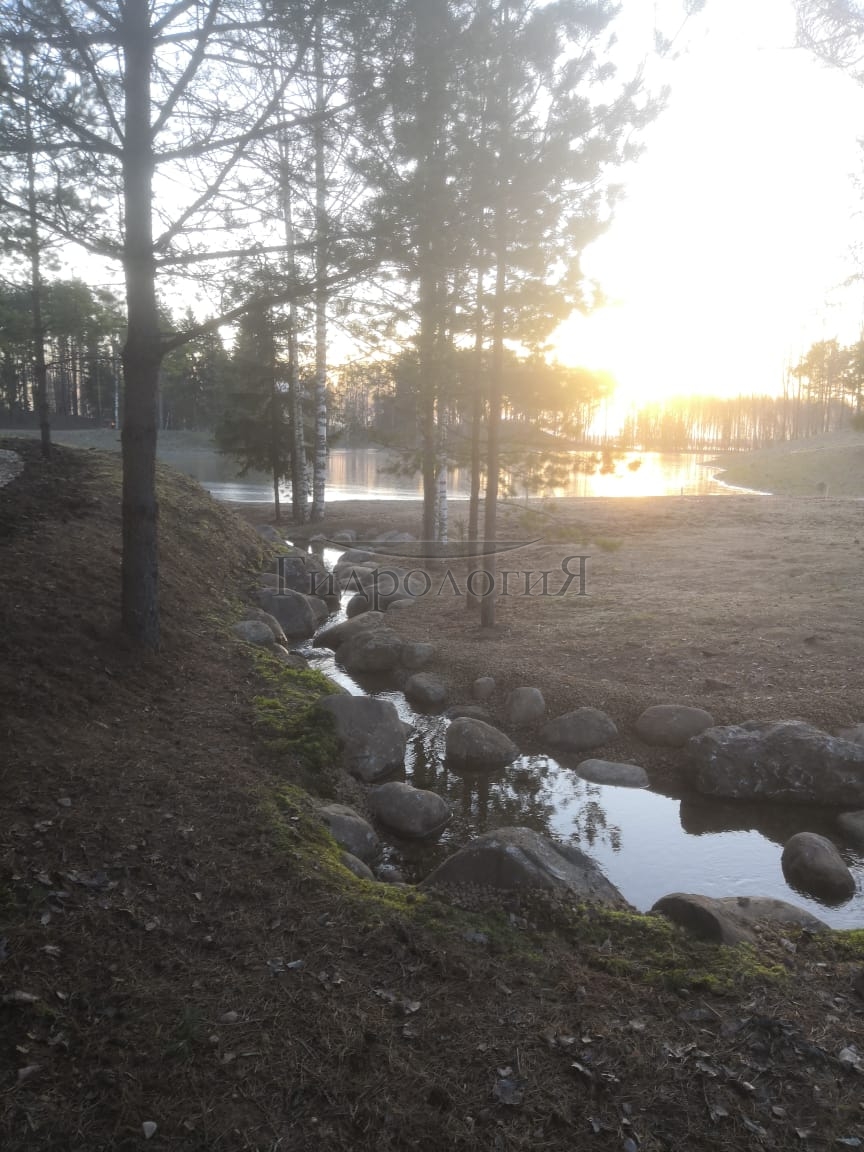

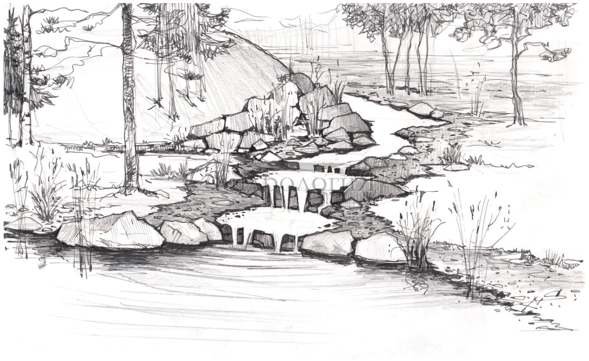

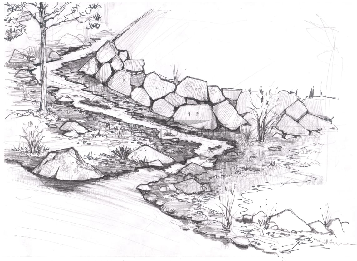

Мы приступаем к строительству ручья в п. Ящерово (Новгородская обл.).
Есть те случаи, когда все сходится. Вот и в этом водоемном проекте все складывается как нельзя лучше.

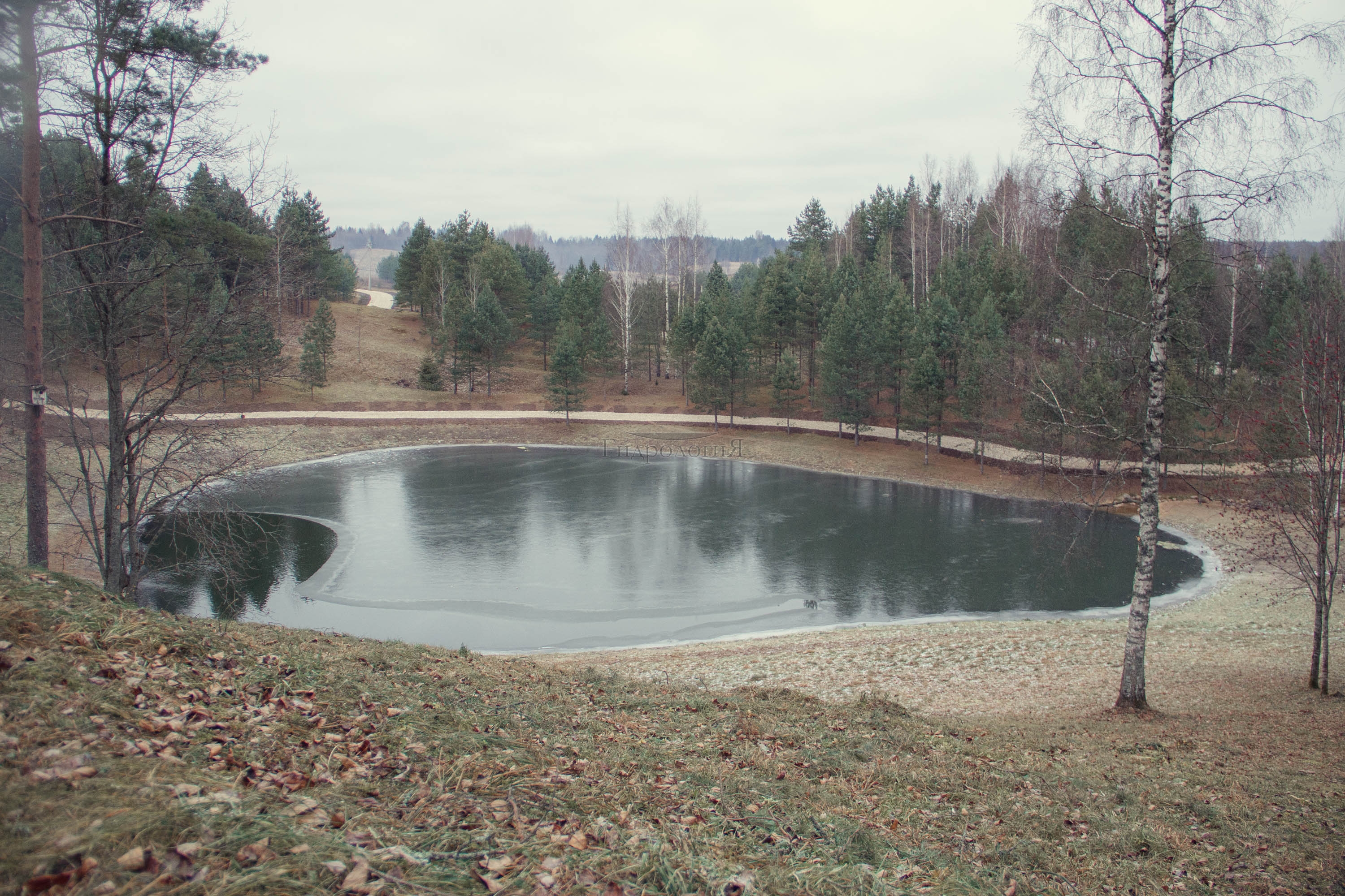

Имеются 2 озера, где одно находится выше другого на 70 сантиметров, есть естественная и очень красивая ложбина, поросшая мхом, по которой вода в паводок перетекает из верхнего озера в нижнее.
И есть желание заказчика получить ручей, который будет течь постоянно. И помимо этого мы решим проблему с застоем воды в малом озере в летний период времени и повысим уровень воды в нём.
То есть, другими словами, мы попытаемся интегрировать немного искусственного в естественное и улучшить общее состояние.
Надеемся выполнить работы за 2 недели и попробовать испытать это изделие в работе.

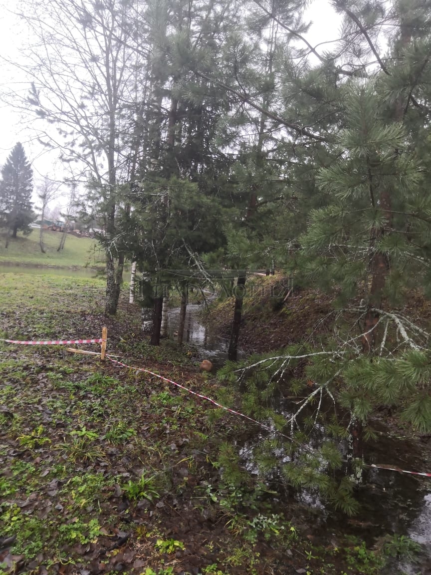

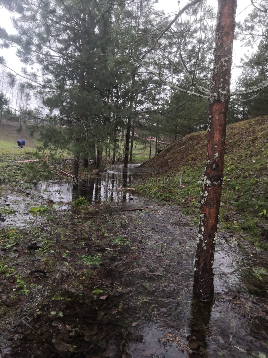

Сообщение Редактор » 18 ноя 2019, 13:28

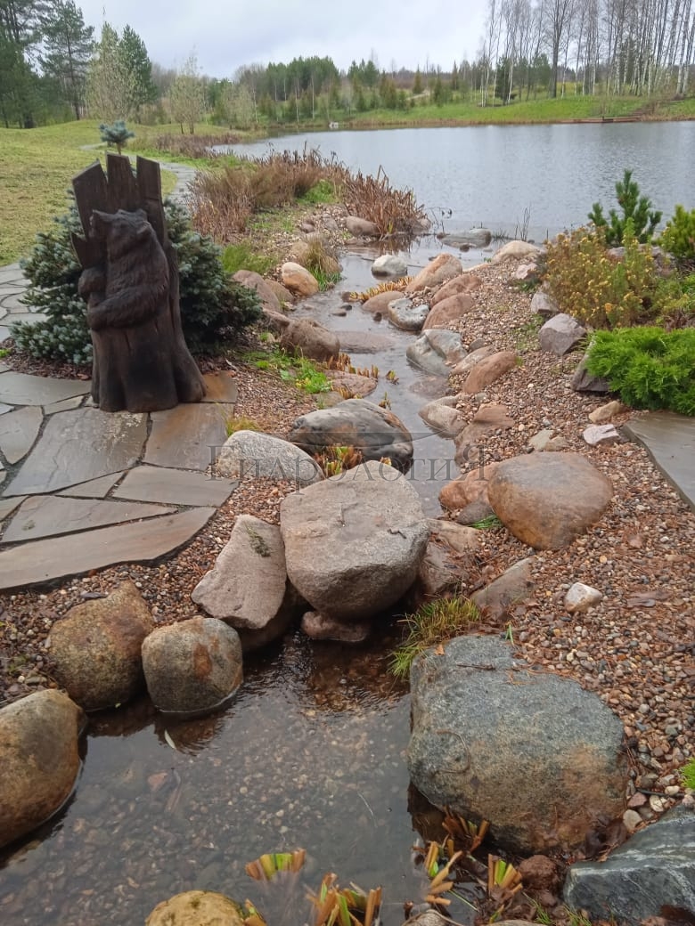

Существующий ручей, пока не облагороженный

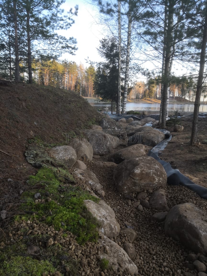

Re: Декоративный ручей на Валдае. 2019

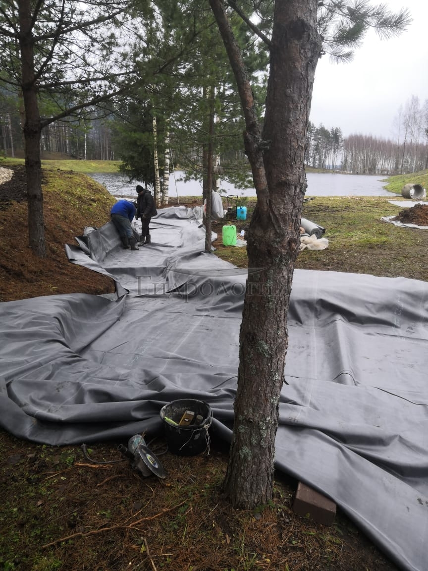

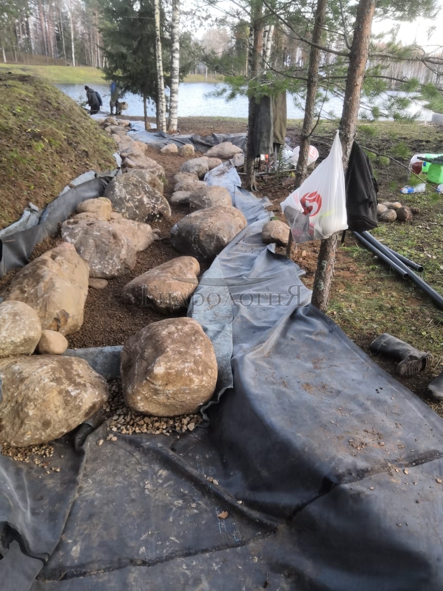

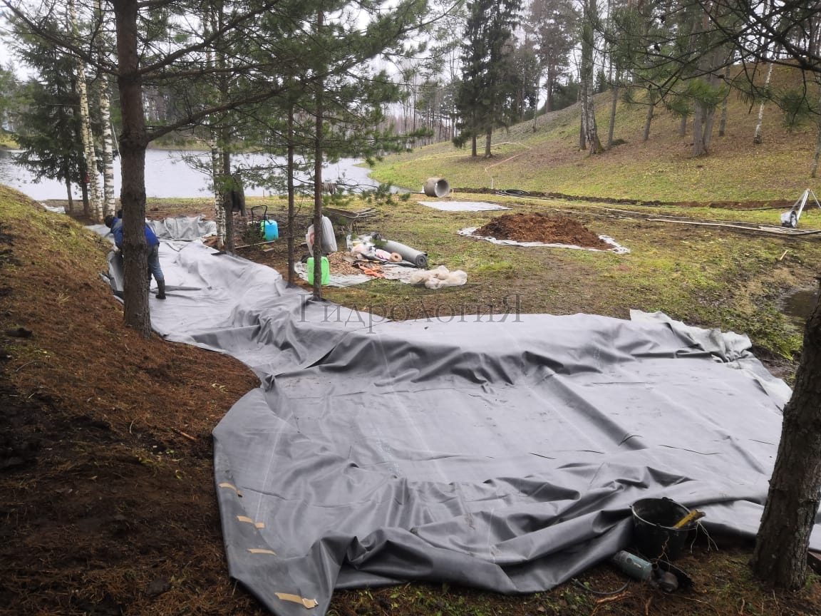

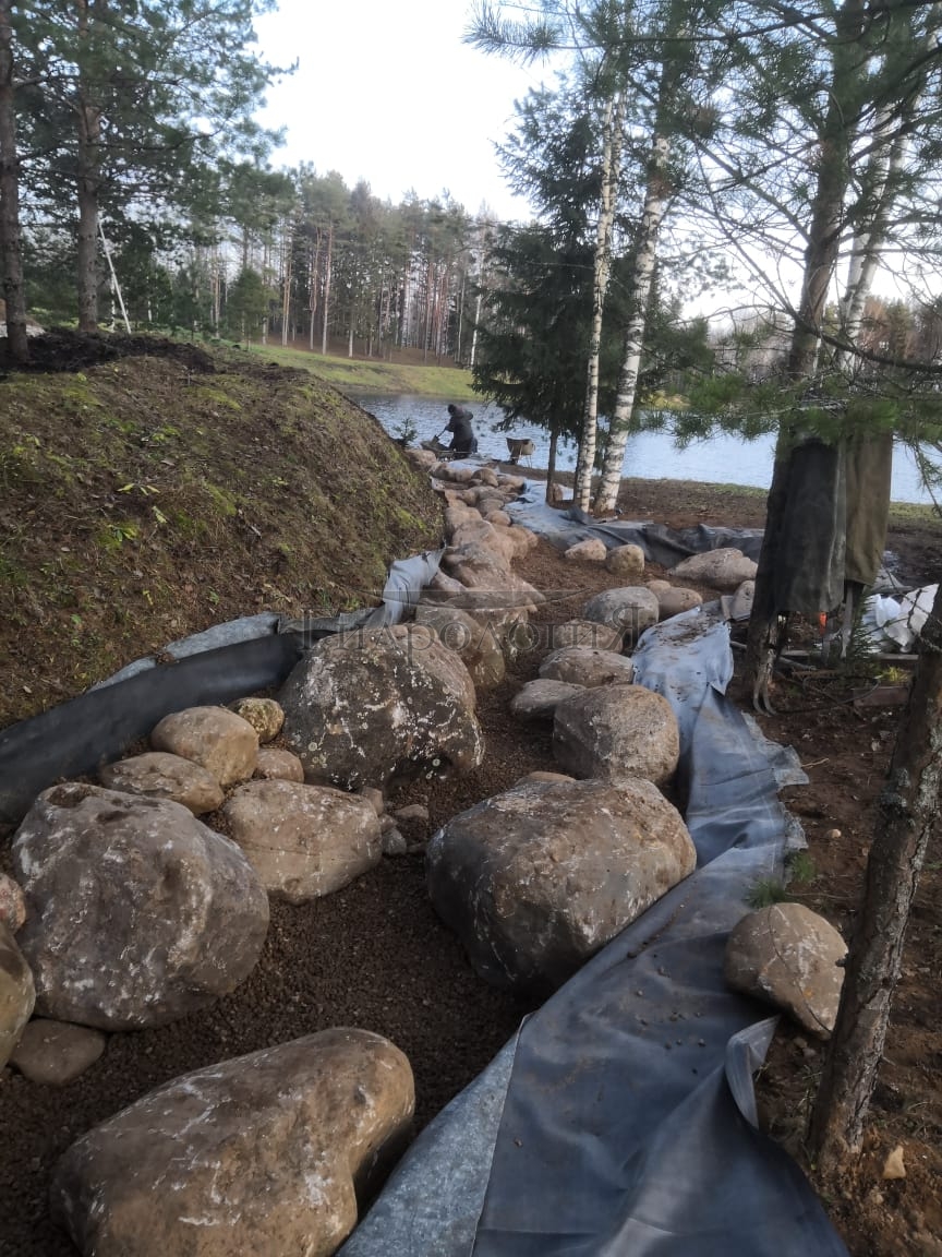

Сообщение Редактор » 25 ноя 2019, 09:38

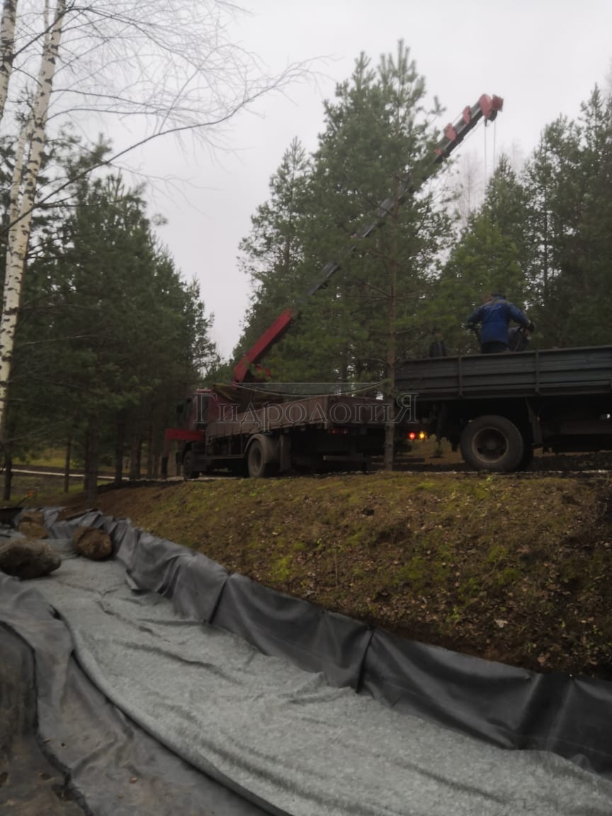

Произведён монтаж гидроизоляции
Сообщение Редактор » 25 ноя 2019, 09:39

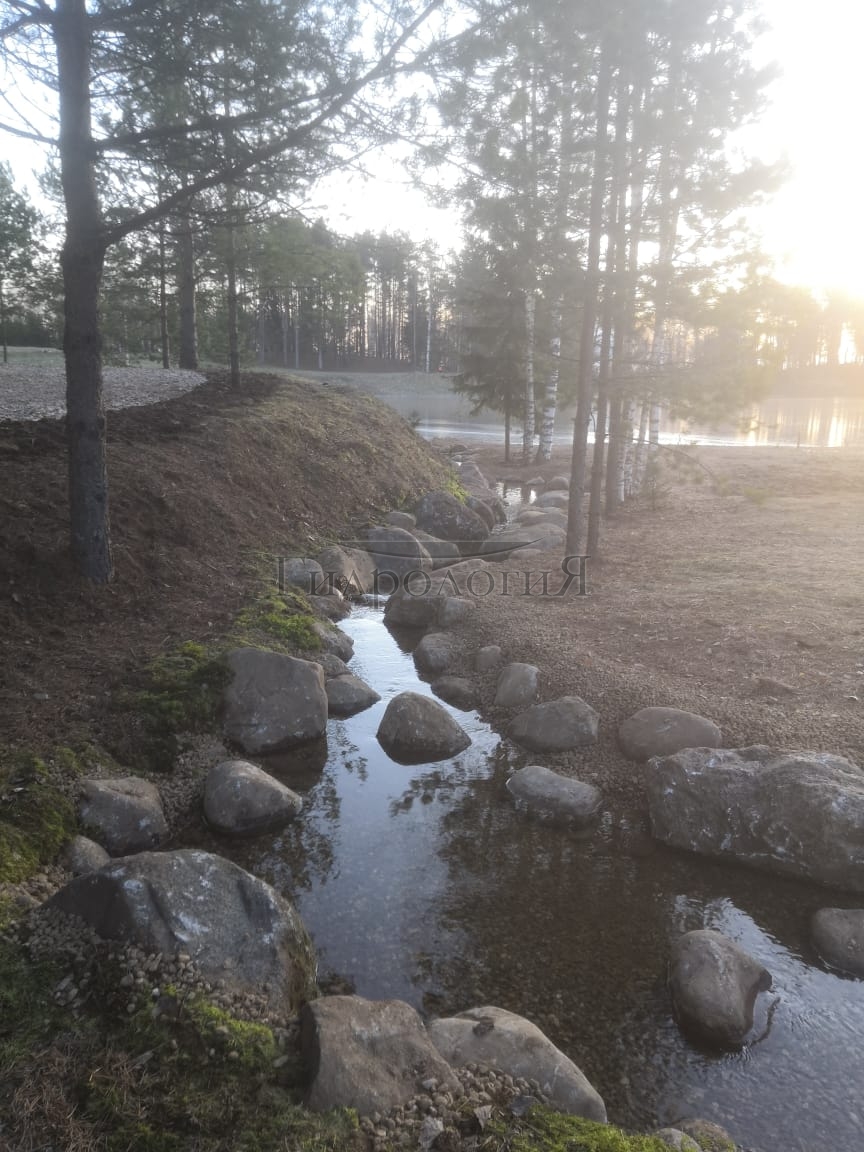

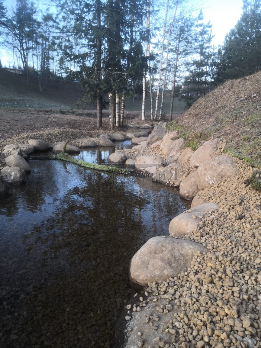

Расстановка камней и декоративная отсыпка гравием

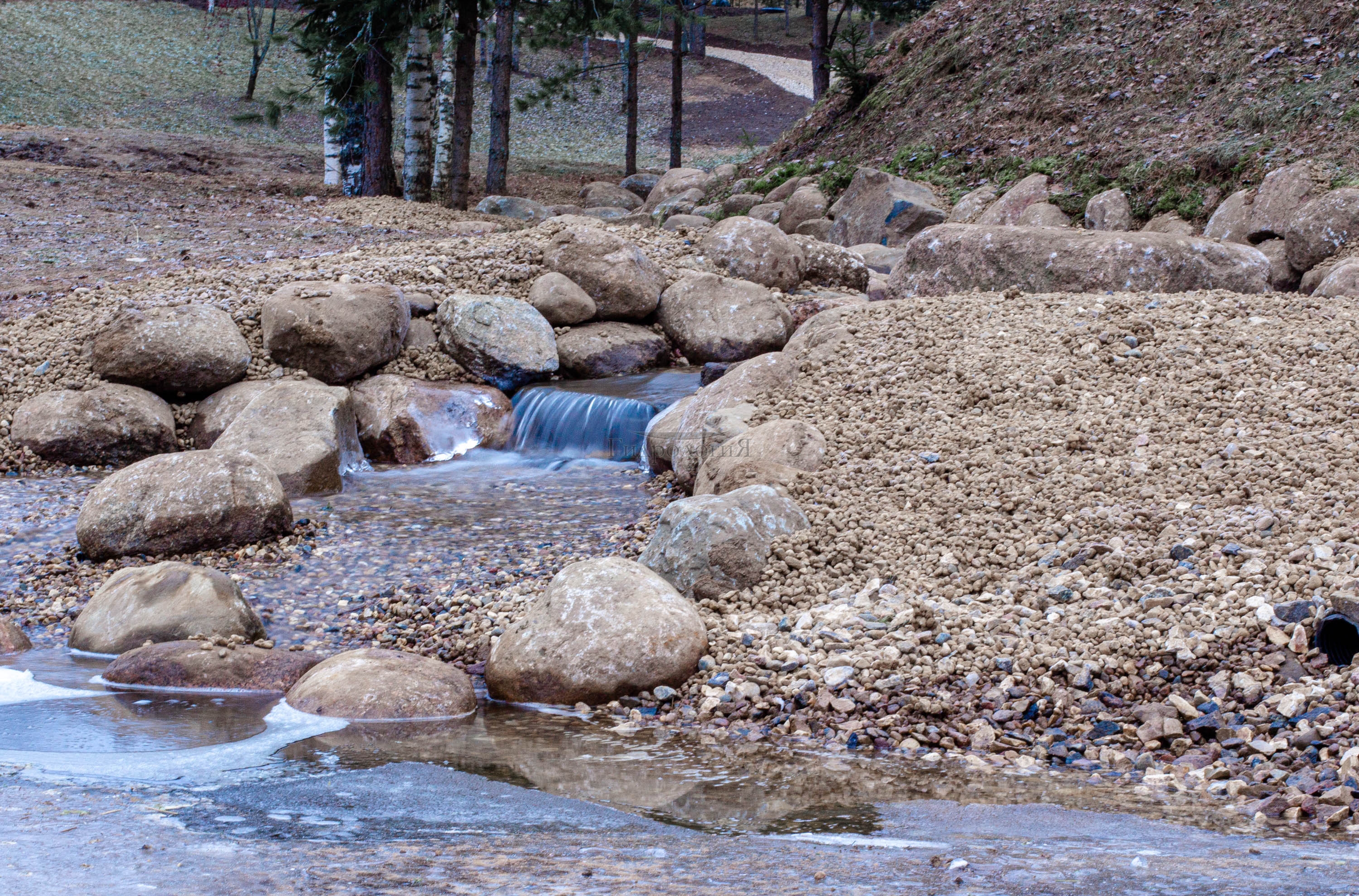

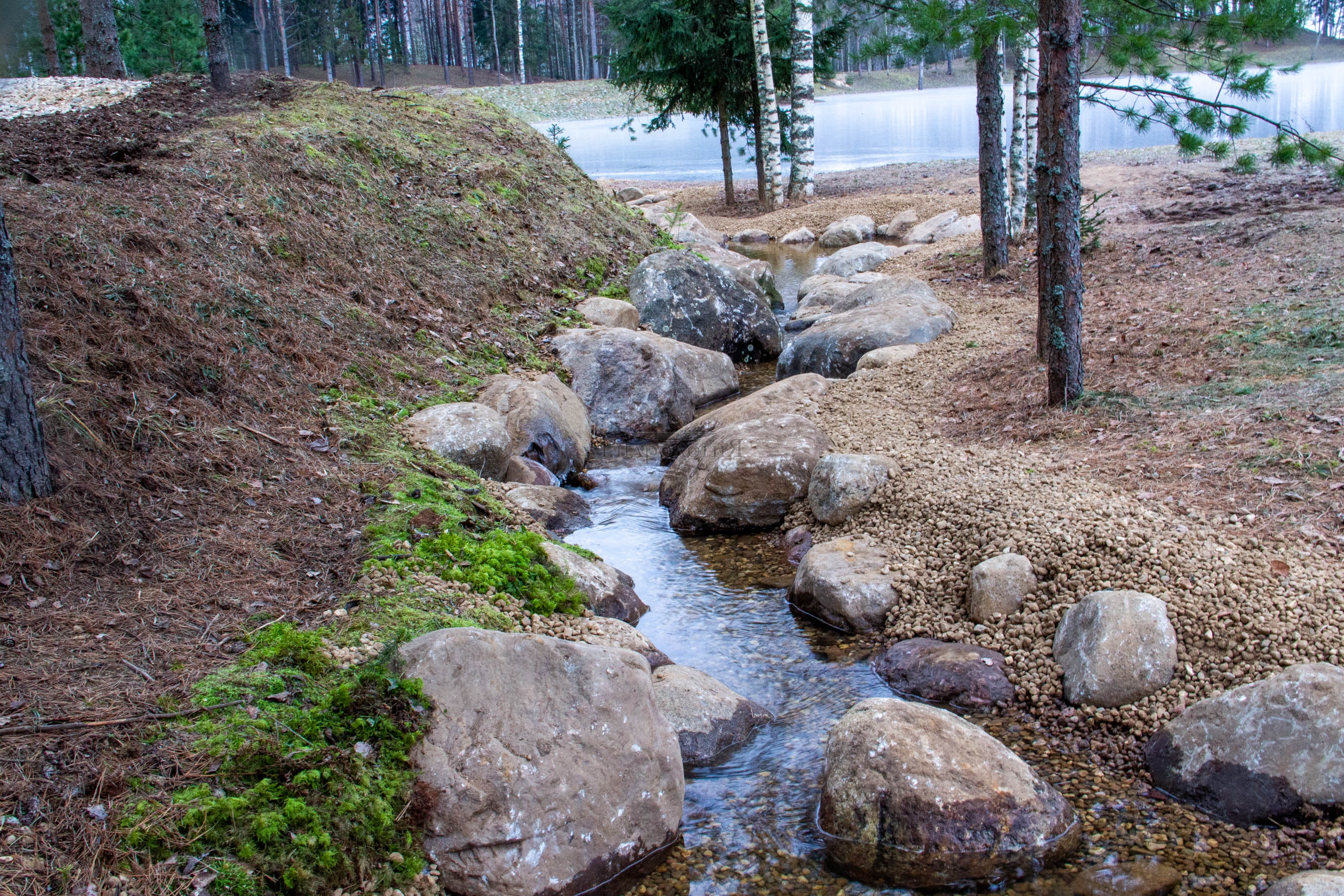

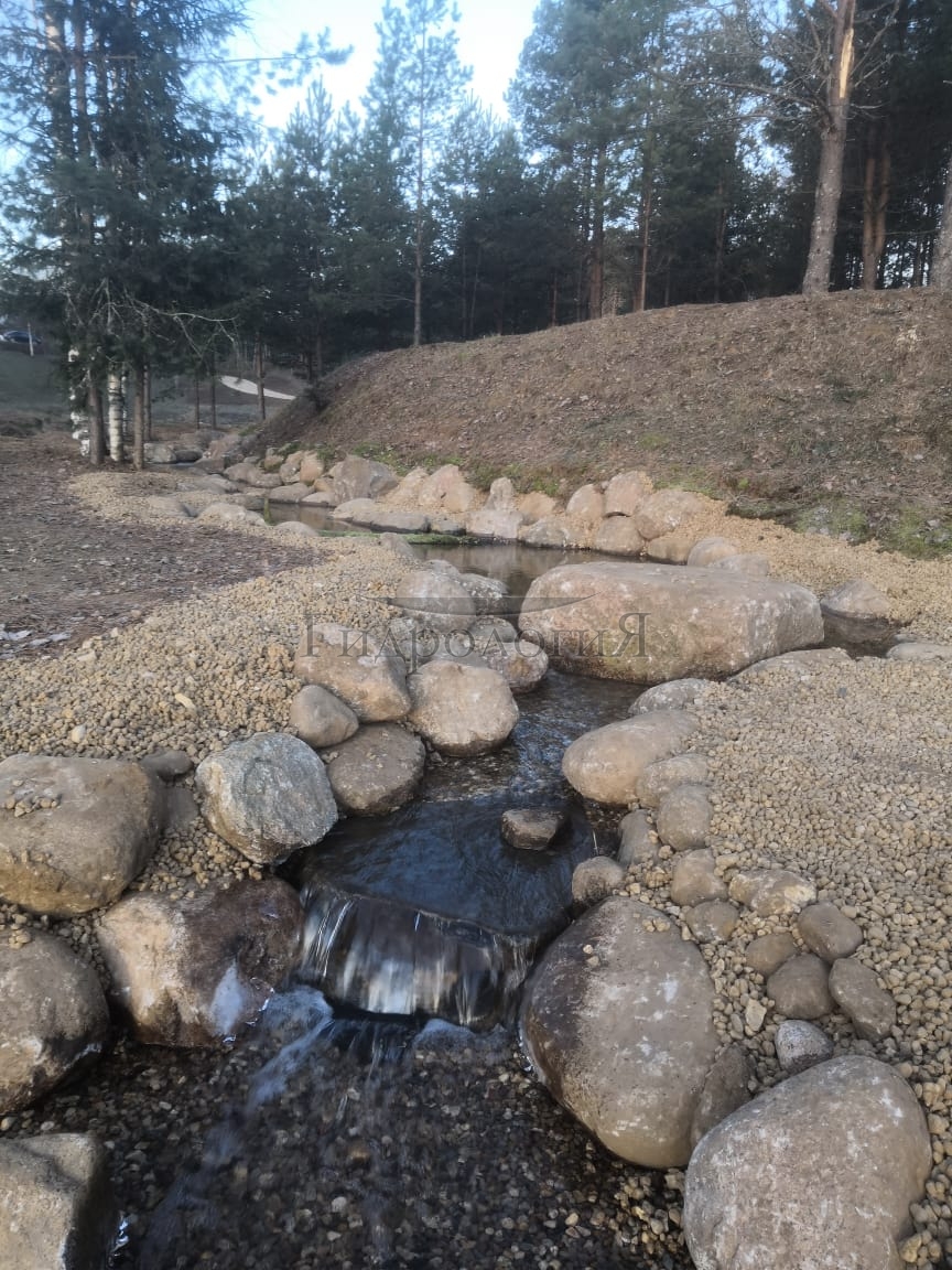

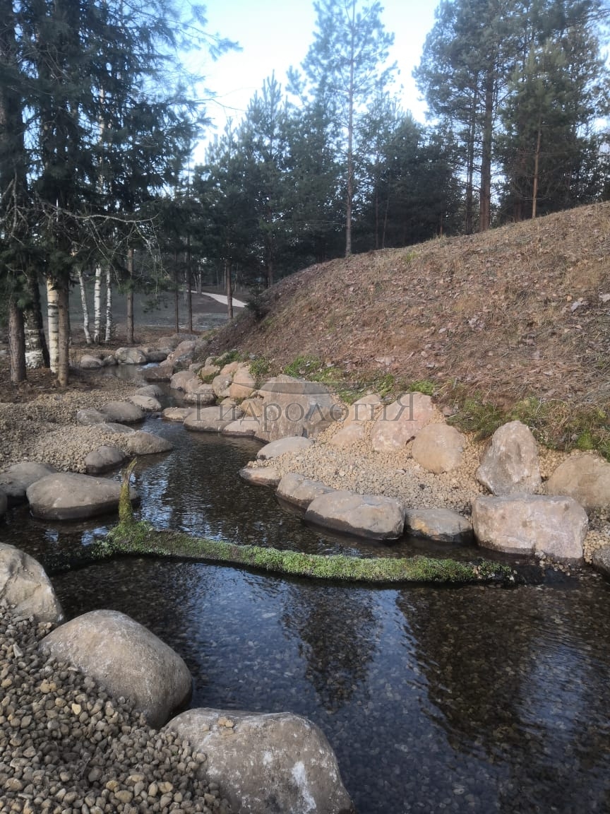

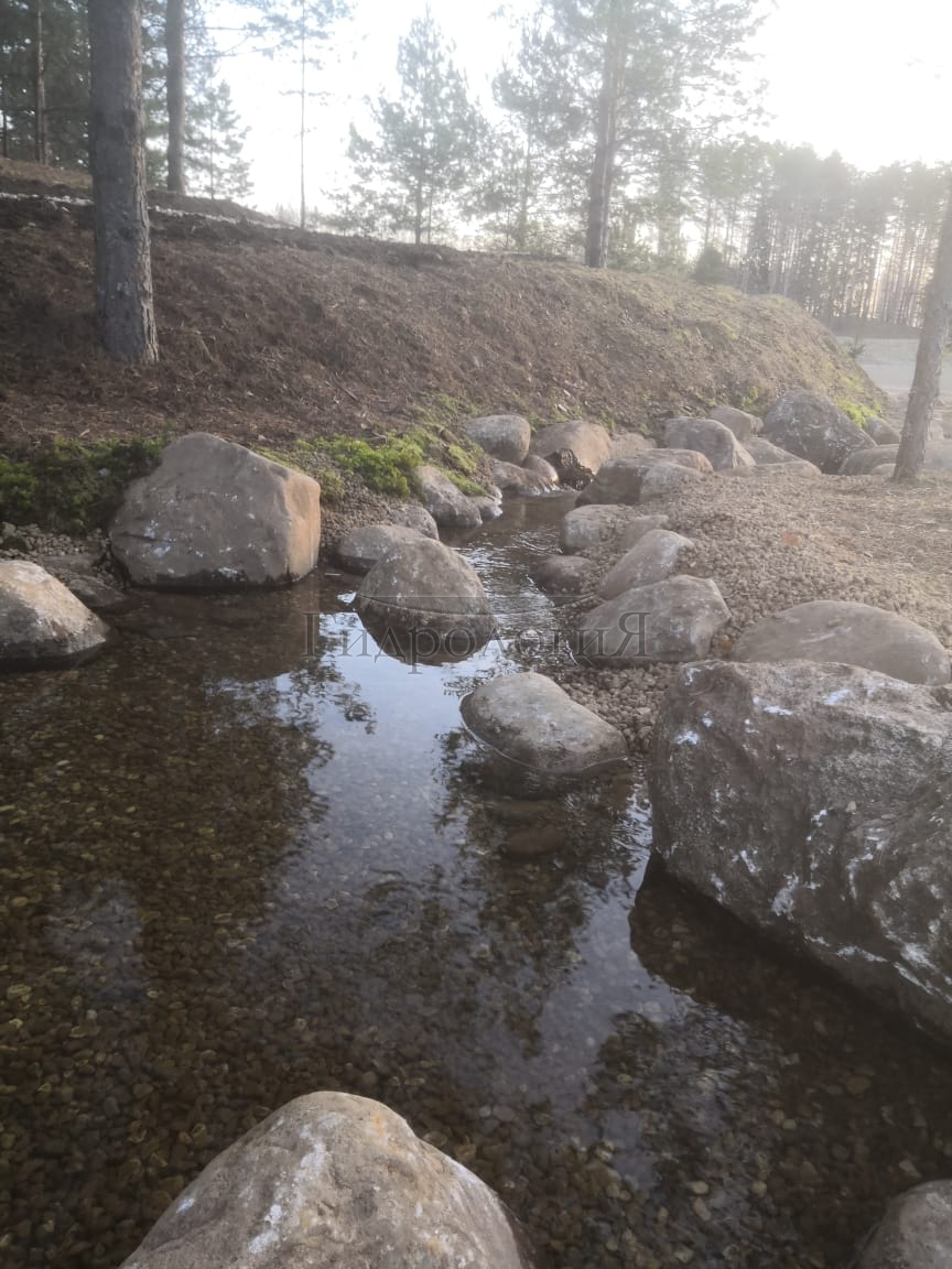

Сообщение Редактор » 25 ноя 2019, 09:40

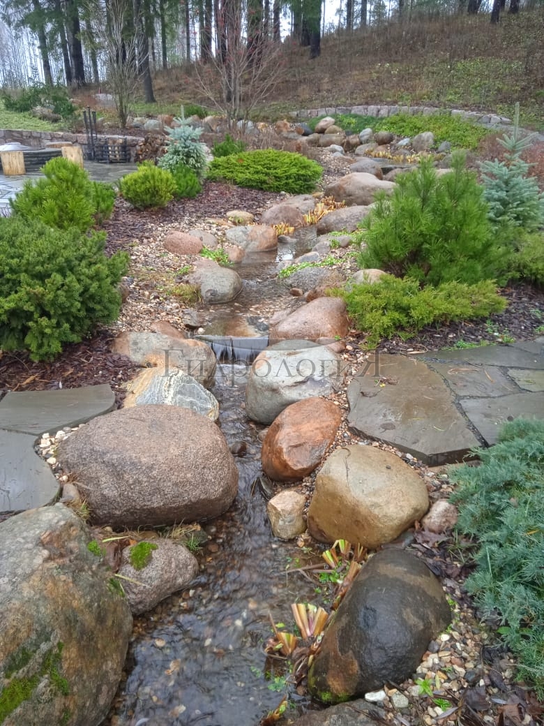

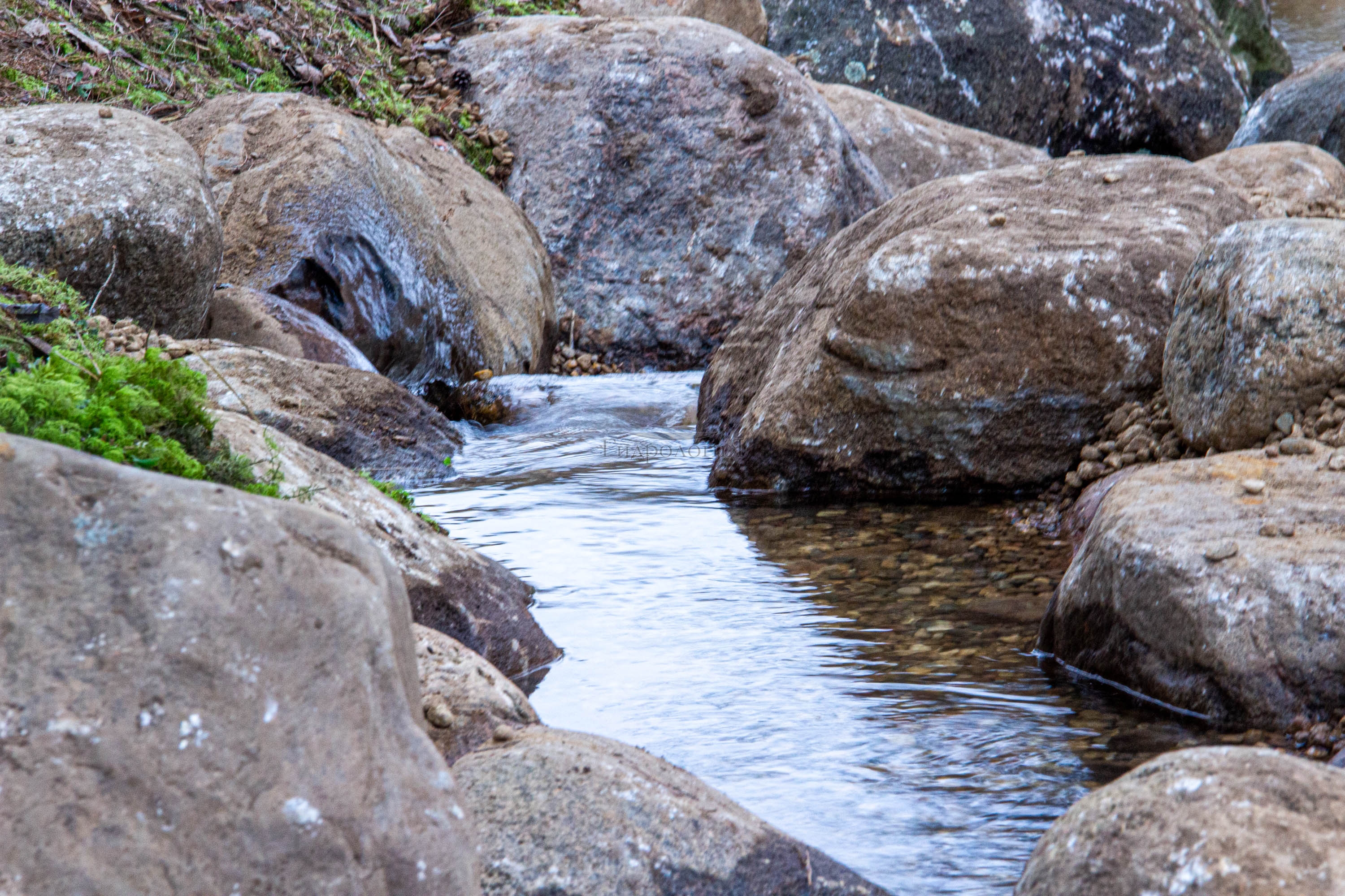

Строительство завершено. Декоративный ручей запущен

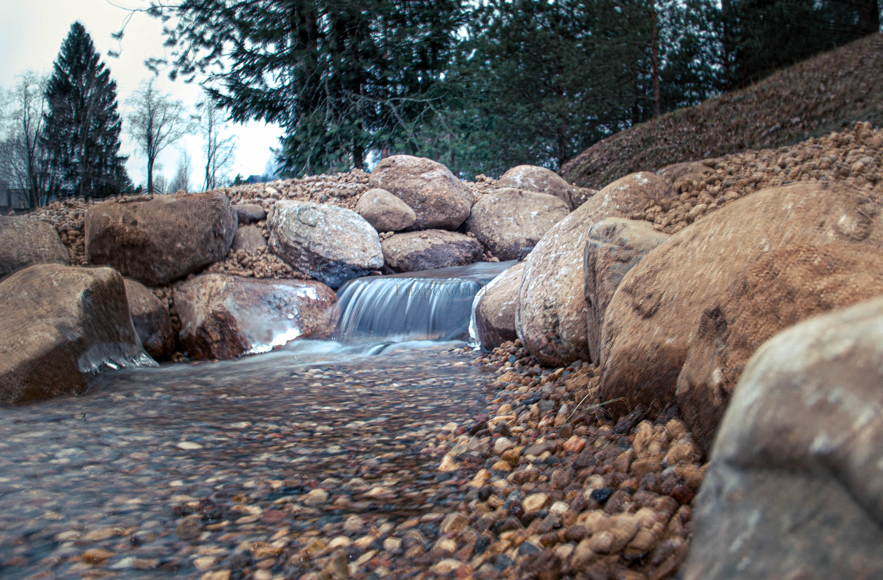

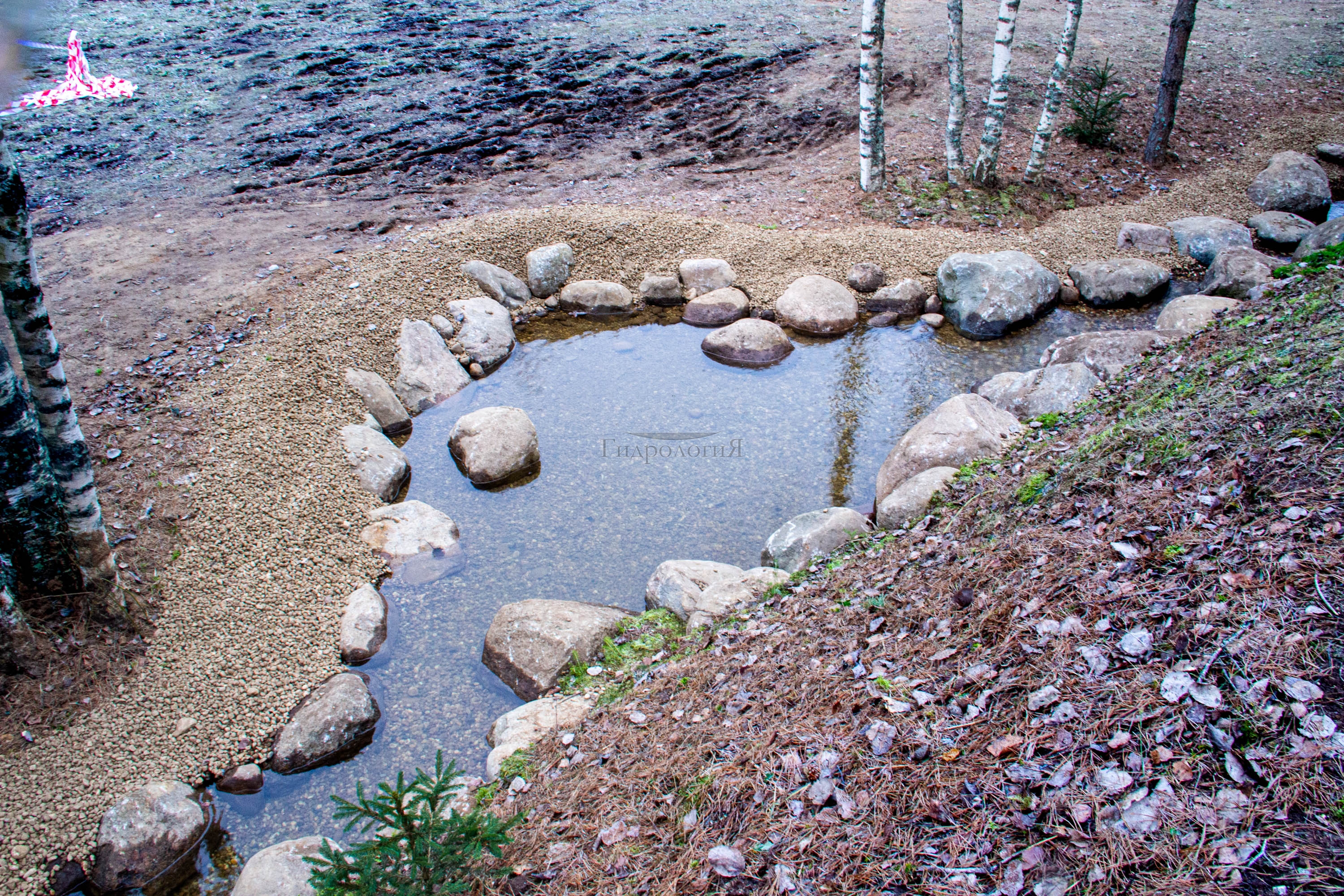

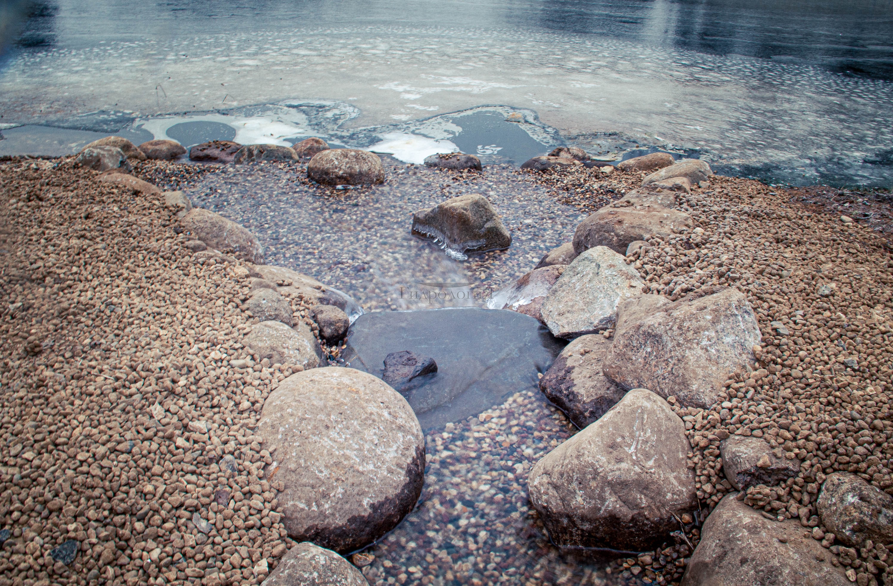

Сообщение Редактор » 28 ноя 2019, 11:59

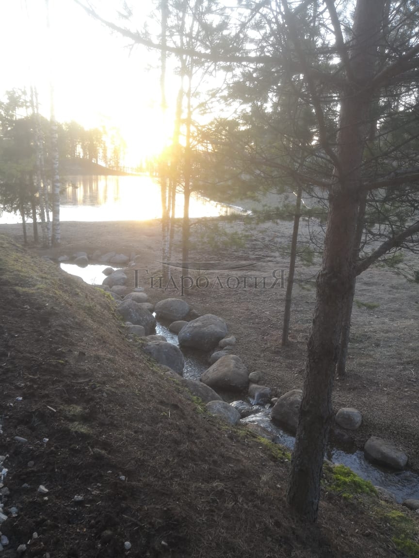

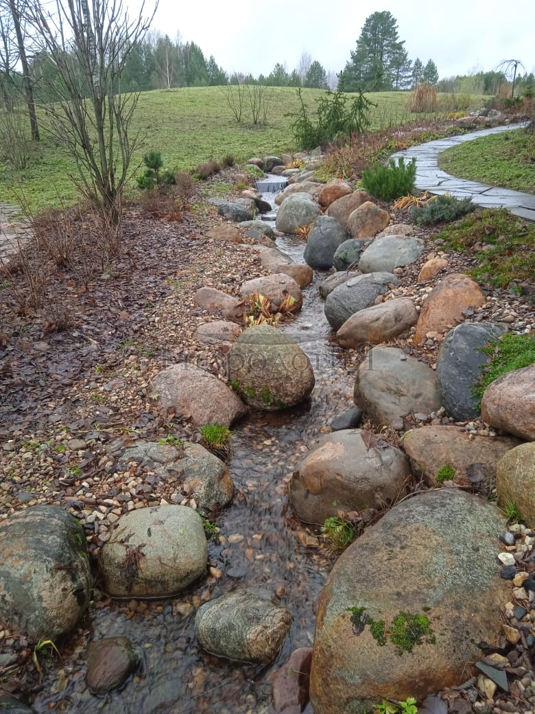

Декоративный ручей. Поздняя осень

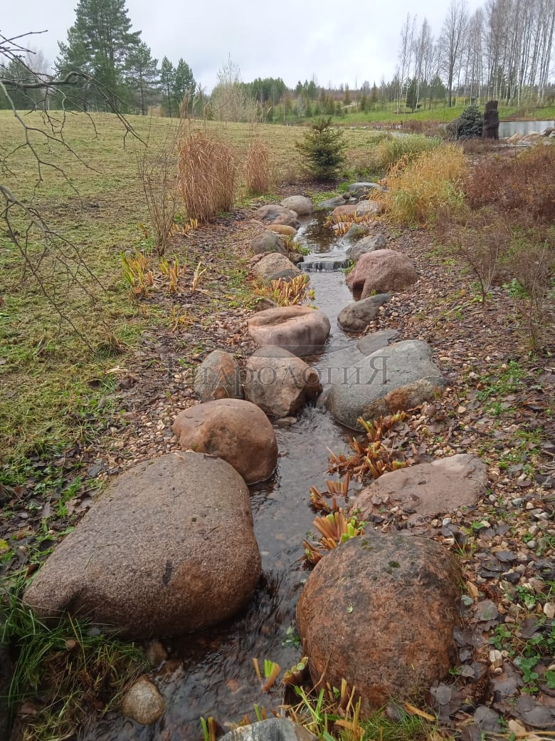

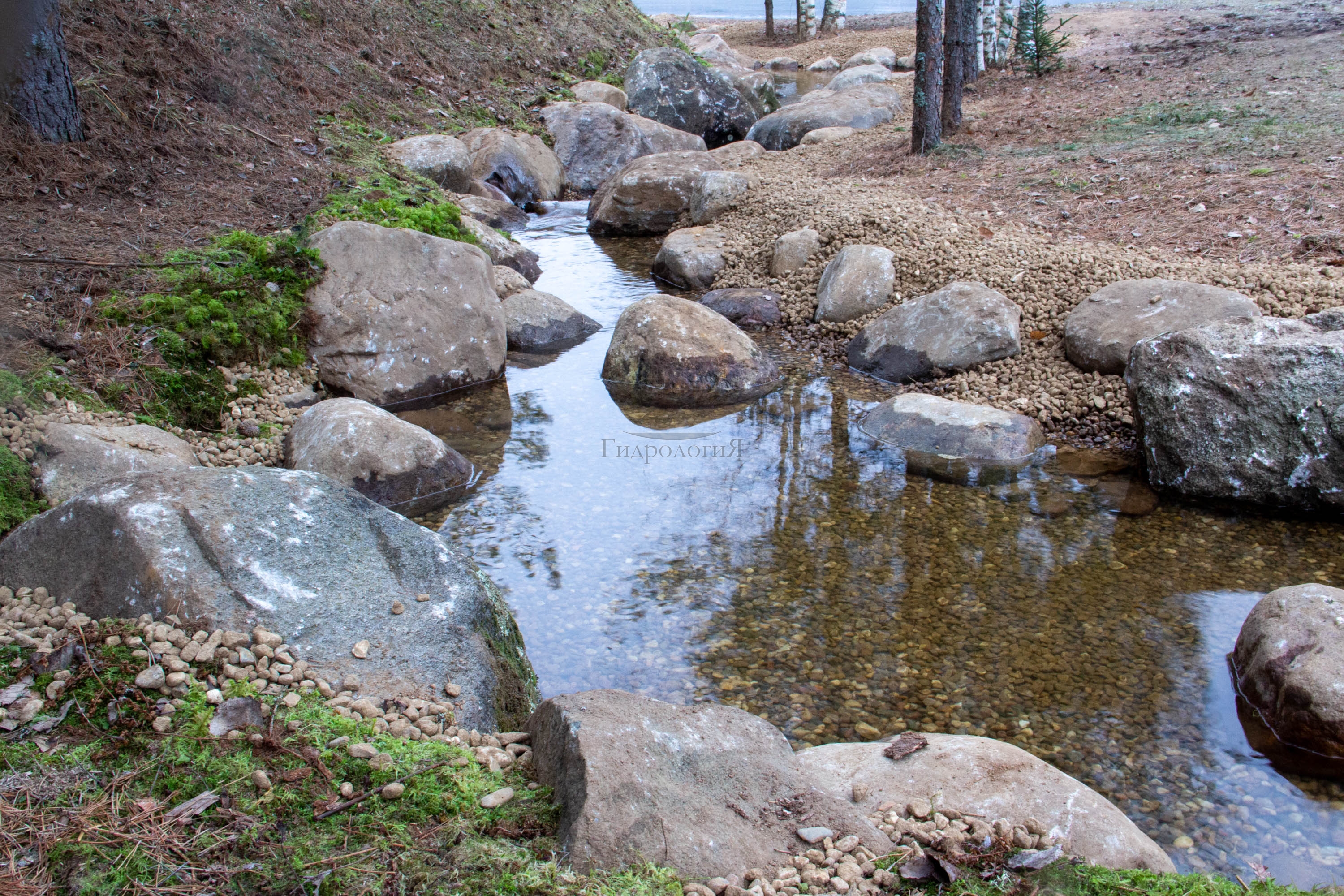

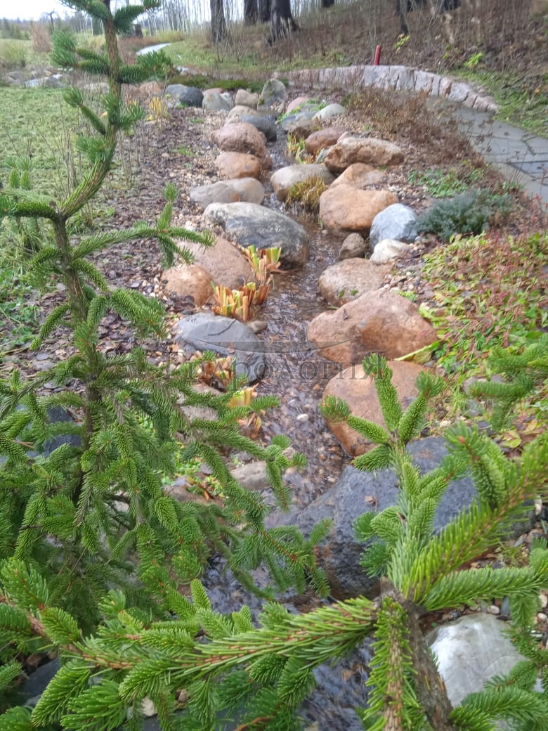

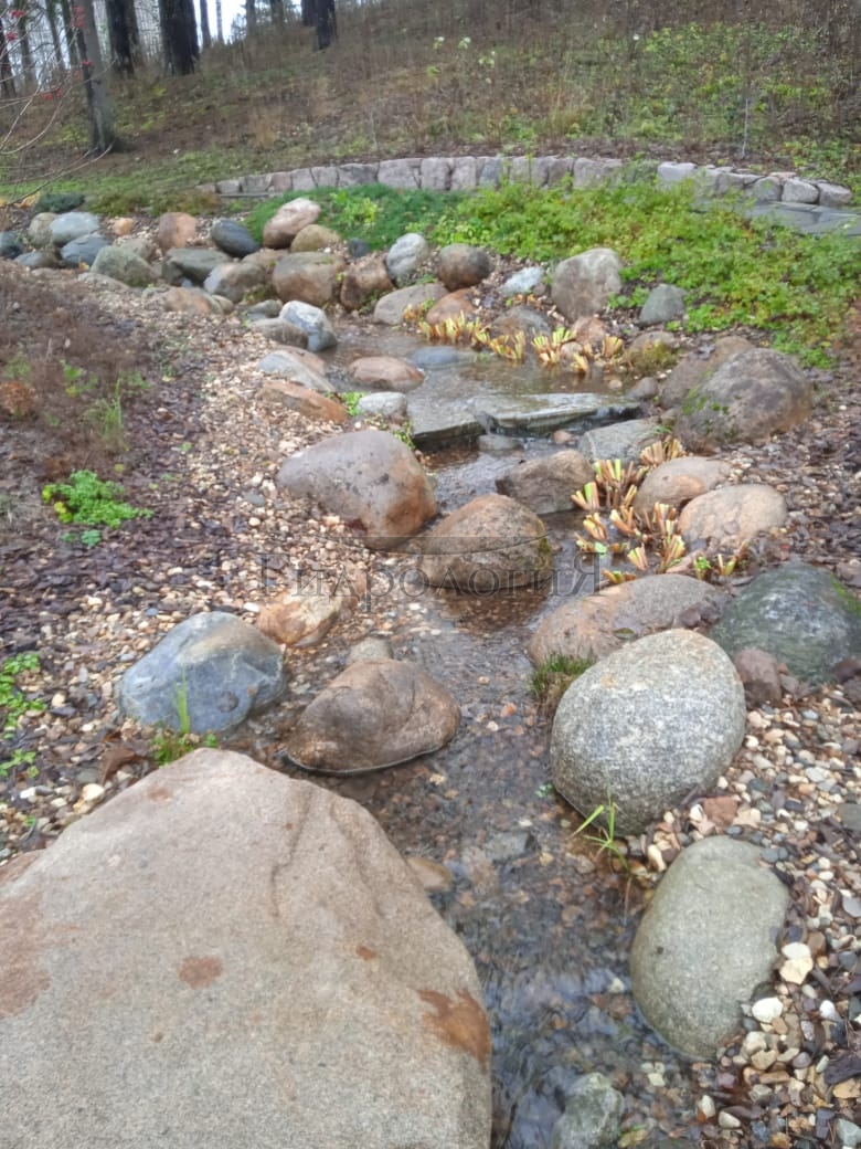

Сообщение Редактор » 15 дек 2021, 10:28

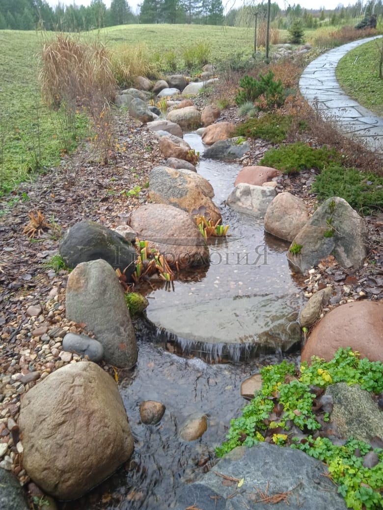

Декоративный ручей. Сезон 2021 года
