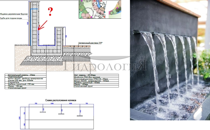

Сообщение Редактор » 12 июн 2015, 22:13
Компания "Гидрология" совместно с компанией "Экопочва" начинают строительство двух одинаковых декоративных водоёмов в Московской области в п. Променад и в п. Духанино.
Проект водоёма.

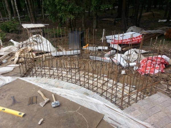

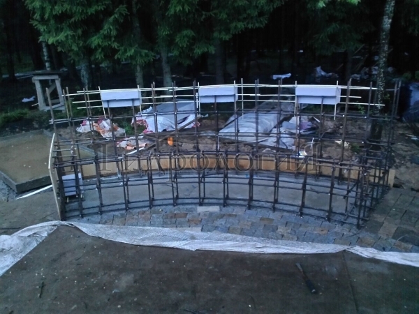

Сообщение Редактор » 12 июн 2015, 22:14
Создание из арматуры каркаса декоративного водоёма и установка закладных.

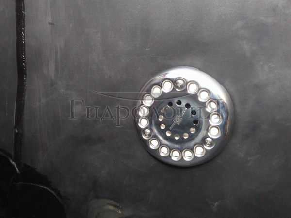

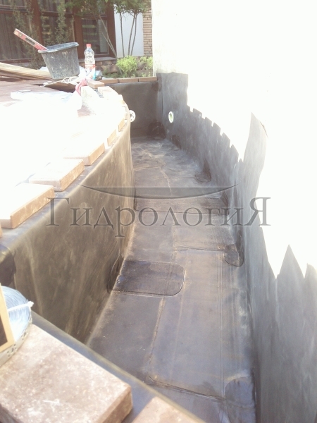

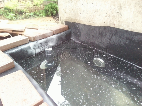

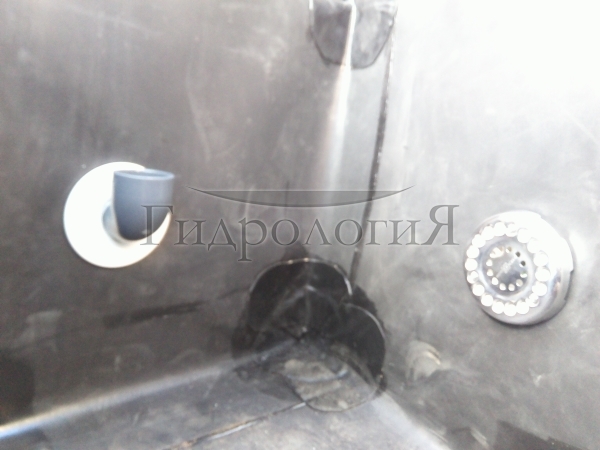

Сообщение Редактор » 12 июн 2015, 22:16
После заливки чаши декоративного водоёма производится монтаж гидроизоляции и оборудования.

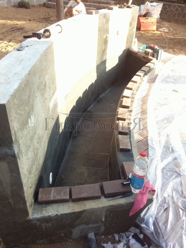

Сообщение Редактор » 12 июн 2015, 22:17
Первое заполнение водой и пробный запуск системы

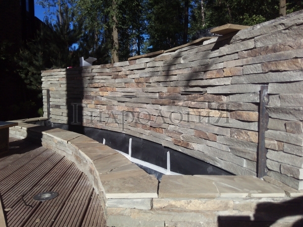

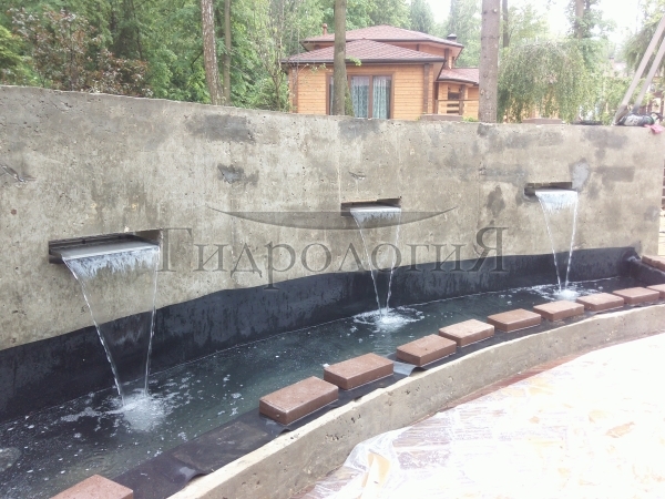

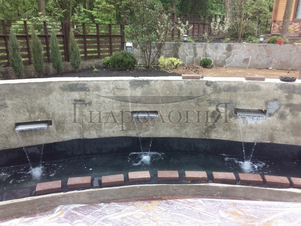

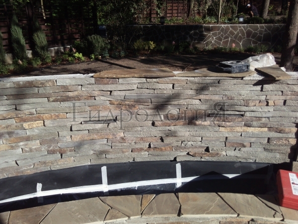

Сообщение Редактор » 12 июн 2015, 22:20
Произведена облицовка декоративного водоёма
