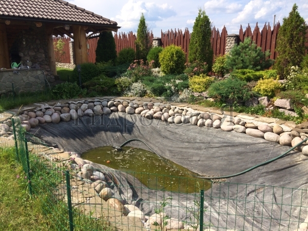

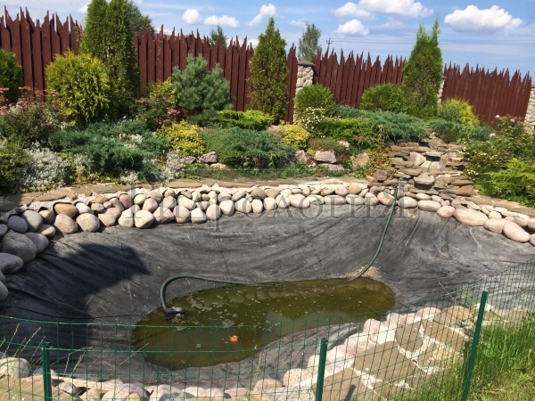

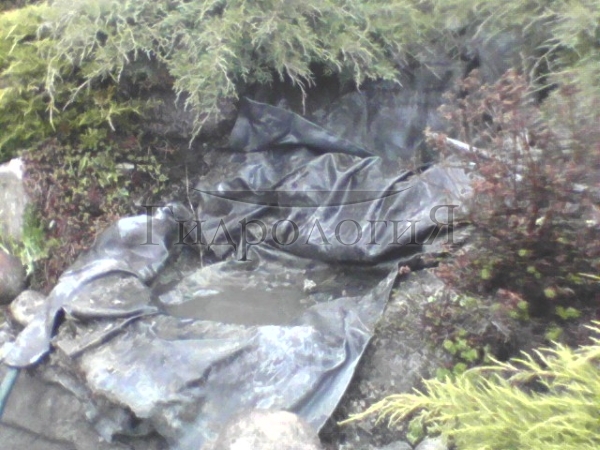

В этой ветке форума мы будем публиковать отчёт о наших работах по ремонту декоративного водоёма с каскадом.
Что нам досталось:
Водоёму 7 лет.
-за 7 лет прохудилась гидроизоляция (ЕПДМ мембрана известного испанского производителя)
-отсутствовал локальный дренаж (постоянно по весне поднимало пузырь с гидроизоляцией)
- тёк каскад. Не по руслу, а сквозь дырки в пленке вода уходила.
Будем с этим разбираться!

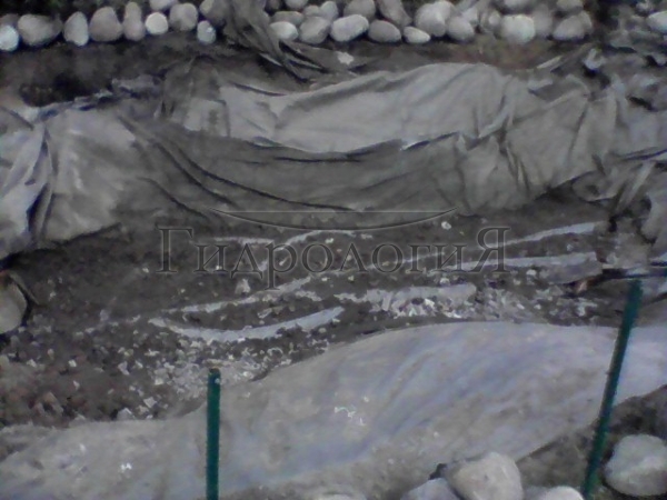

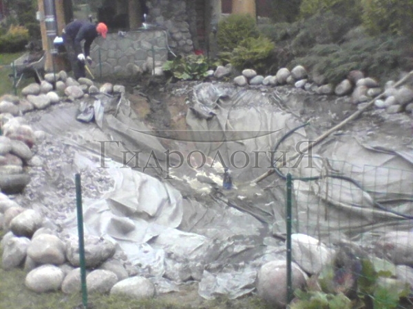

Демонтируем старую гидроизоляцию декоративного водоёма.

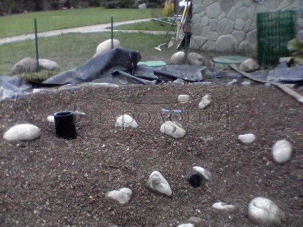

Сообщение Редактор » 03 май 2015, 20:33

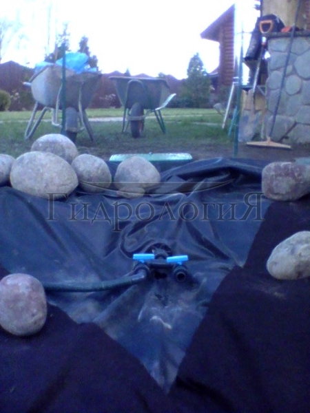

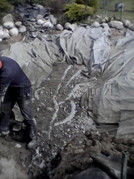

Организация локального дренажа декоративного водоёма
Re: Декоративный водоём в п. Плодовое

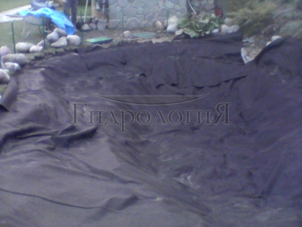

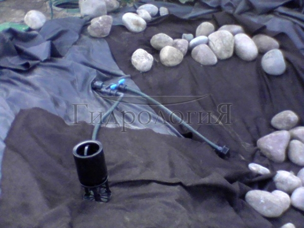

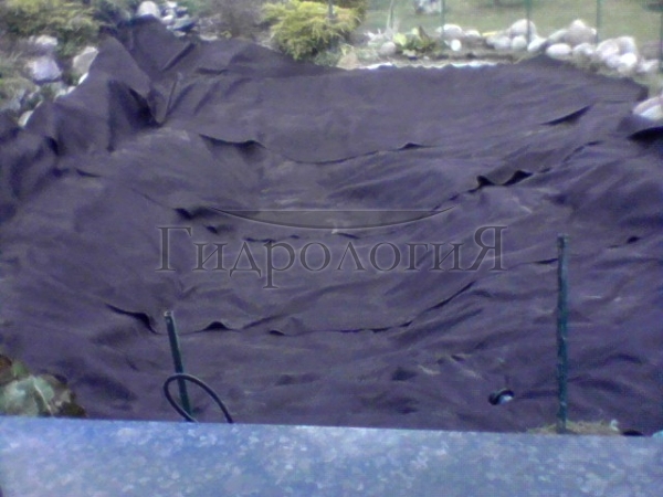

Сообщение Редактор » 03 май 2015, 20:34
Монтаж подкладочного материала и гидроизоляции

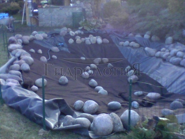

Расстановка декоративных камней

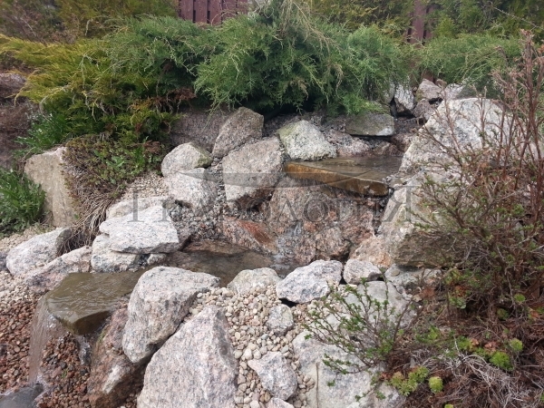

Сообщение Редактор » 03 май 2015, 20:36

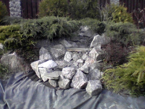

Строительство каскада и монтаж оборудования

Сообщение Редактор » 03 май 2015, 20:38
Отсыпка дна гравием

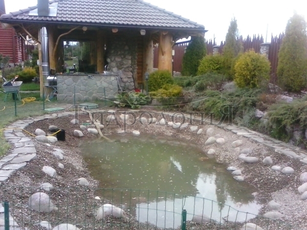

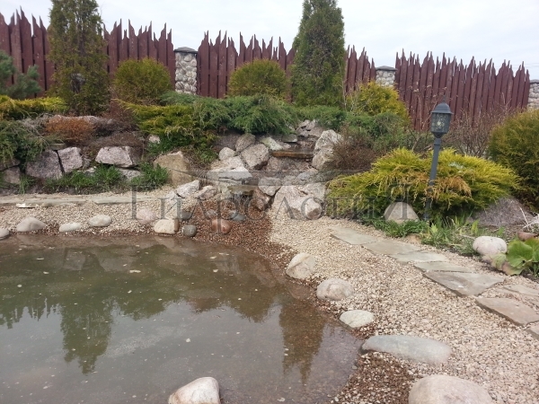

Сообщение Редактор » 06 май 2015, 20:22
Очередной этап работ: Набор воды и изготовление дорожки

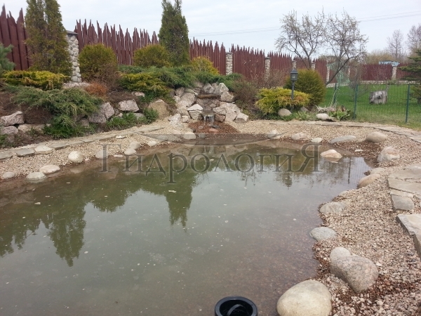

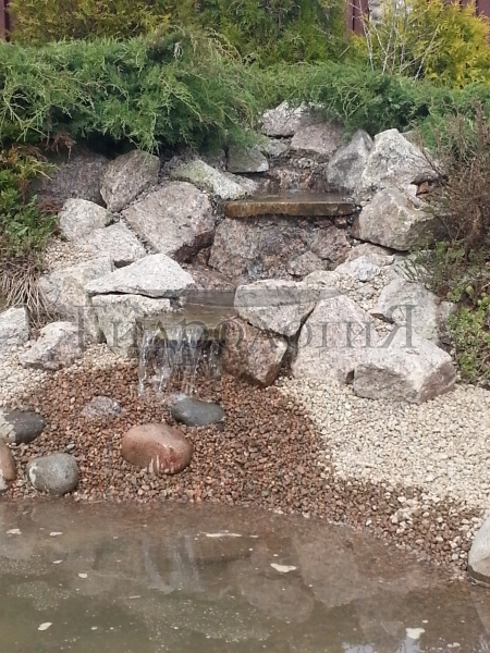

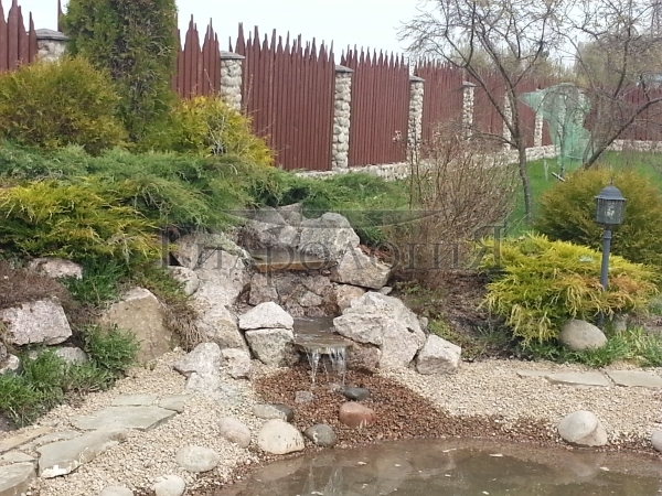

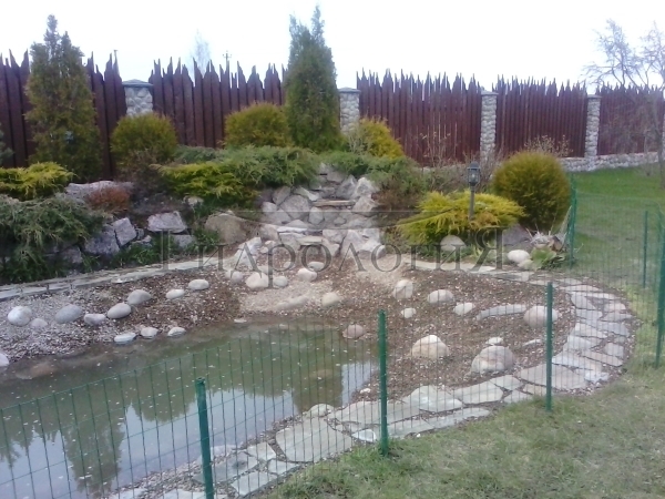

Сообщение Редактор » 07 май 2015, 20:15

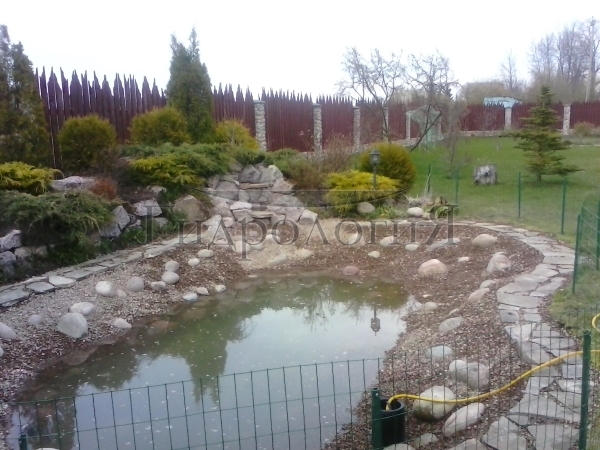

Запуск декоративного водоёма после реконструкции
