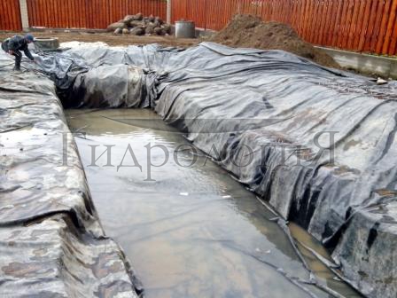

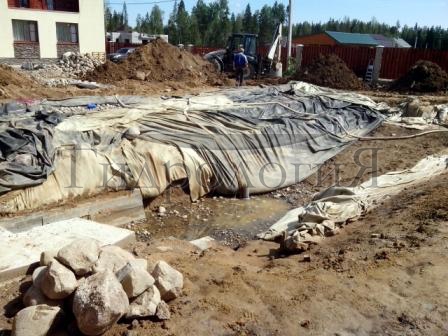

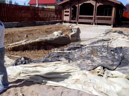

К нам в очередной раз пришёл плавательный водоём , сделанный руками специалистов водоёмщиков. Вот, что мы увидели (на фото). Водоём (по сути плавательный) с земляными стенками (которые уже начали осыпаться), с вздыбленной от подпора грунтовых вод гидроизоляцией. Зрелище удручающее.
Находится в садоводстве "Гранит" (Лен.обл.)

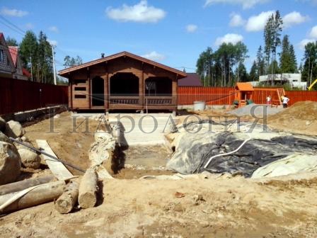

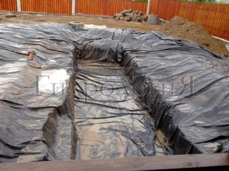

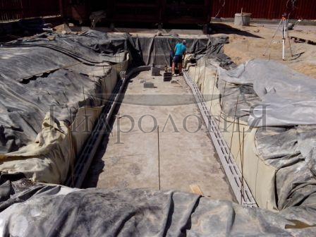

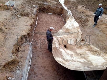

Начали , как водиться, с локального дренажа. А дальше по накатанной. Единственное исключение- это полная дефектация гидроизоляции с проверкой. Нашли ок 6 крупных дырок. 4 из которых были сделаны умышленно для отвода воды воды из-под гидроизоляции-т варварский метод)))
Re: Очередная реконструкция плавательного водоёма (Л.О)
Сообщение Дмитрий Петров » 21 июл 2014, 20:49

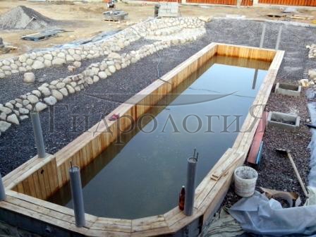

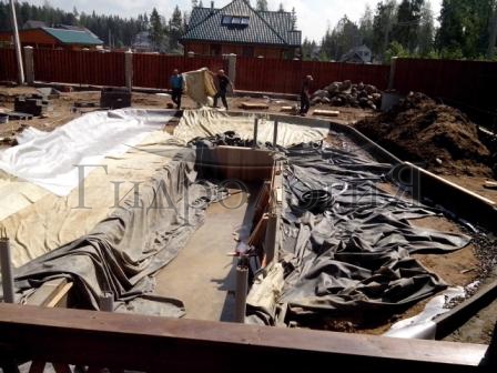

А дальше по накатанной. Плита, стены и зона регенерации.

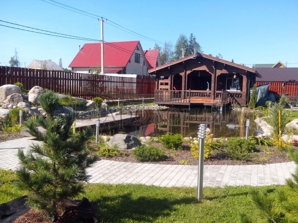

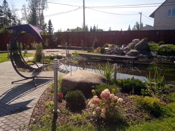

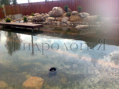

Сообщение Редактор » 22 авг 2015, 19:20
Водоём, реконструированный нами в прошлом году, набрал красоту.
Август 2015.
