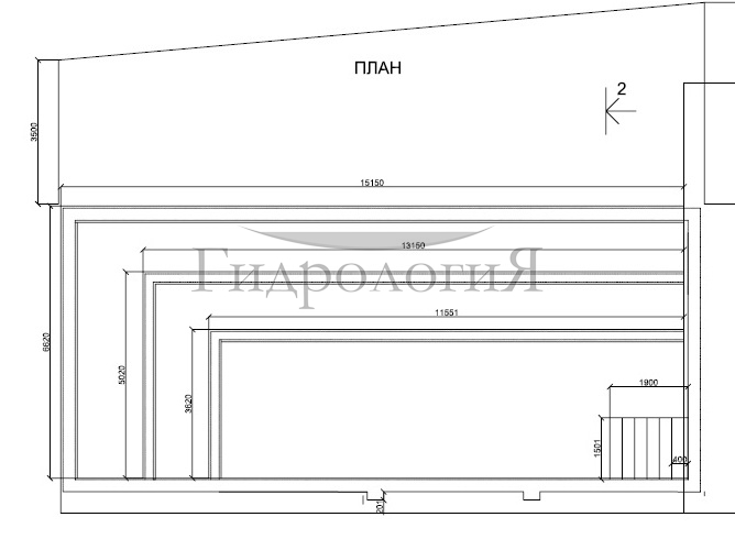

Мы в скором времени завершим очень интересный проект плавательного водоёма. Чем он интересен? Во-первых , внутренним содержанием- это глубокий (2,3 м.) прямоугольный водоём с выделенной зоной нимфей и зоной регенерации. Во-вторых, это 100% првавильный водоём, построенный по канонам Richard(а) Weixler(а)- человека, авторитет которого в плавательных водоёмах непререкаем. И ,в-третьих, потому что он расположен в весьма интересном месте, на склоне, где одной из стенок водоёма является сплошная стена леса. Вот выдержка из проекта с размерами.

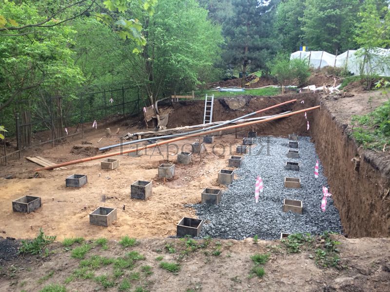

Откопка котлована с отсыпкой щебёночной подушки.

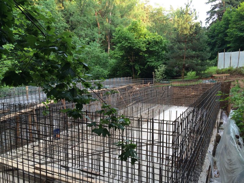

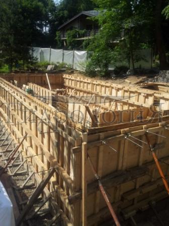

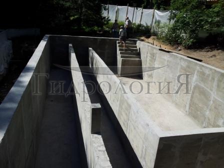

Заливка стен плавательной чаши и зоны регенерации.
Re: Плавательный водоём Подмосковье (Рублёво-Успенское шоссе
Сообщение Дмитрий Петров » 19 июл 2014, 16:16
Чаша готова.

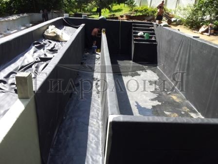

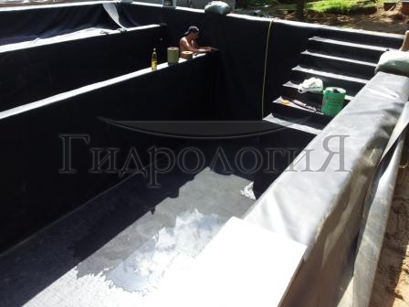

Монтаж гидроизоляции
Сообщение Дмитрий Петров » 21 июл 2014, 05:20

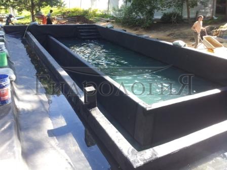

Завершены работы по гидроизоляции. Идёт проверка гидроизоляции на отсутствие деффектов.

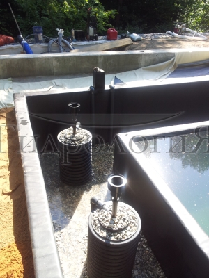

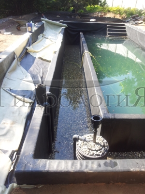

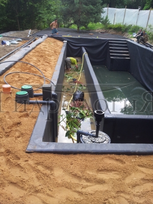

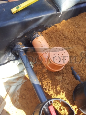

Осуществлена прокладка коммуникаций и установка оборудования

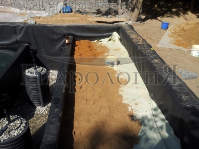

Отсыпка субстрата для посадки растений зоны мелководья.
Отсыпка в зону посадки подводных растений и нимфей.
Установка скиммеров

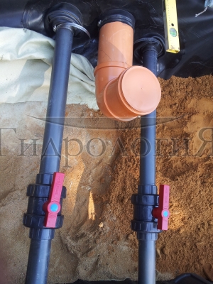

Заборные магистрали 75 мм.с кранами.
Перелив из водоема.

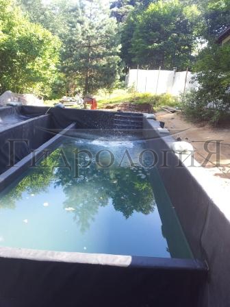

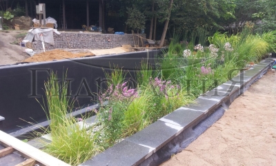

Посадка водных растений
Сообщение PrU45f2Qj » 14 авг 2014, 07:59
Растения в зону регенерации посажены!
