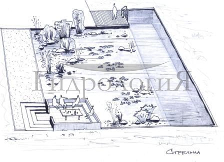

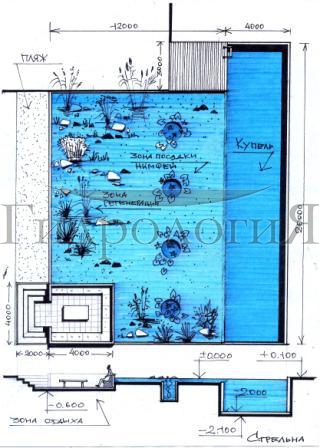

Сообщение Дмитрий Петров » 19 янв 2014, 18:25
Это вариант, но уже плавательного водоёма вот этого проекта viewtopic.php?f=6&t=48 . Что называется те же яйца, только в профиль. Что лишний раз доказывает, что данное изделие крайне универсально и пластично.
