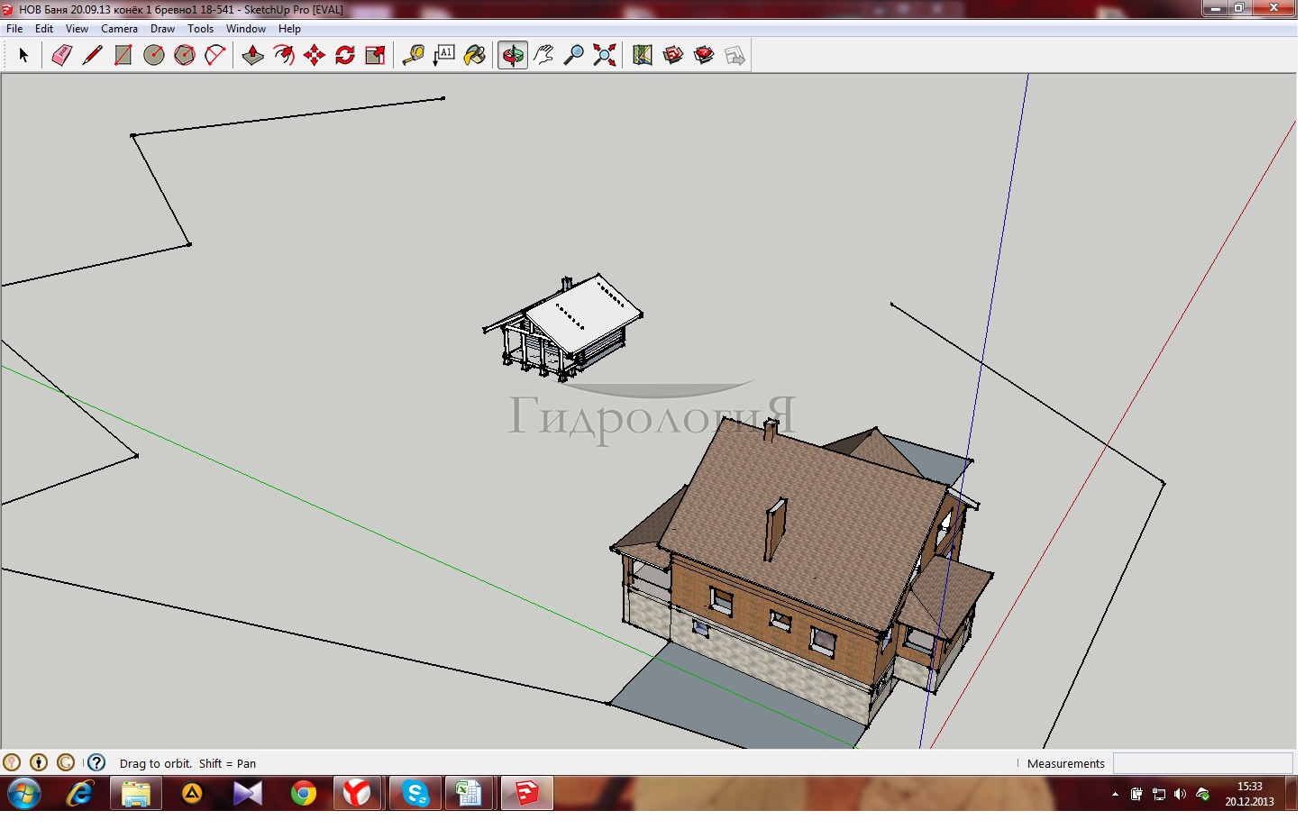

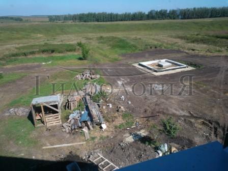

К нам поступил заказ на разработку проекта плавательного водоёма в Рязанской области. Что имеем для начала работ:
-дом
-фундамент будущей бани
- и интересный ландшафт (будущий водоём будет находится на склоне, что сразу наводит на мысль о разноуровневой конструкции)
Что должен включать в себя проект?
-плавательную чашу (приблизительно 9*4)
-детскую зону
-террасу
-зону регенерации
Стандартный набор
И сейчас имея содержание, мы бьёмся над формой. Первый вариант уже ушёл в историю- не подошёл.

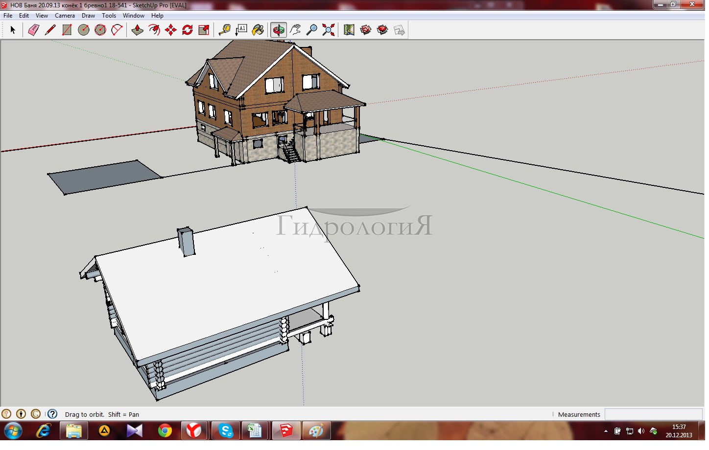

Визуализация

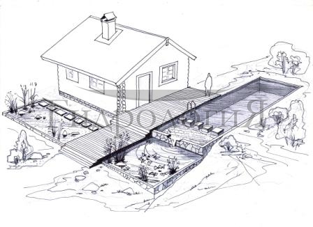

Эскиз проекта
Расположение сооружений на участке
Существующий пейзаж

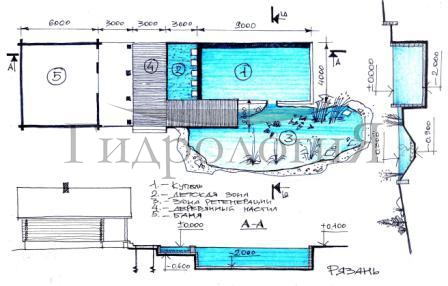

Сообщение Дмитрий Петров » 04 янв 2014, 18:27

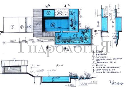

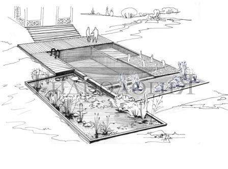

Вариант номер 2. Мы изменили расположение плавательной чаши, вытянув её поперёк участка (при этом возлагаем на неё функцию подпорной стенки) , ну и ,соответственно, зону регенерации размещаем ниже по склону.

Сообщение Дмитрий Петров » 26 янв 2014, 07:30

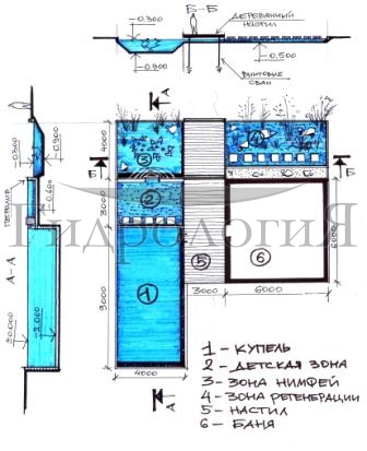

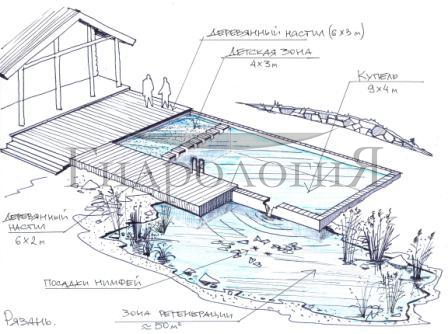

Сергей, здравствуй. Сейчас опубликую утверждённый вариант. По порядку
-Во-первых, плавательная часть и декоративный водоём приобрели окончательные геометрические формы.
-Во-вторых, появилась зона аэрационных фонтанов. Это значительное подспорье в вопросе биологической очистки воды.
-В третьих, мы определились со способом изготовления - это будет принцип "гидроизоляции снаружи", т.к водоём будет находится на склоне.
