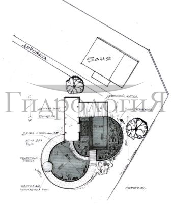

Плавательный водоём, который объединяет в себе идею создания 2-х идейно разных водных систем: плавательного водоёма и водоёма для рыб. Получилась вот такая интересная система. Срок начала работ конец апреля - начало мая. Работы будут проводиться силами Влада Чеснокова и его ребят.

Это эскиз, разрез и привязка водоёма к прилегающим объектам.
Эскиз с разрезом
Вид сверху с размерами

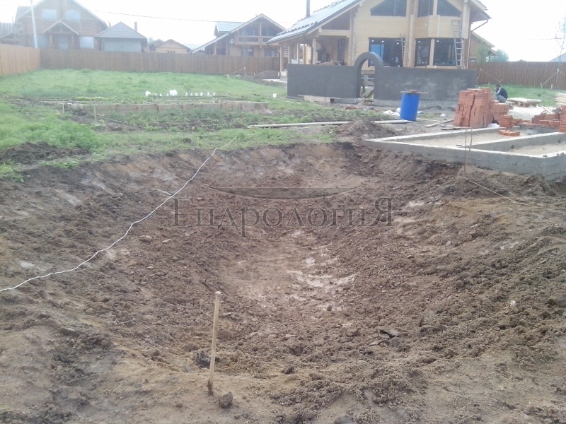

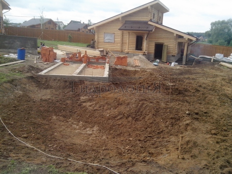

Сегодня выезжали на разметку территории под будущий водоём и немного поменяли концепцию расположения чаш. Плавательная чаша находится ниже по уровню относительно чаши для рыб. Участок для проведения работ ещё сыроват и поэтому решено перенести работы ближе к 20-м числам мая. Из фотографий не совсем понятно, но эти нитки и прямоугольники это будущий водоём и беседка.

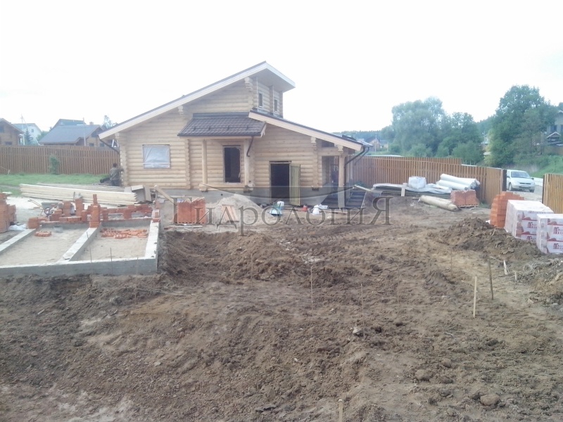

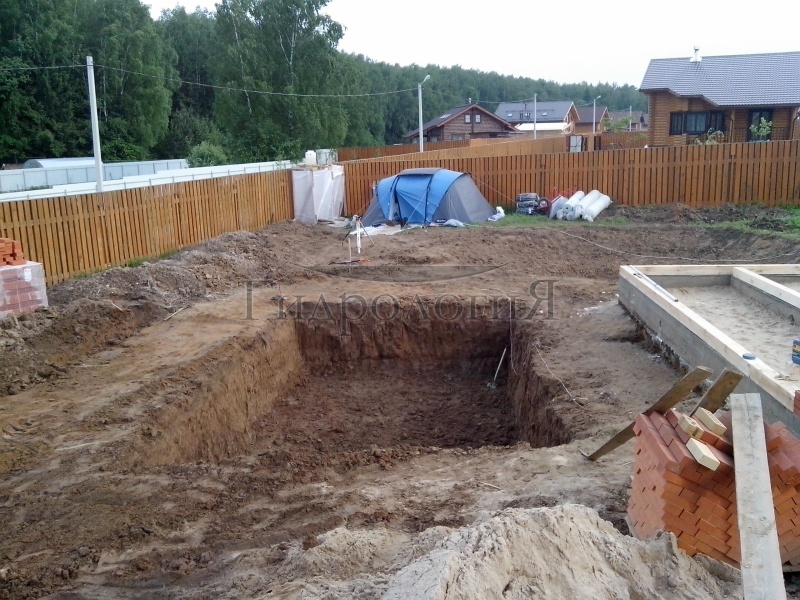

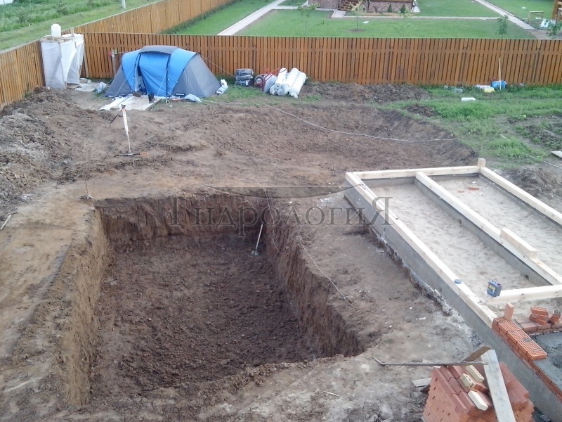

Наконец-то участок достаточно просох, и мы, как планировались, начали выемку грунта по ранее размеченным границам водоёмов.
Re: Плавательный водоём Петрухино (М.О.)
Сообщение Редактор » 29 май 2013, 13:15
Котлован подготовлен, переходим к следующему этапу.

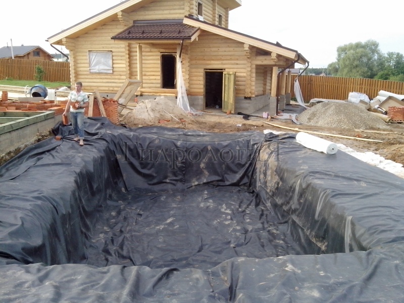

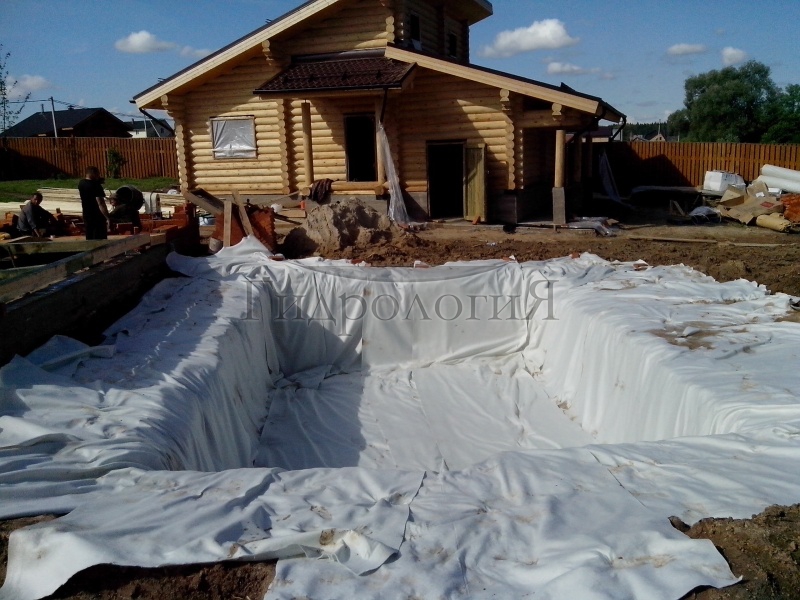

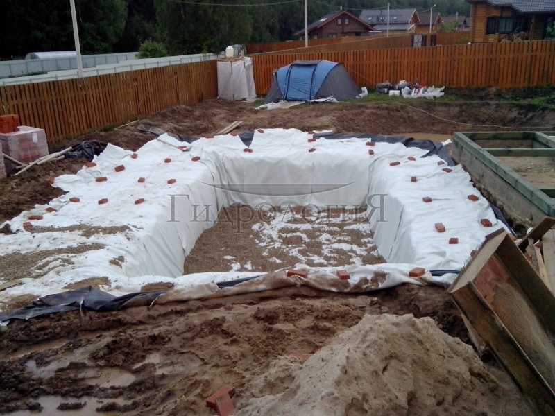

Вчера был произведен монтаж гидроизоляции
плёнку сверху накрыли геотекстилем
уложили плёнку
Дно котлована выложили геотекстилем

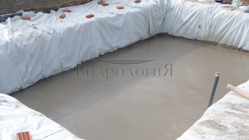

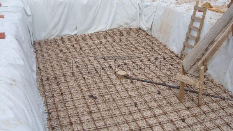

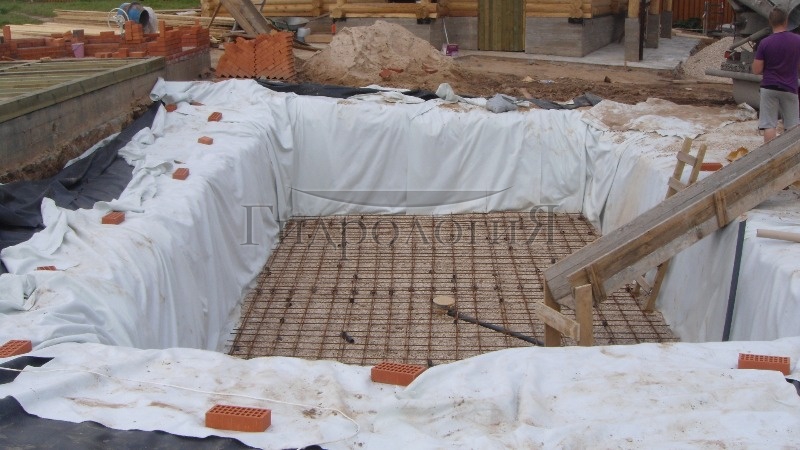

Готова арматура фундамента и смонтирован донный заборник

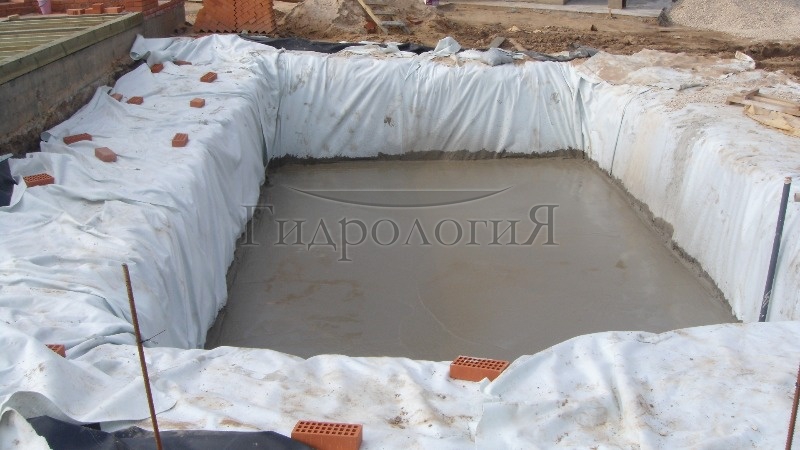

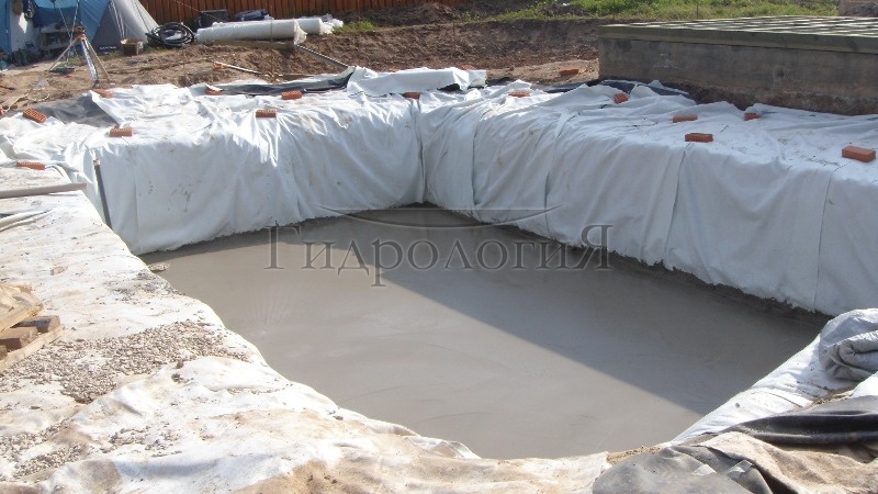

Фундамент залит

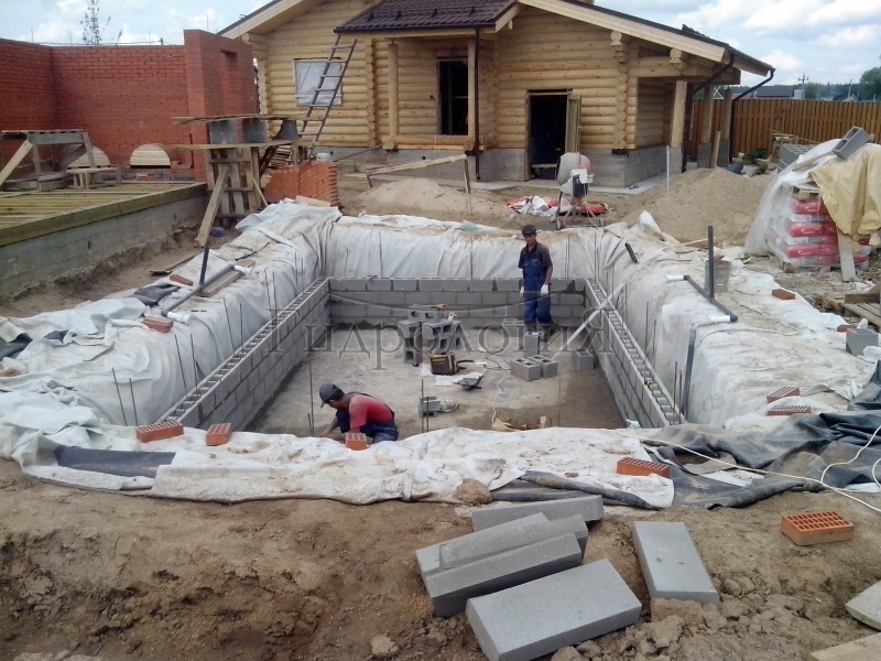

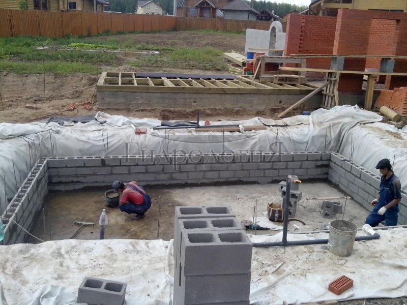

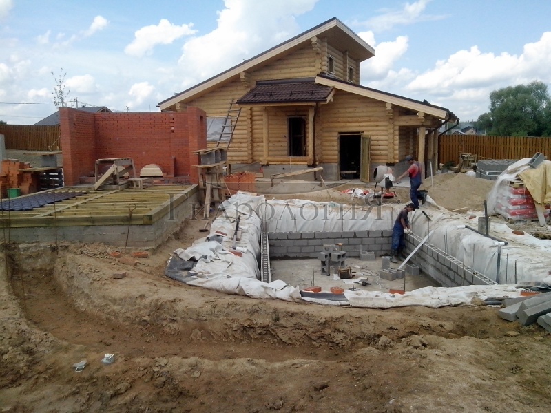

Строительство стен плавательной чаши
