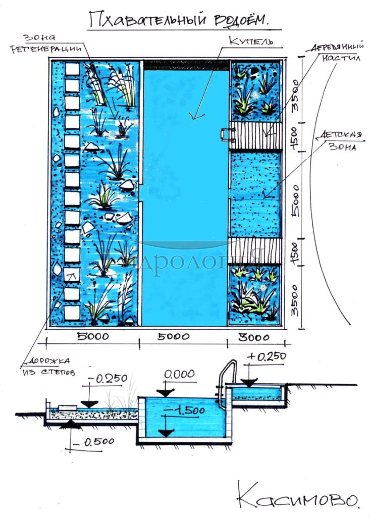

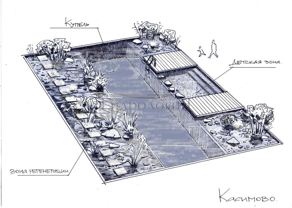

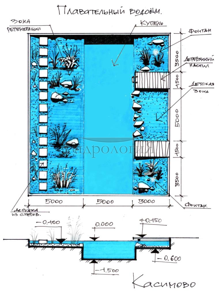

К нам поступил заказ на разработку проекта плавательного водоёма. Особенность проекта заключается в том, что когда мы пришли на объект там уже была отлита плита под планируемый ранее бассейн. И мы разработали 2 предложения. Это идейно одинаковые системы, но с разными конструктивным подходами. Это система плавательного водоёма (классического) с зоной регенерации и детской зоной и живой бассейн с теме же составляющими элементами.

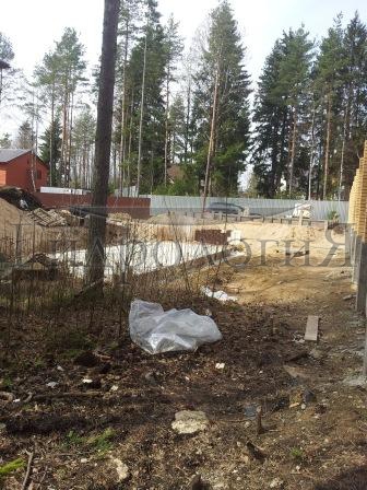

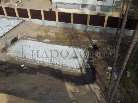

Сообщение Дмитрий Петров » 20 май 2013, 19:32
Это то, что мы имеем в начале. Плита размером 15*5 м.

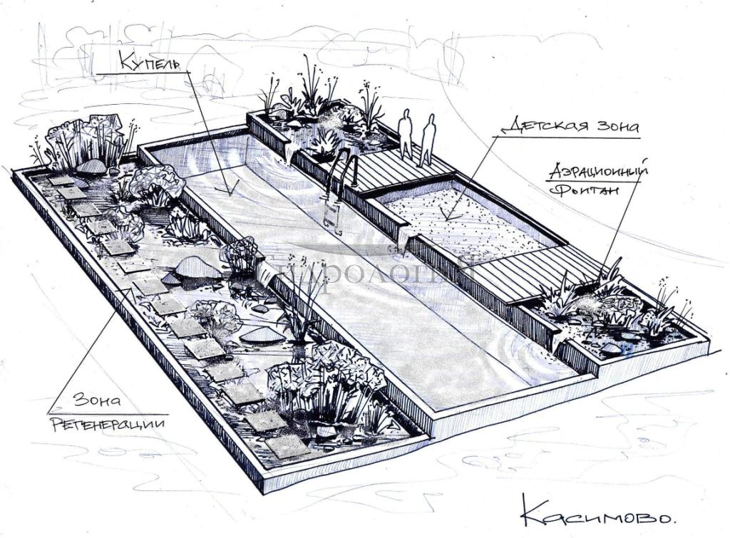

Re: Плавательный водоём в Касимово (Л.О)
Сообщение Дмитрий Петров » 20 май 2013, 19:41
Вариант плавательного водоёма .
Разрез
Эскиз
Сообщение Дмитрий Петров » 20 май 2013, 19:42
Живой бассейн.
Разрез
Эскиз

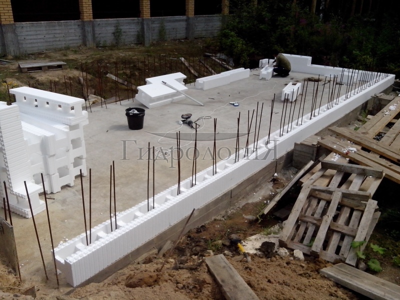

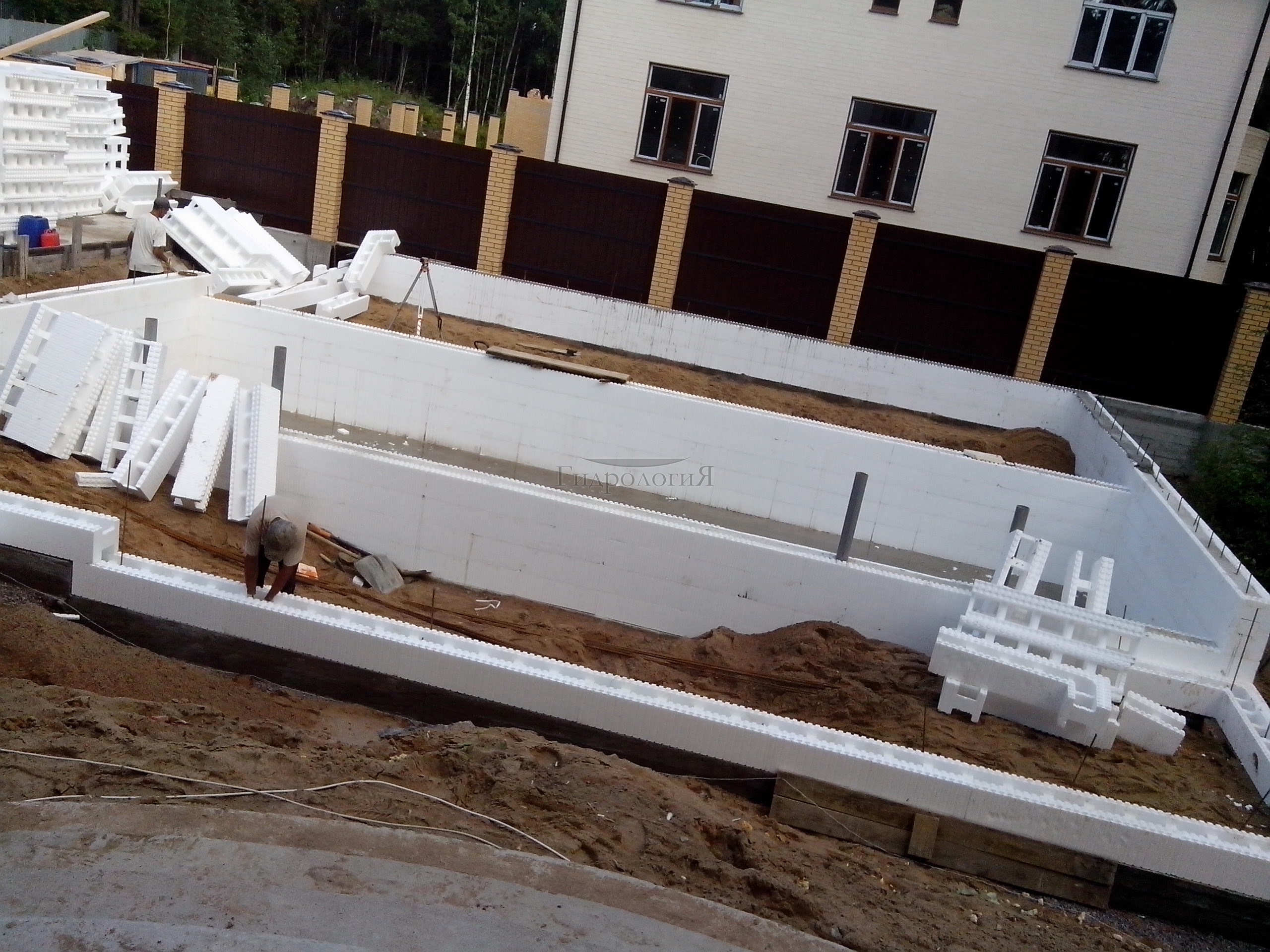

Сообщение Редактор » 17 июл 2013, 19:21
Работы по созданию водоёма начались.
Монтаж стен плавательной чаши.

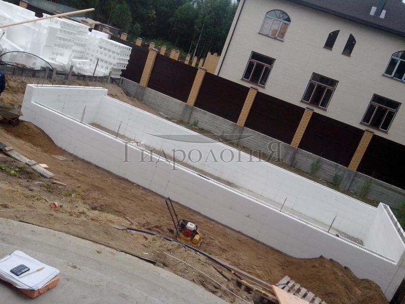

Сообщение Редактор » 21 июл 2013, 16:24
Смонтирован второй ряд стены плавательной чаши
Сообщение Редактор » 24 июл 2013, 17:37
Построен конструктив плавательной чаши. Идет подготовка под строительство зоны регенерации.

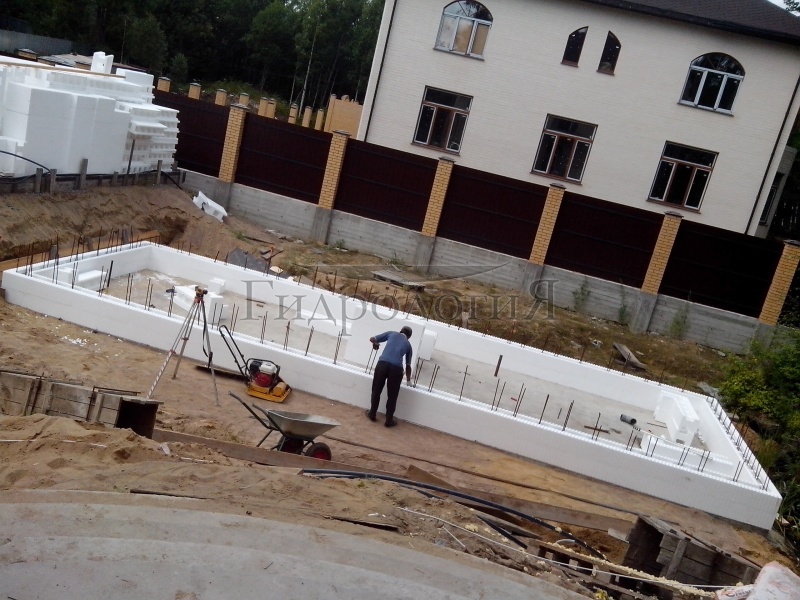

Сообщение Дмитрий Петров » 05 авг 2013, 04:31
Подходит к завершению строительство бетонного конструктива чаши и зоны регенерации. Впереди монтаж гидроизоляции.

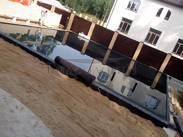

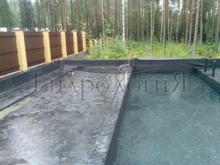

Сообщение Дмитрий Петров » 15 авг 2013, 05:58
Произведён монтаж гидроизоляции. Проводим проверку склейки швов (наполняем водой)

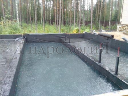

Сообщение Редактор » 19 авг 2013, 10:11
Первое заполнение водоёма
Проверка качества гидроизоляции
