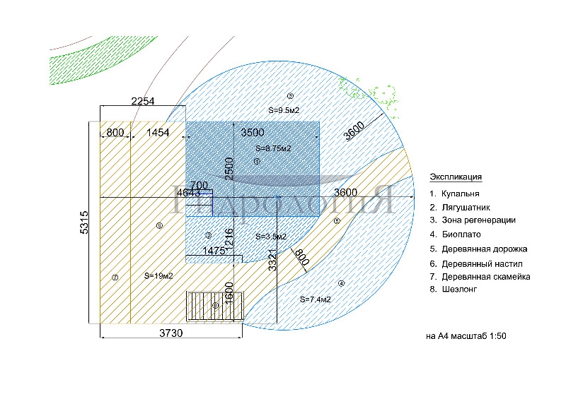

Сообщение Дмитрий Петров » 19 май 2013, 16:13
Мы приступил к реализации проекта плавательного водоёма в Подмосковье в деревне Лупаново. Мы его делаем совместно с Михайловыми Олегом и Еленой (сайт http://www.newlandshaft.ru ) компания ООО "Даурия". В основе данного проекта лежит создание небольшого водоёма для купания в основном детей с интересным настилом, который разделяет плавательную чашу и зону регенерации.
Проект плавательного водоёма.

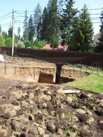

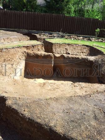

Сообщение Дмитрий Петров » 19 май 2013, 16:33
Котлован откопан сделана разметка под настилы и дорожки.

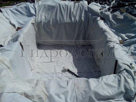

Re: Плавательный водоём в д.Лупаново (М.О)

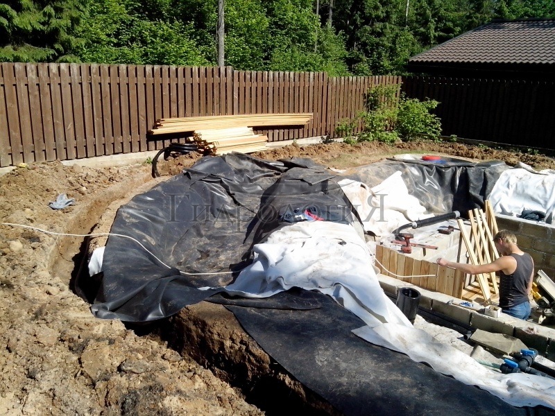

Сообщение Дмитрий Петров » 19 май 2013, 16:34
Смонтирована гидроизоляция и установлен донный сток (заборник).

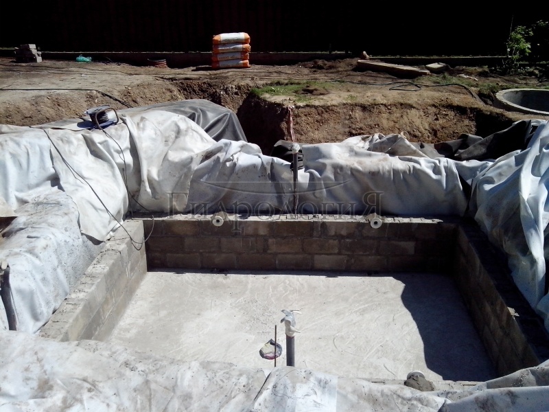

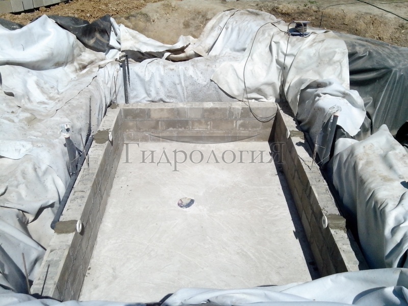

Сообщение Редактор » 13 июн 2013, 09:33
Залит фундамент, построены стены плавательной чаши, вмонтированы закладные элементы

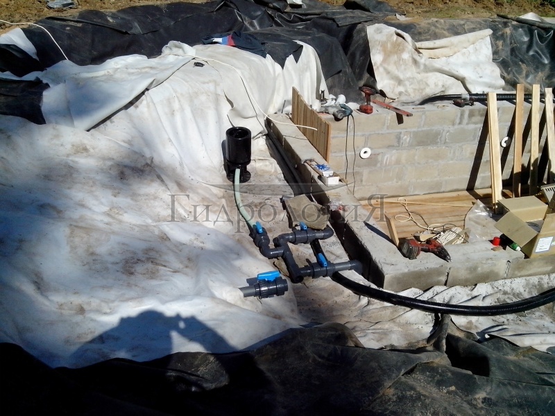

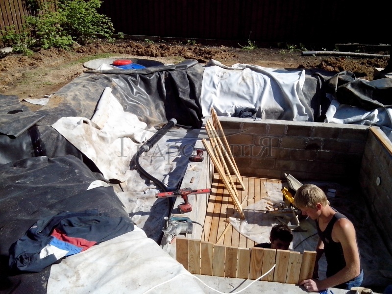

Сообщение Редактор » 13 июн 2013, 09:37
Смонтировано всё оборудование, идёт обшивка стен лиственницей

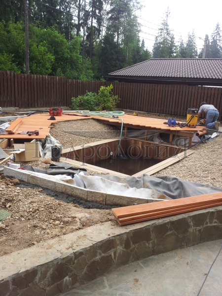

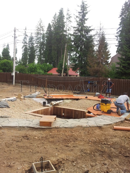

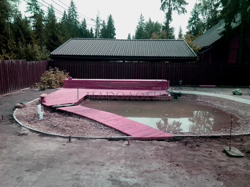

Сообщение Редактор » 28 июн 2013, 05:10
Зона регенерации и зона мелководья отсыпаны, идет монтаж настила

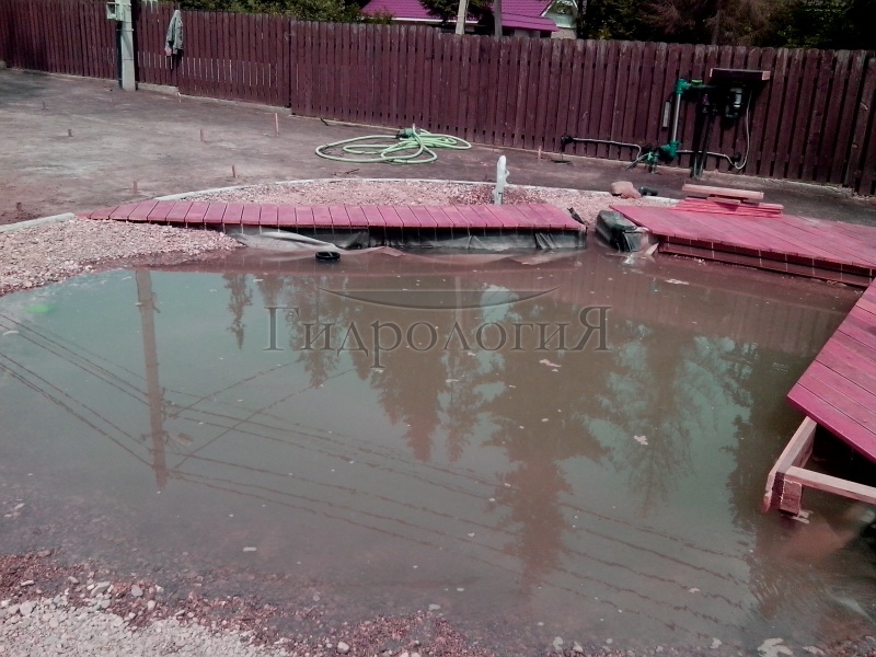

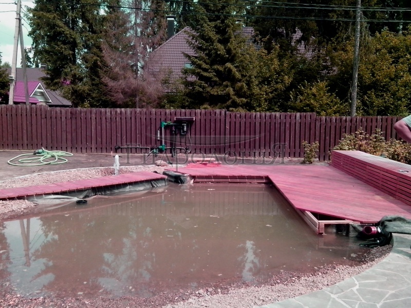

Сообщение Редактор » 04 июл 2013, 07:12

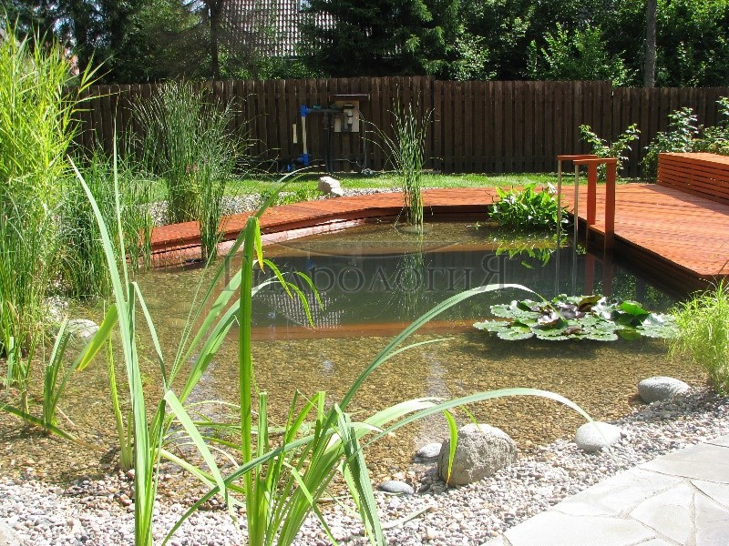

Первое заполнение водоёма водой

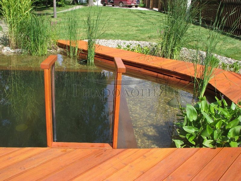

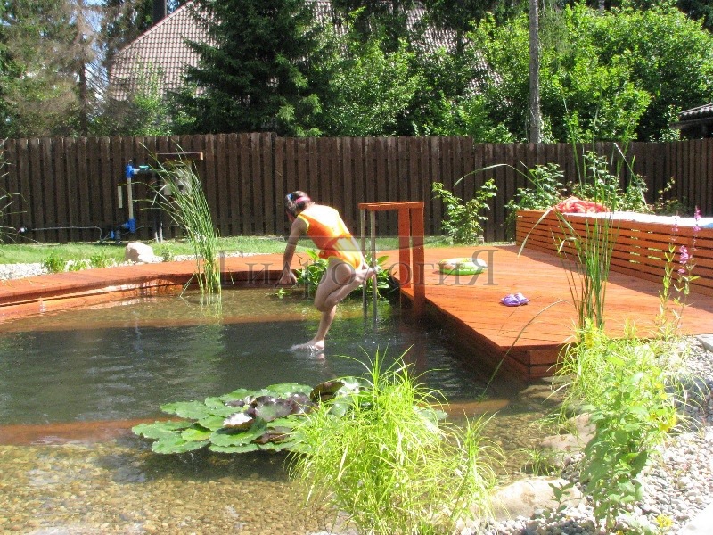

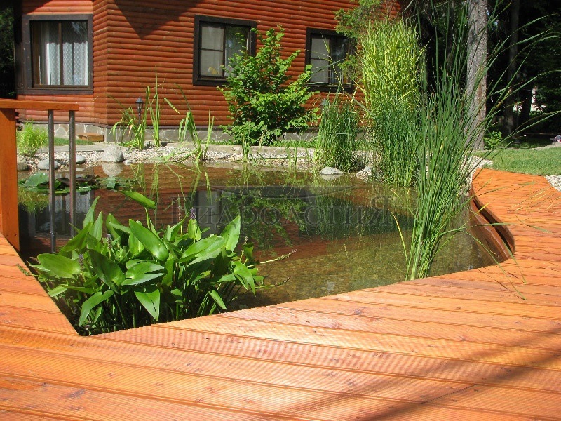

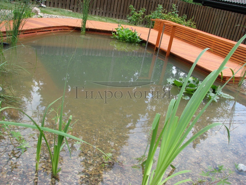

Сообщение Редактор » 21 июл 2013, 16:36
Ну вот и финиш!
Растения посажены, вода залита, счастливые обладатели плавательного водоёма с удовольствием принимают результаты работы.
