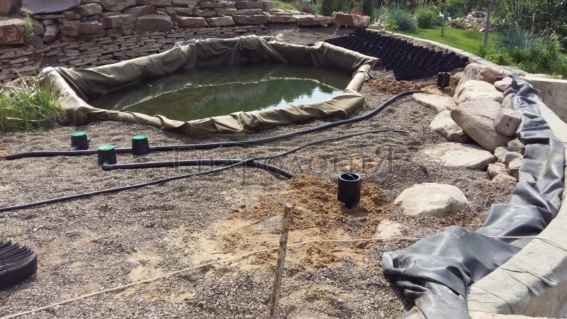

Re: Плавательный водоём в п. Безводное (Нижегородская област
Сообщение Редактор » 21 июн 2016, 12:18

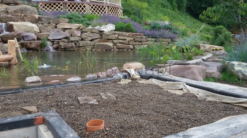

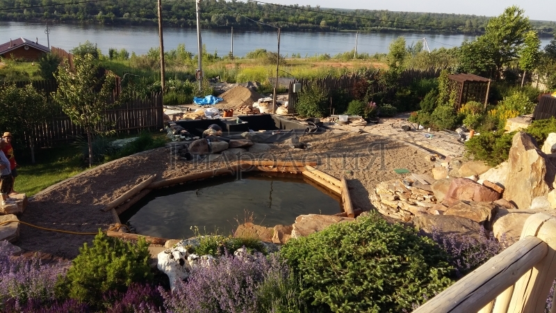

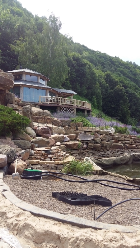

Строительство плавательного водоёма в Нижегородской области:
Подготовка зоны регенерации к посадке растений

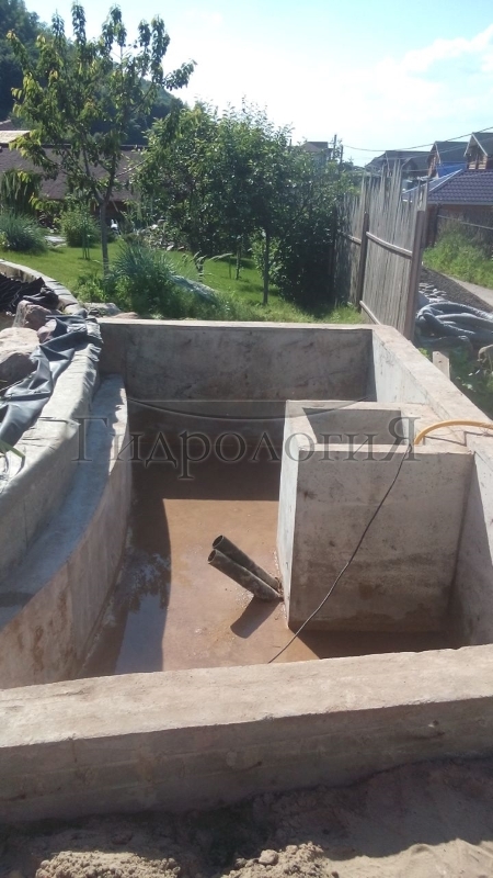

Сообщение Редактор » 26 авг 2016, 12:27

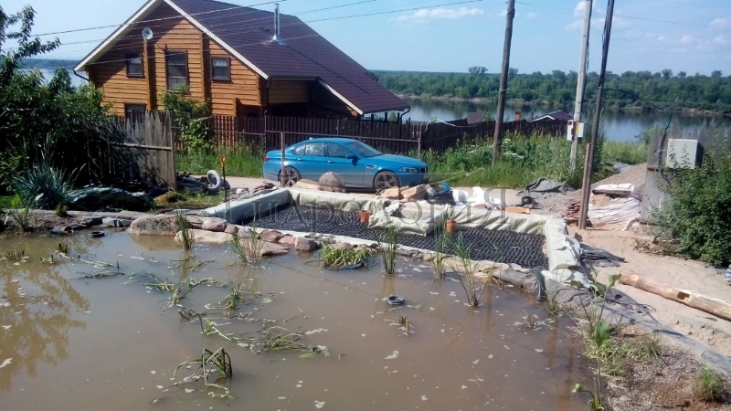

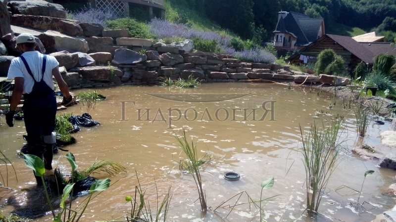

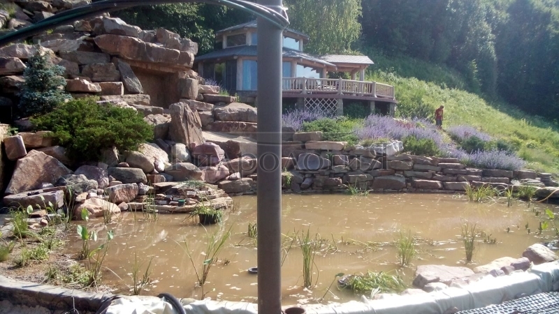

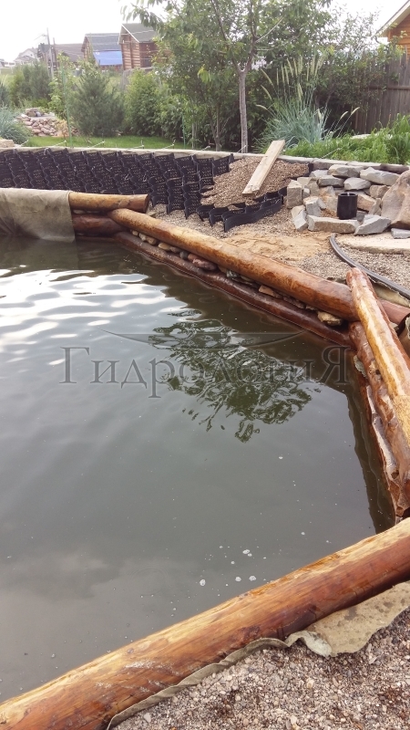

Строительство биологического фильтра: бетонные конструкции заполняются акваблоками, сверху засыпаются гравийные отсыпки.
Вода еще пока мутная.

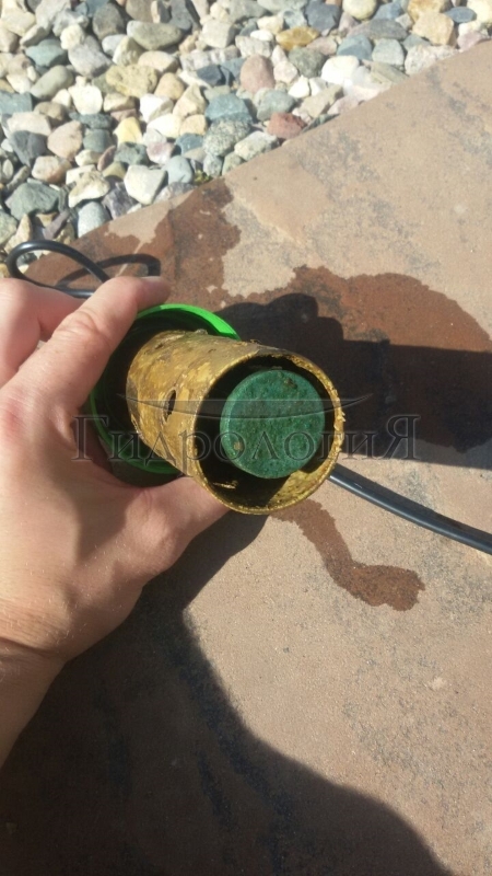

Сообщение Редактор » 26 авг 2016, 12:28

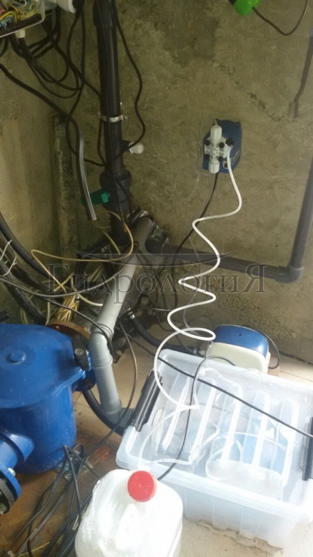

Установка оборудования:
в системе используется насос для дозации перекиси водорода и прибор для борьбы с водорослями i-tronic

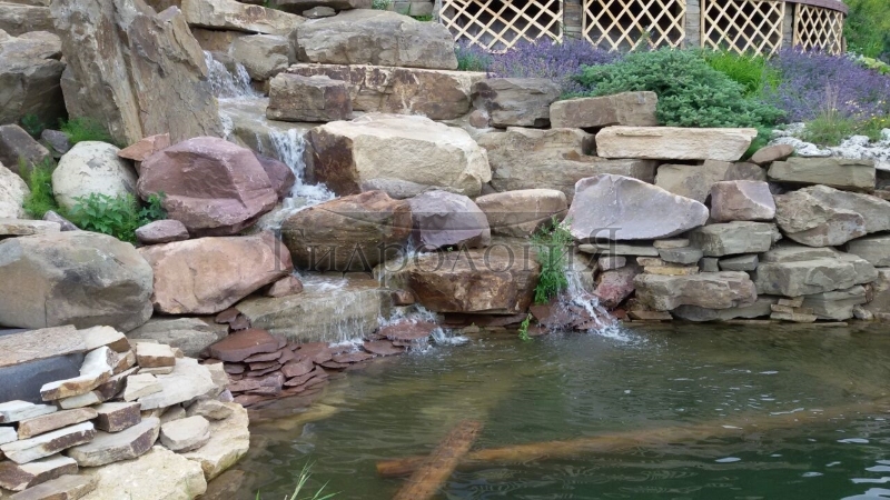

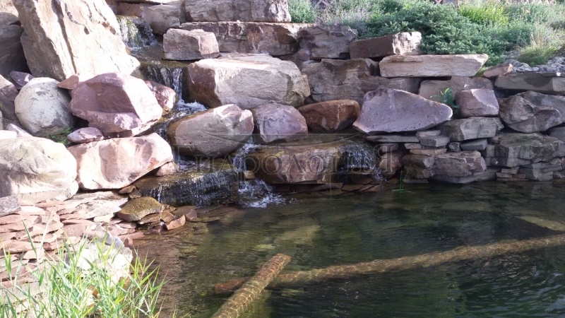

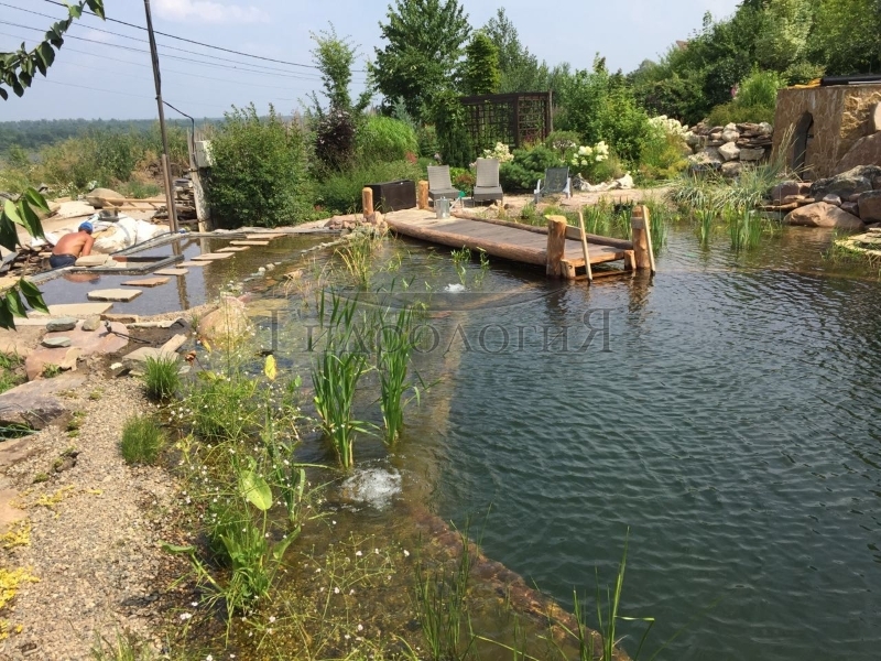

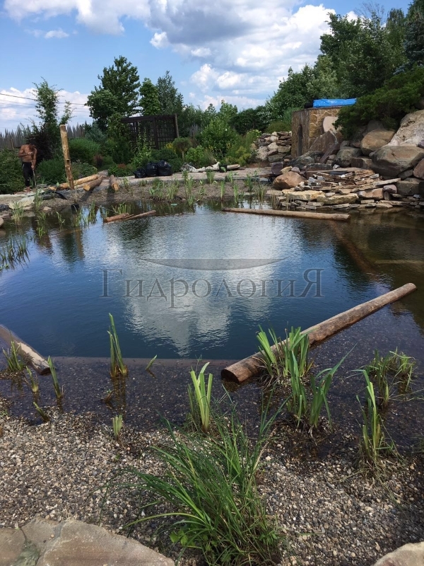

Сообщение Редактор » 26 авг 2016, 12:31

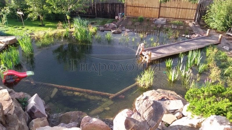

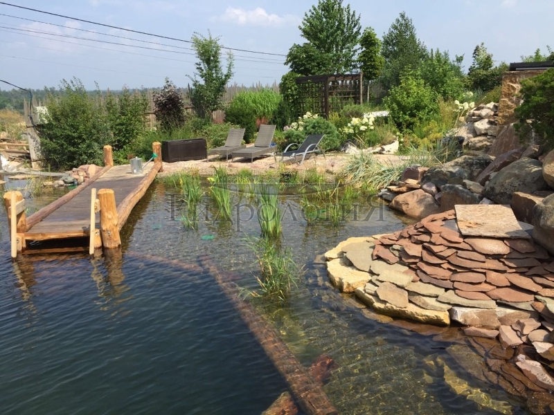

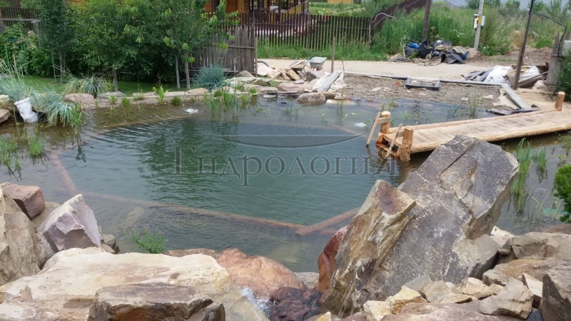

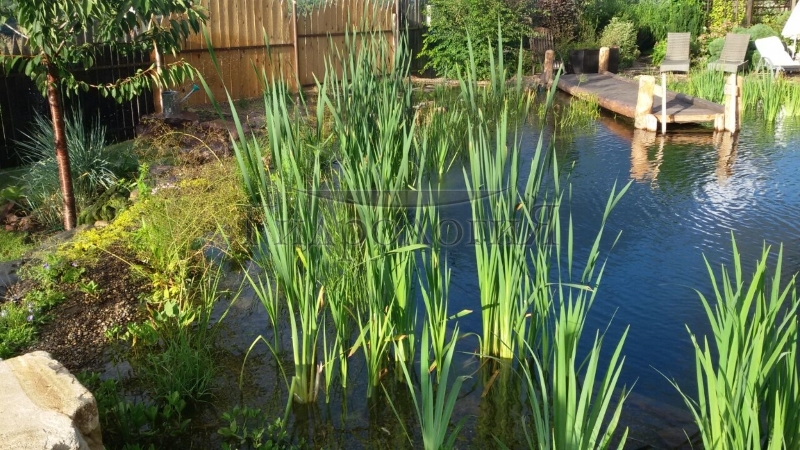

Система запущена. Вода фильтруция в биофильтре, обрабатывается перекисью водорода, уф-излучением, работает i-tronic. Результат налицо - вода прозрачная
