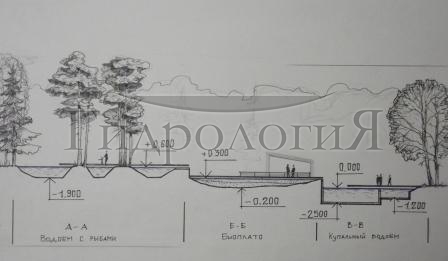

Предложение по расположениям элементов и распределение озёр по высоте относительно друг друга выглядит примерно так. Извиняюсь за качество.
Разрез (продольный) системы озёр.

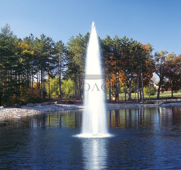

А сейчас по отдельности о каждом элементе. Большое озеро. Его основное назначение - это водоём для рыб. Глубина (по проекту) порядка 2,5 метров. Есть 2 острова, которые объединены деревянными мостками в единую систему. Т,к потребление кислорода (из-за присутствия рыбы ) увеличено, то мы решили предложить Заказчику установку двух плавающих аэрационных фонтанов. Красиво и функционално.
Аэрационный плавающий фонтан

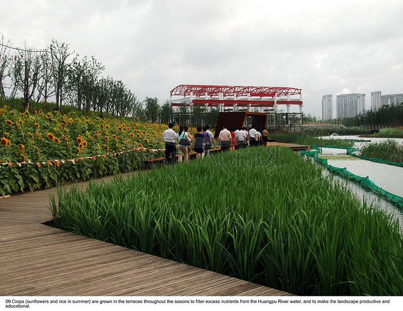

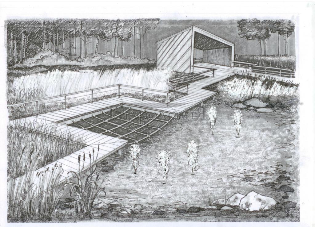

Т.к большие системы требуют ответственного подхода в очистке, мы решили сделать большое биоплато. Но глупо не использовать такую площадь и мы решили сделать прогулочные дорожки, которые будут делить биоплато на 2 части: собственно биоплато -это густо заросшая тростником часть биоплато и детская зона с фонтанами, подвесными канатными дорогами и кучей мелкого гравия. Из возможных дополнений- это строительство модненькой беседки.
Прогулочные дорожки и заросли тростника.
беседка
Детская зона с фонтанами и канатными дорожами.

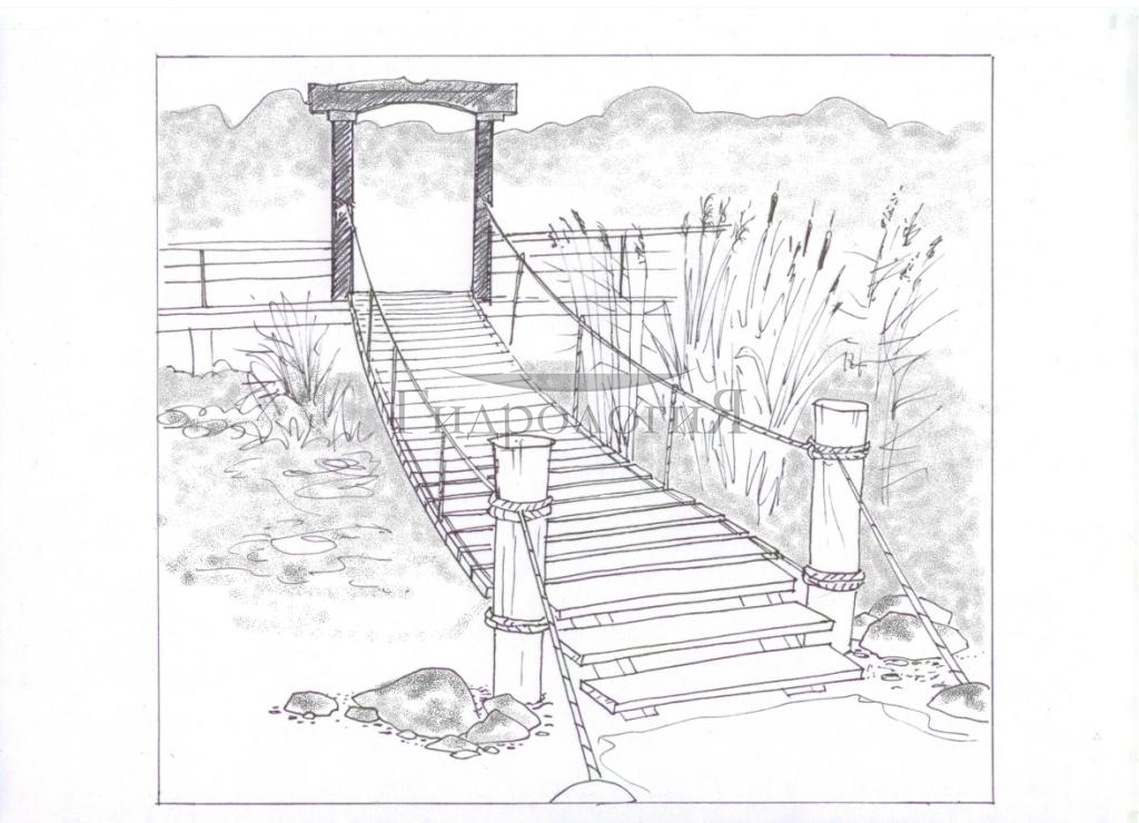

В продолжении к теме функционального биоплато.
Подвесной мост.

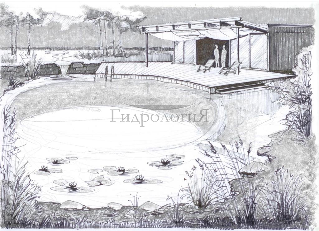

Плавательный водоём. Так как на берегу одного из озёр предполагается строительство спортивно-оздоровительного комплекса, то и мы соответственно предлагаем пристроить к нему большой плавательный водоём. Помимо этого здесь же будет выделена большая зона посадки нимфей и зона регенерации.
