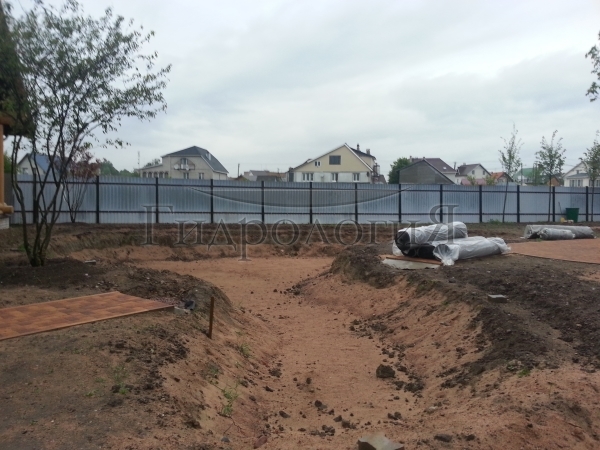

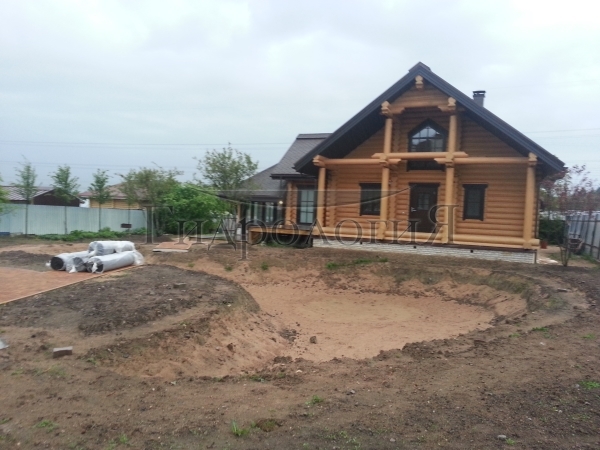

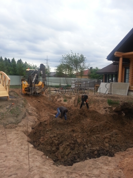

Подготовка котлована плавательного водоёма

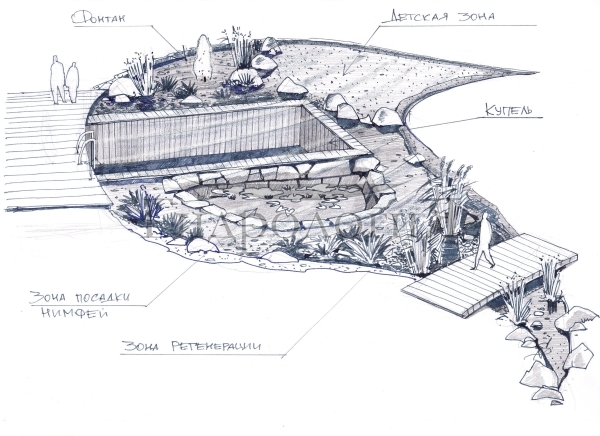

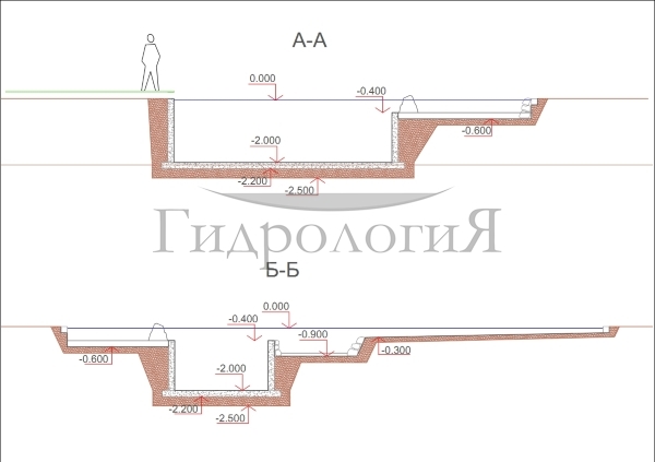

Плавательный водоём, который компания "Гидрология" строит в п. Первомайское будет иметь вид, изображенный на эскизе.

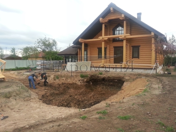

Готовится котлован плавательного водоёма

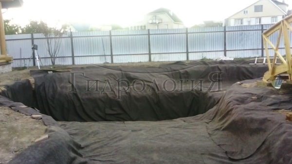

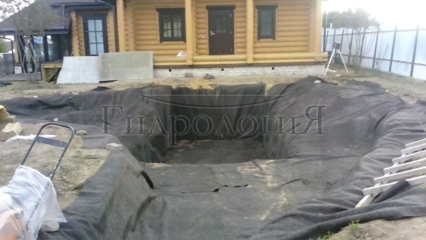

Котлован плавательного водоёма выложен геотекстилем

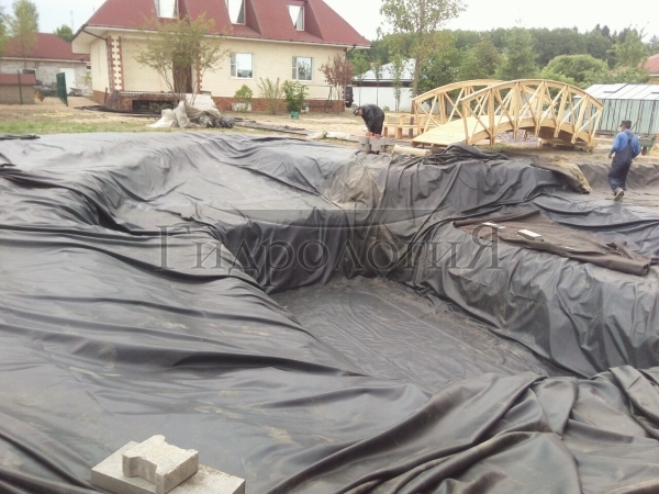

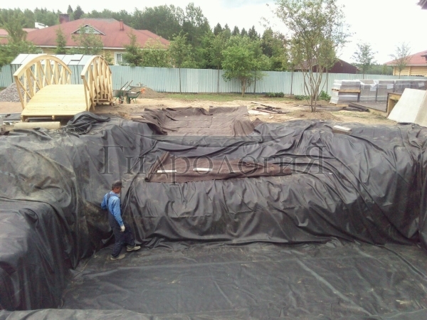

Производится гидроизоляция котлована плавательного водоёма

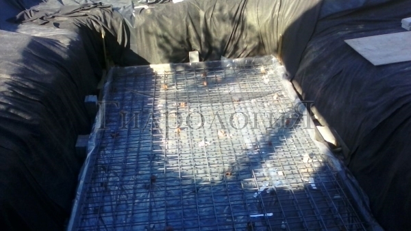

Начаты работы по строительству фундамента плавательной чаши. Смонтирован арматурный каркас фундамента.

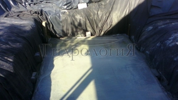

Залита плита основания плавательной чаши.

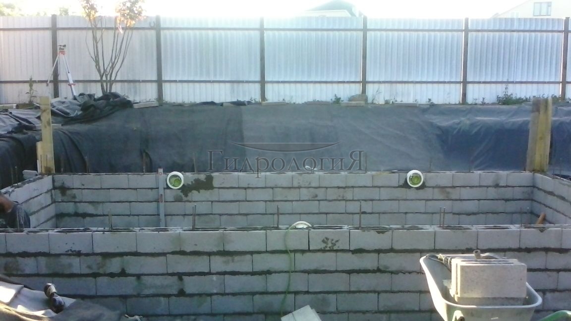

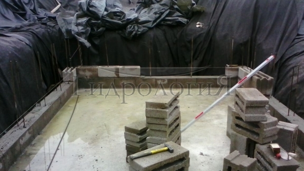

Строительство стен плавательной чаши
Re: Плавательный водоём в п. Первомайское (ЛО)
Сообщение Редактор » 07 июл 2015, 15:42
Установлены закладные для освещения плавательной чаши. Завершается строительство плавательной чаши
