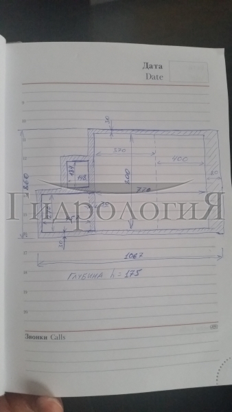

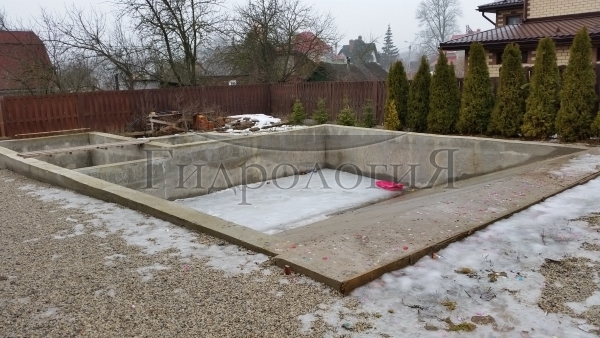

Начинаем строительство плавательного водоёма в Пскове.

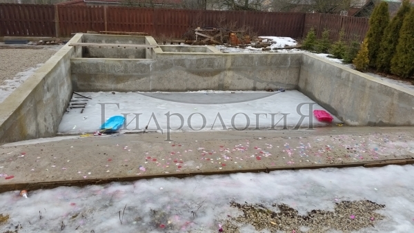

На начало строительства имеем старый фундамент и техническое задание (ТЗ) с указанием размеров будущего водоёма.
Планируем сделать отличный плавательный водоём!
Техническое задание (ТЗ)

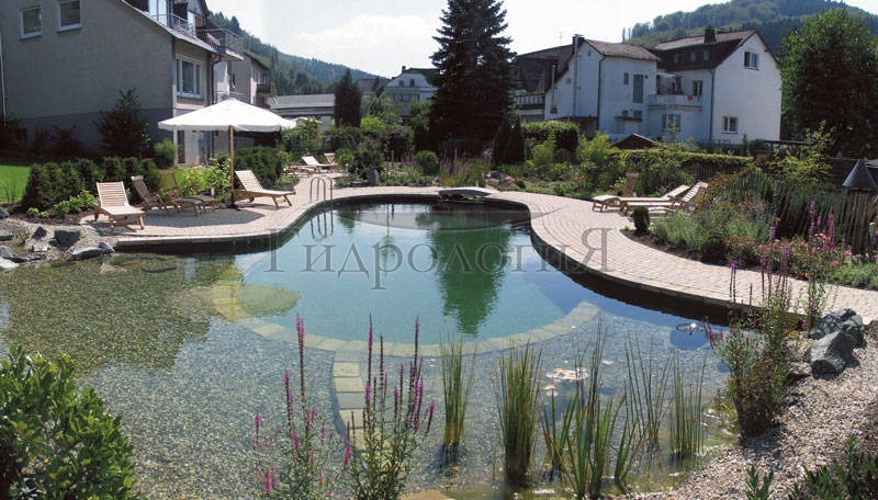

Планируем построить нечто подобное

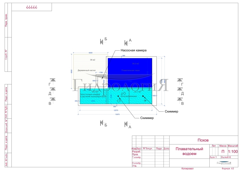

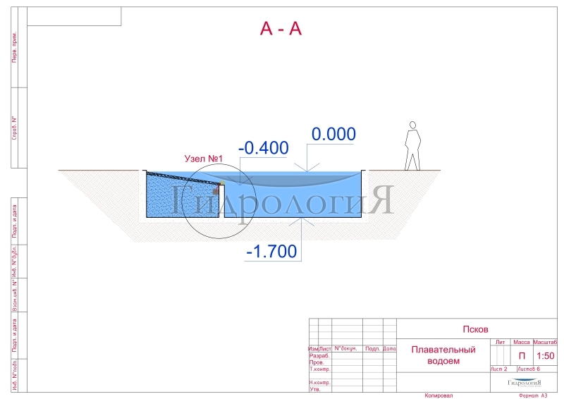

Разработан проект плавательного водоёма

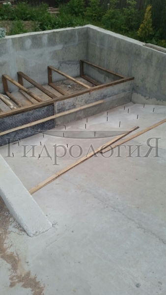

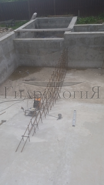

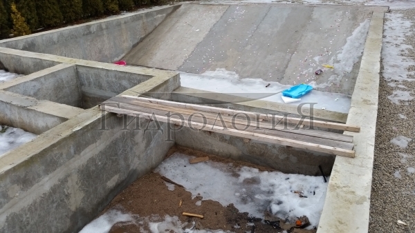

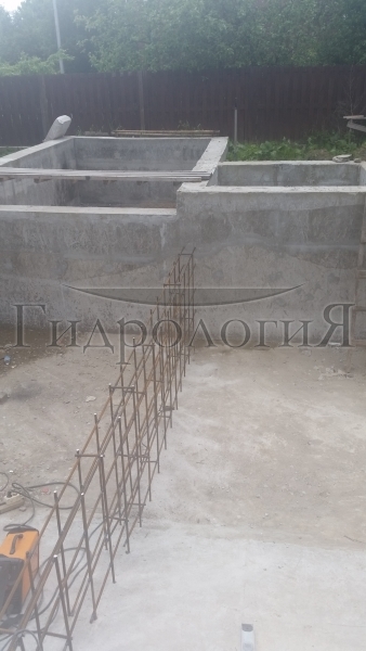

Приступаем к строительным работам.
Делаем внутреннюю стену между плавательной чашей и зоной регенерации.
Re: Плавательный водоём в Пскове.

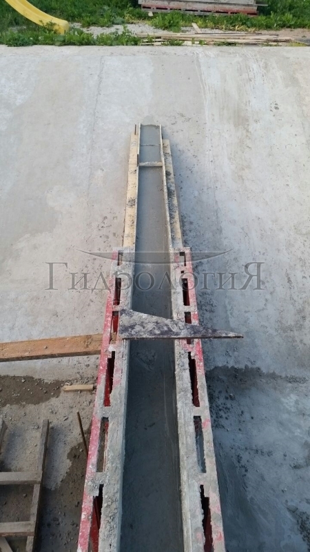

Сообщение Редактор » 12 июн 2015, 21:46
Залили стену между плавательной чашей и зоной регенерации

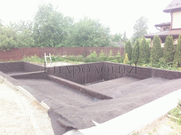

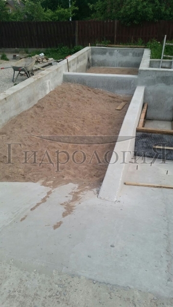

Сообщение Редактор » 12 июн 2015, 21:50

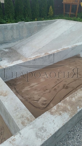

Перед монтажом гидроизоляции произведена отсыпка песка на необходимую высоту в зону регенерации и зону посадки нимфей.

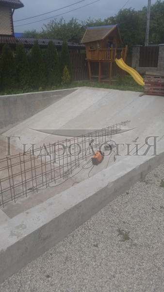

Строительство ступеней в плавательной чаше.

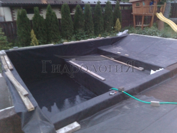

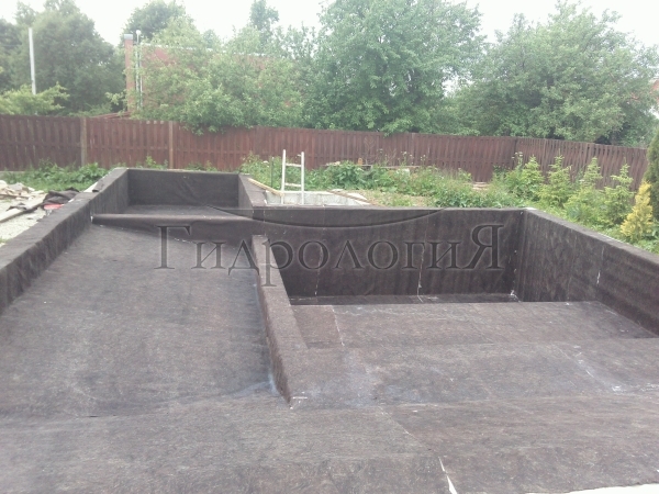

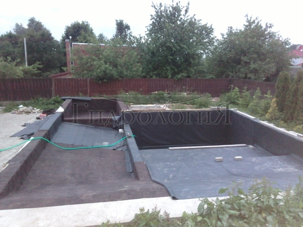

Сообщение Редактор » 19 июн 2015, 06:55

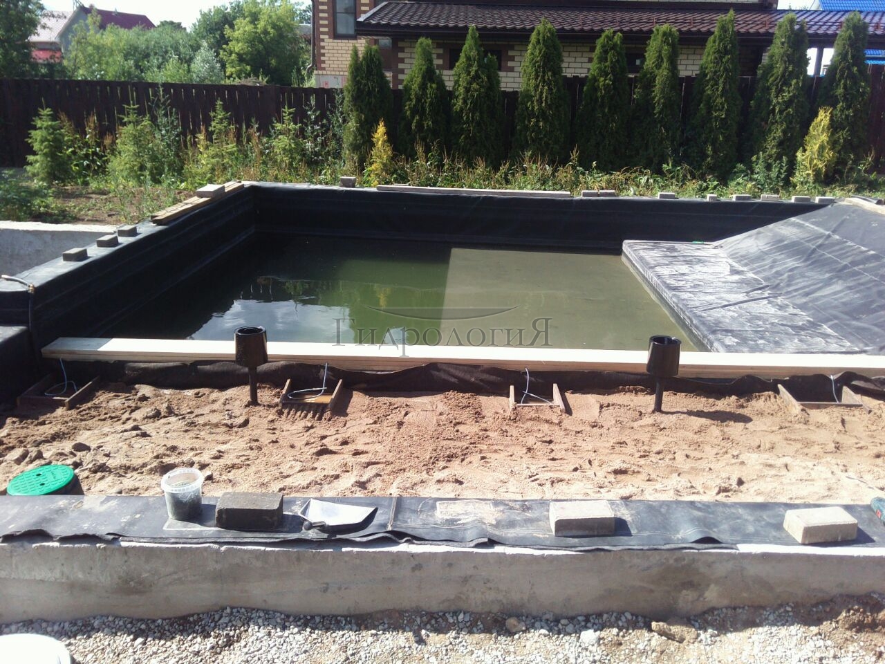

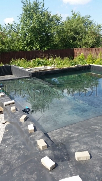

Укладка геотекстиля, монтаж гидроизоляции
Сообщение Редактор » 23 июн 2015, 08:42
Этапы строительства плавательного водоёма в Пскове: Первое заполнение водой. Проверка гидроизоляции.

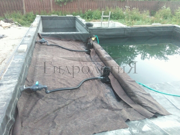

Сообщение Редактор » 30 июн 2015, 06:53

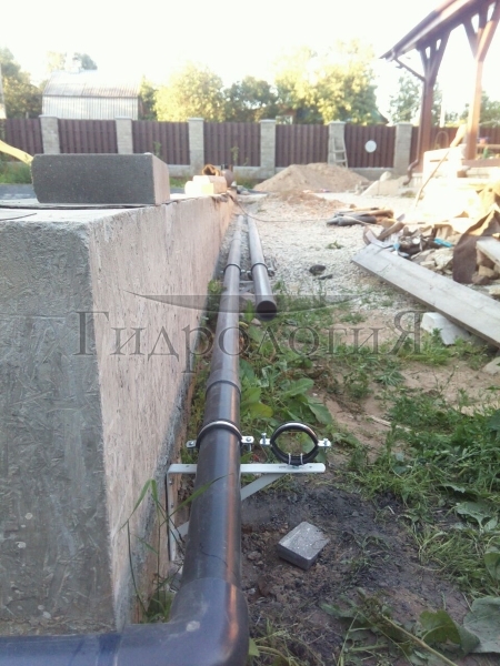

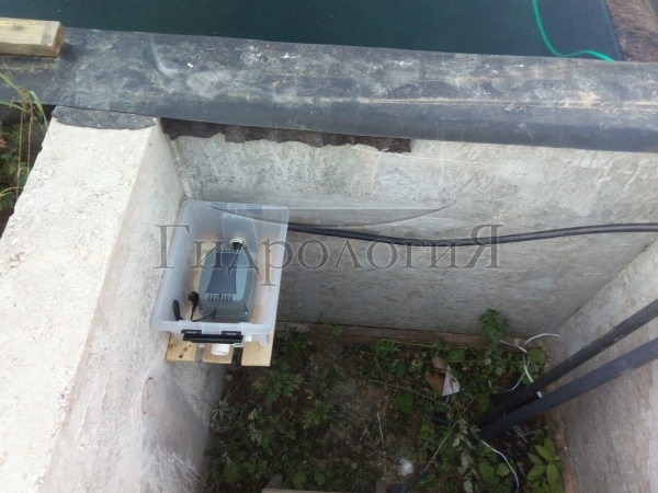

Очередной этап строительства плавательного водоёма: Осуществляется прокладка труб и установка оборудования
Прокладка труб
Установка аэратора
Установка скиммеров

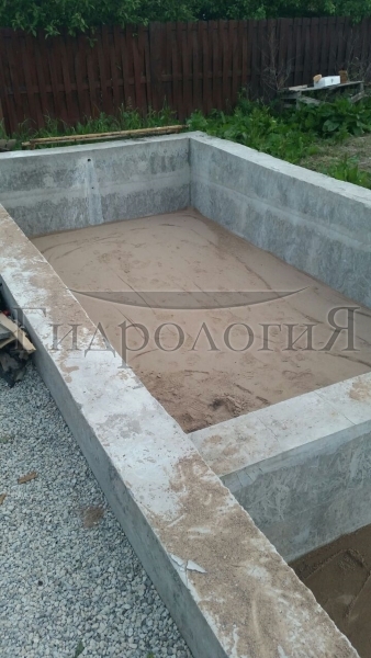

Сообщение Редактор » 07 июл 2015, 15:55
Строительство плавательного водоёма: Установка оборудования и отсыпка субстрата в зону регенерации.
