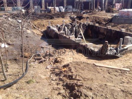

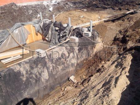

Сообщение Дмитрий Петров » 15 апр 2013, 14:03
Подходит к концу монтаж обшивки плавательной чаши. Залиты столбы-опоры под настил.

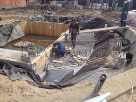

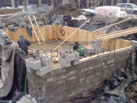

Сообщение Дмитрий Петров » 17 апр 2013, 10:39
Начинаем формировать зону регенерации. Зрелище впечатляет.
Re: Плавательный водоём Токсово 2013 год
Сообщение Дмитрий Петров » 22 апр 2013, 18:58
Сейчас понемногу начинают вырисовываться очертания зоны регенерации, хотя ещё лежащая на берегу ледяная масса мешает завершит начатый процесс.

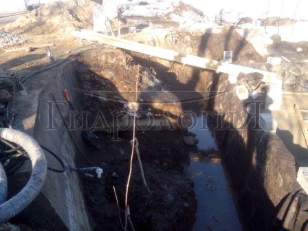

Сообщение Олег Кудрявцев » 23 апр 2013, 18:12
Итак , пользуясь зимой- промерзшим грунтом и малым уровнем грунтовых вод, мы смогли загнать на объект экскаватор и выкопать котлован. Затем заложили дренаж, гидроизоляцию и построили плавательную чашу. Но сейчас промерзший грунт и нерастаявший лед стали для нас помехой- мы не можем формировать береговую линию и строить биоплато а там где земля начала оттаивать реально вязнет трактор. Поэтому, мы немного притормозили работы на этом проекте, примерно на неделю, пока весна не вступит окончательно в свои права.

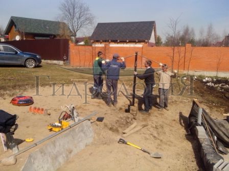

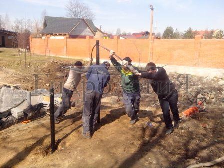

Сообщение Дмитрий Петров » 29 апр 2013, 20:37
У нас немного подсохло и даже почти растаял снег. Сегодня крутили сваи под настил и отсыпали грунт под основание детской зоны и биоплато.
Не лёгкий это процесс
Сначала тщательная разметка

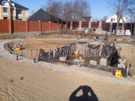

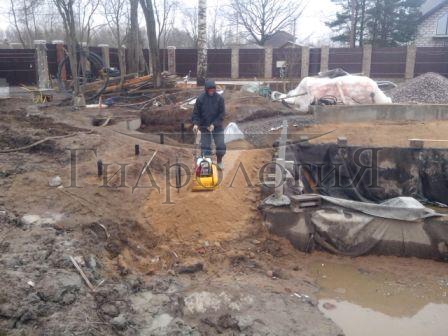

Сообщение Дмитрий Петров » 30 апр 2013, 20:37
Столбы для настилов замонтированы. Сегодня формировали зону регенерации : отсыпали песком и трамбовали.

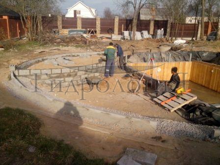

Сообщение Дмитрий Петров » 01 май 2013, 17:29
Сегодня окончательно отсыпали всю зону регенерации и начали установку системы берегоукрепления.

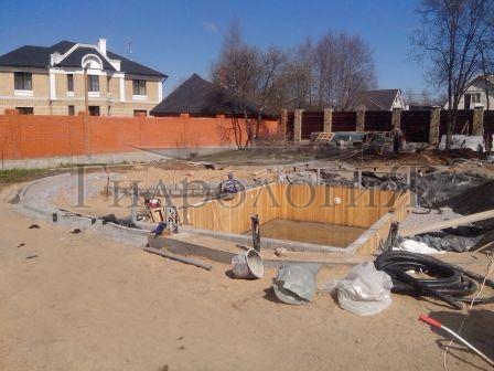

Сообщение Дмитрий Петров » 05 май 2013, 18:15
На данный момент сформирована зона посадки нимфей и идёт дообшивка плавательной чаши.

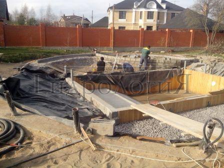

Сообщение Дмитрий Петров » 06 май 2013, 17:12
Сегодня начали строить стенки биоплато.
