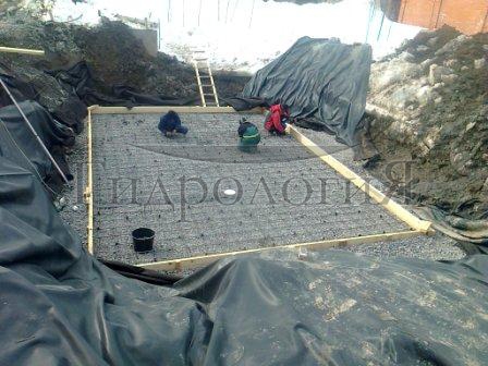

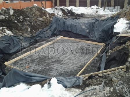

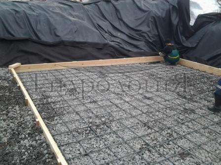

Уже 2 дня вяжем арматуру в плите плавательной чаши. Завтра принимаем бетон и льём плиту.
Армирование плиты.

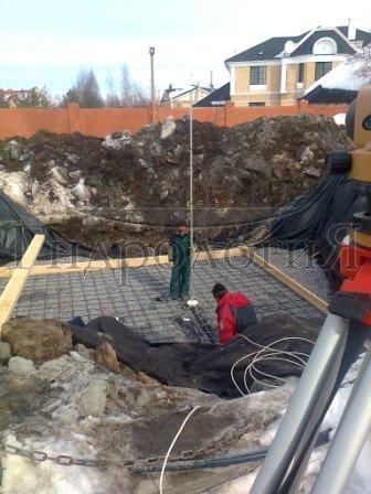

Установили донный заборник и довязали арматуру .
Установка донного заборника
Армирование плиты.

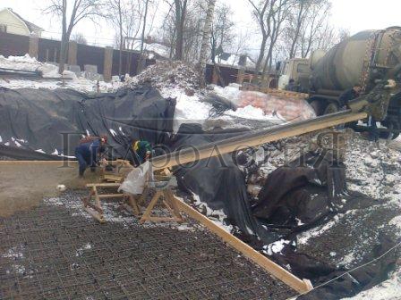

Сообщение Дмитрий Петров » 31 мар 2013, 14:36

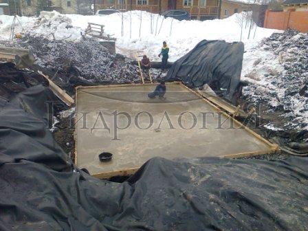

Заливка плиты.
Плита залита
Процесс.

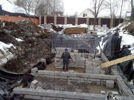

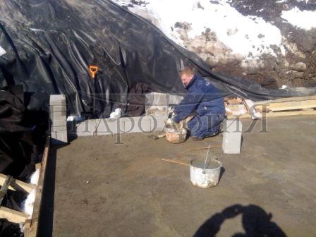

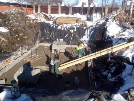

Сегодня начали монтаж стенок плавательной чаши.
Установка первого ряда
Самое начало.

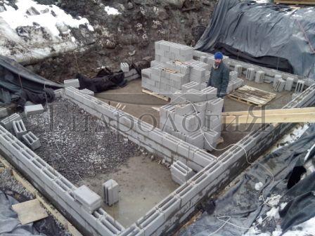

Сообщение Дмитрий Петров » 05 апр 2013, 13:45

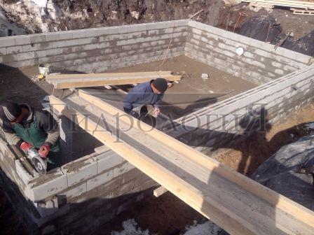

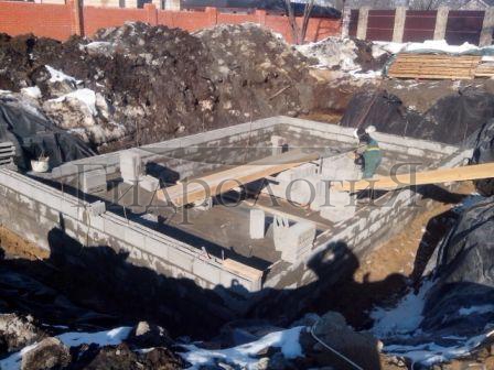

Мы продолжаем строить чашу. В данном случае мы используем блоки в качестве несъёмной опалубки, закладывая горизонтальную и вертикальную арматуру и заливая все щели в блоке бетоном.

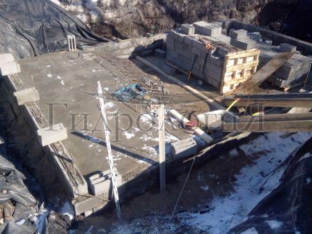

Сообщение Дмитрий Петров » 07 апр 2013, 15:14
Сегодня залили дно детской зоны и приступили к изготовлению пандуса (спуска во взрослую зону)

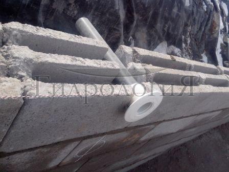

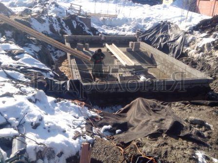

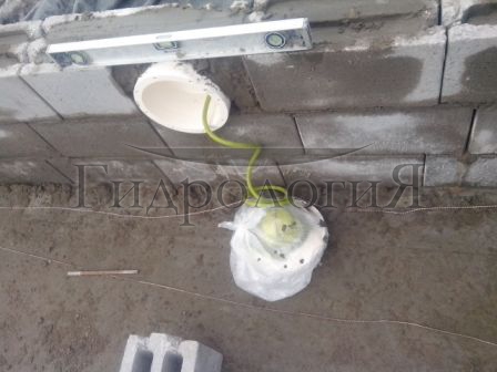

Мы завершили строительство чаши. Установили закладные элементы для подачи воды и освещение. День на перекур и обшивать чашку

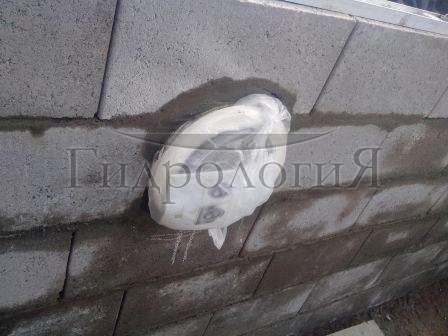

Закладная -фонарь освещения.
Фонарь в рабочем состоянии.
Закладная подачи воды.
Общий вид залитой чаши.

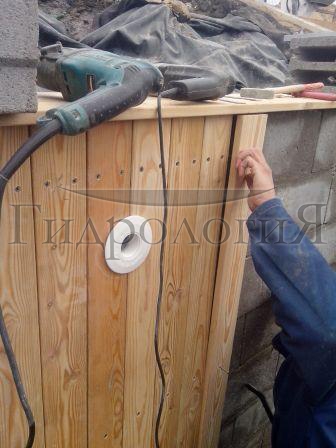

Начали обшивать чашу лиственницей. В качестве крепёжного элемента используется саморез из нержавеющей стали.
