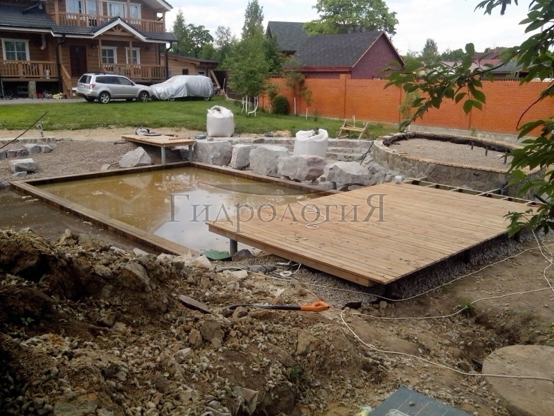

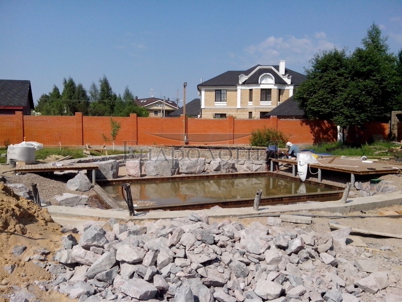

настилы
Re: Плавательный водоём Токсово 2013 год
Сообщение Редактор » 05 июн 2013, 13:16

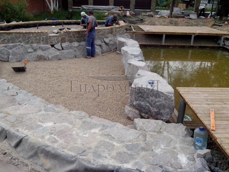

Отсыпана детская зона.

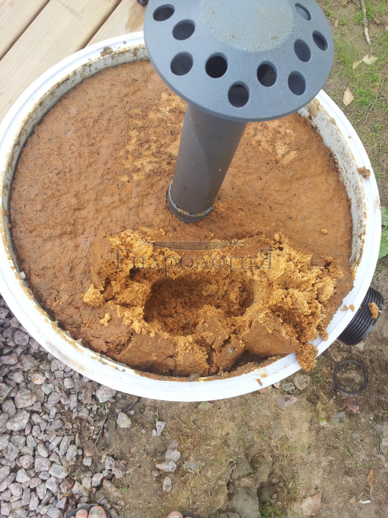

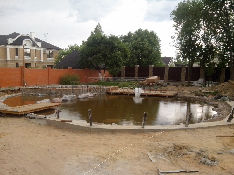

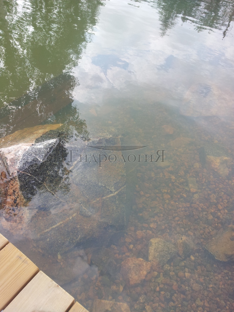

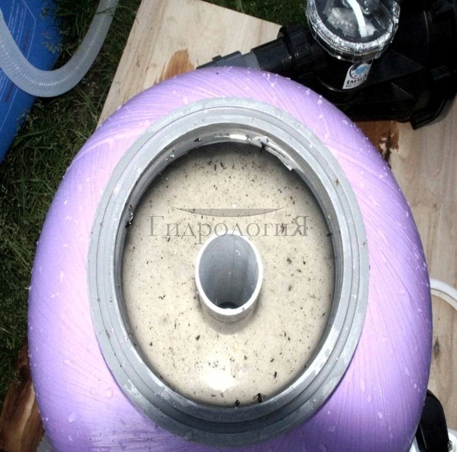

Сегодня посетил данный водоём и остался очень доволен результатом. Железо мы победили и обеспечили прозрачность воды- видно дно (глубина 180 см). Как это сделали? Долго и упорно. Сначала окисляли его с помощью перекиси (на данный объём ушло ок.30 литров перекиси), затем ставили кварцевый фильтр и в течение двух недель отфильтровывали выпавший осадок, а затем пылесосом удалили то, что осело на дно (слили ок.3-4 куб.м воды). Вот так долго, дорого, но эффективно. И на данный момент не нашли более эффективного пути. Результаты прилагаю.
Результат 1
Результат 2
А так выглядит кварцевый песок после очистки воды от железа.
Так он выглядел в самом начале. Результат очевиден.

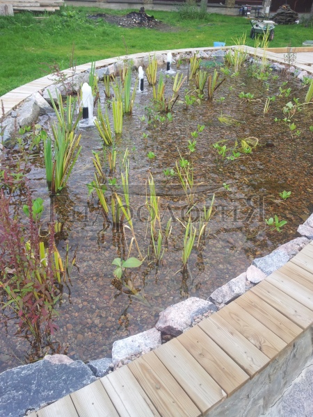

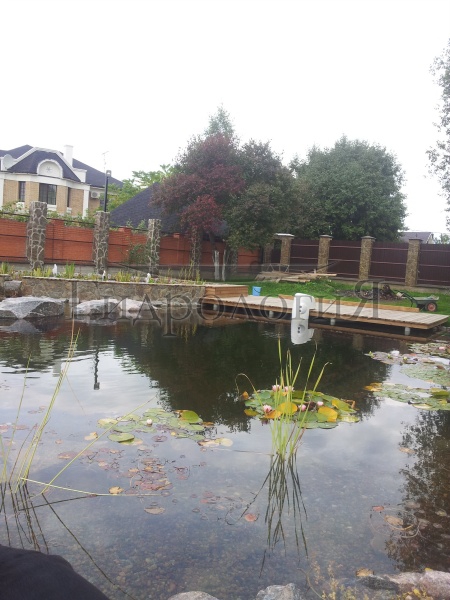

Растения посажены.
Вода кристально чистая, и прозрачность сохранялась на протяжении всего лета.
Заказчик доволен.

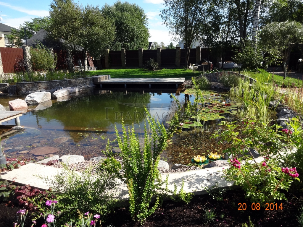

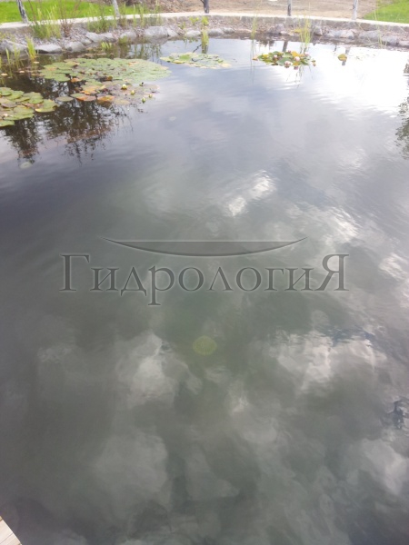

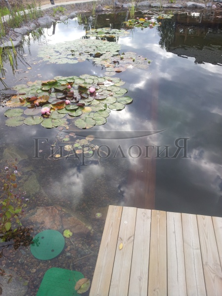

Сообщение Дмитрий Петров » 27 июл 2014, 17:01

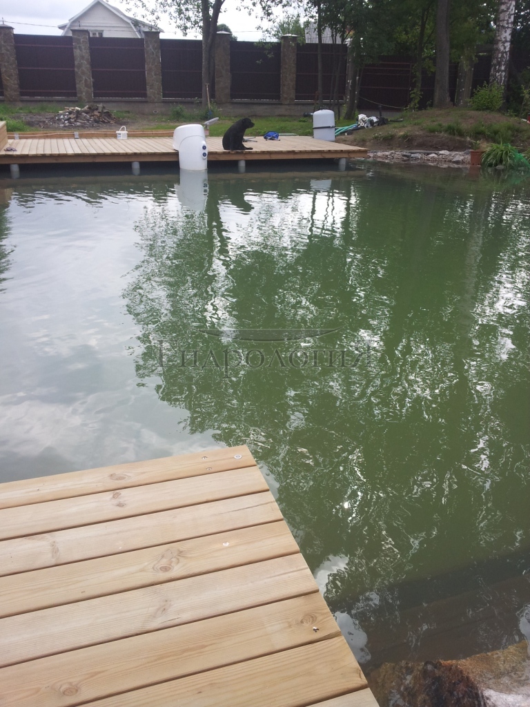

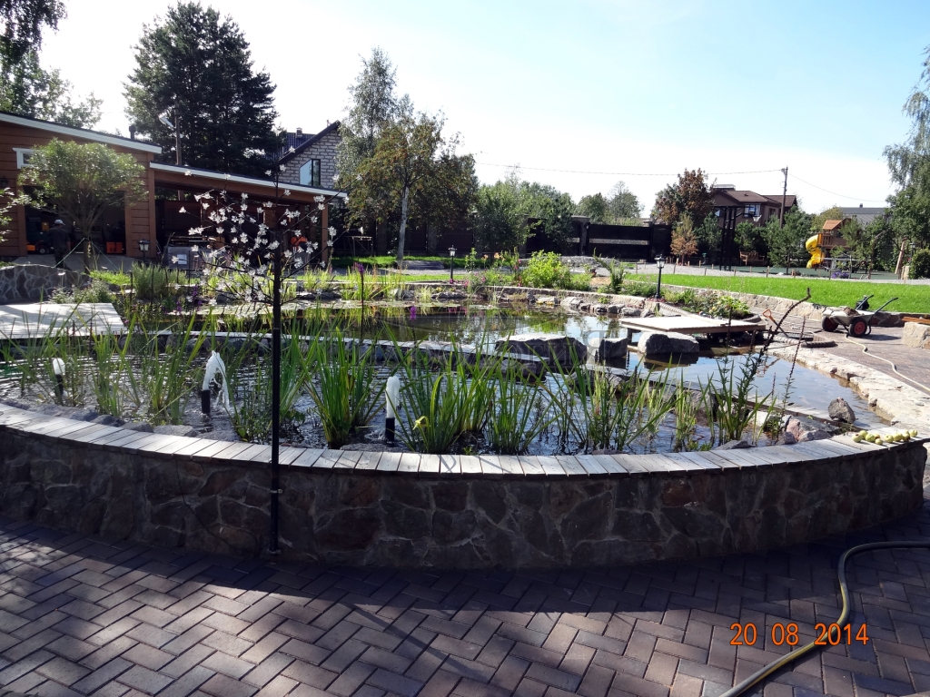

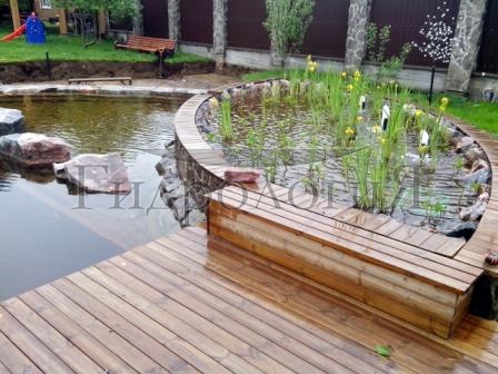

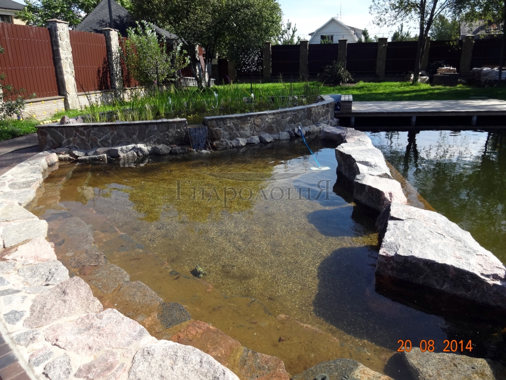

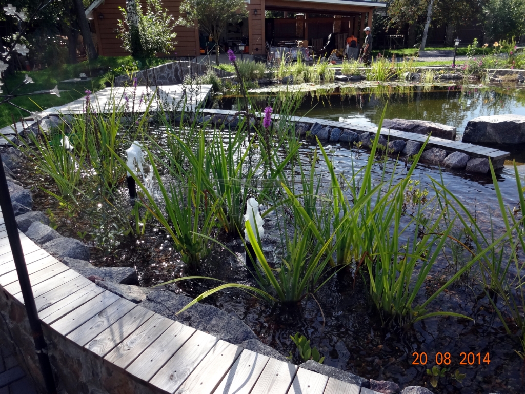

2014 год. Состояние воды и развитие растений в биоплато.
Состояние воды
Биоплато

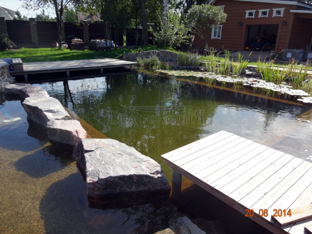

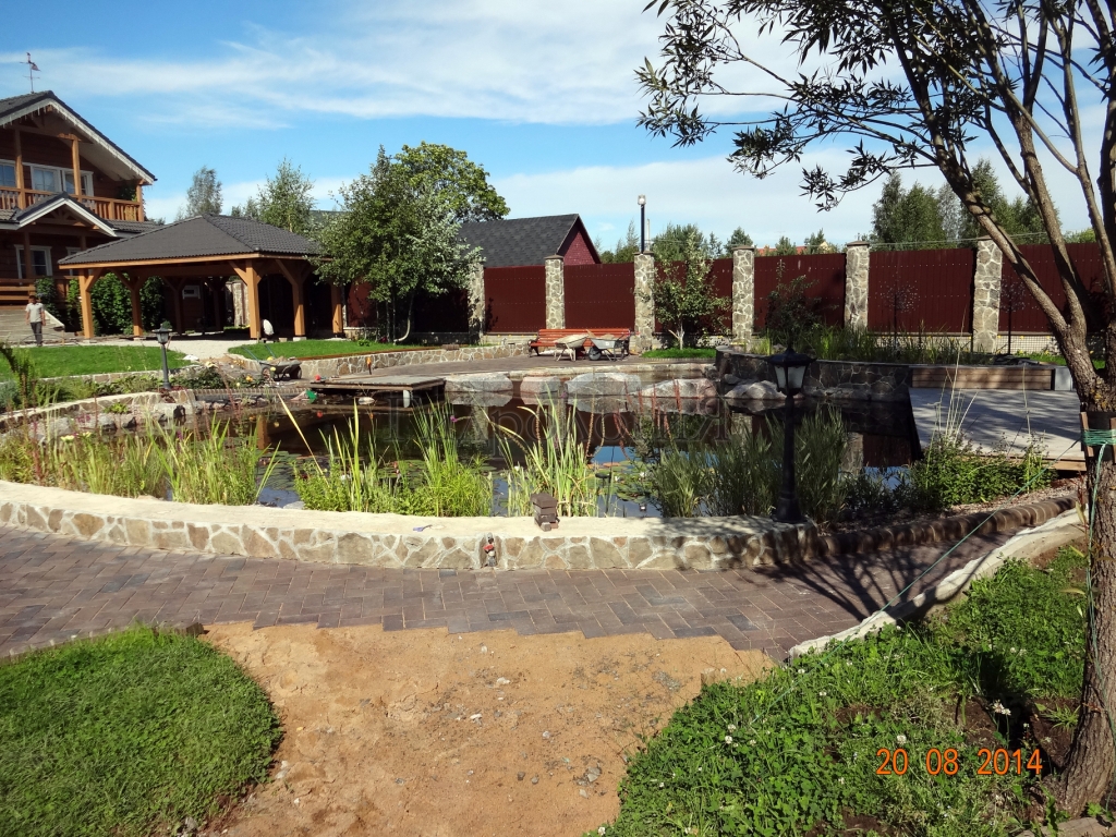

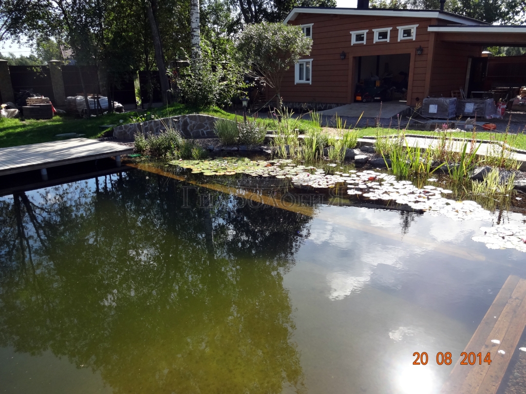

Сообщение Дмитрий Петров » 21 авг 2014, 17:49
Приятно, когда приезжаешь на объект и видишь, что он медленно , но верно начинает соответствовать проекту и , соответственно, нашей задумке.
