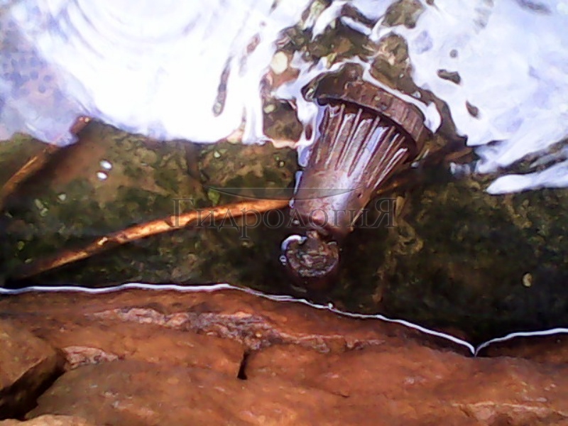

Сообщение Редактор » 18 сен 2013, 18:47
Ещё один пример неправильного монтажа подсветки.
Всё те же отличные немецкие светильники UWL только используемые для подсветки фонтана.
Хорошо, что они низковольтные - 12 В напряжение, иначе были бы серьёзные проблемы.
Ошибка видится в неправильной установке светильников. Если светильник установлен не под водой, то при его работе стекло сильно нагревается, на него достаточно капнуть, чтобы оно лопнуло. Светильники надо было устанавливать либо под водой, либо так, чтобы на них не попадала вода.

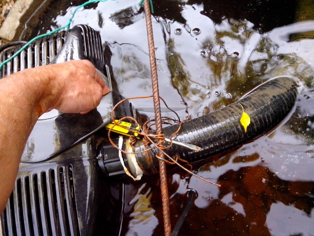

Сообщение Дмитрий Петров » 26 июл 2014, 08:37
Это подключение насоса. No comments)))

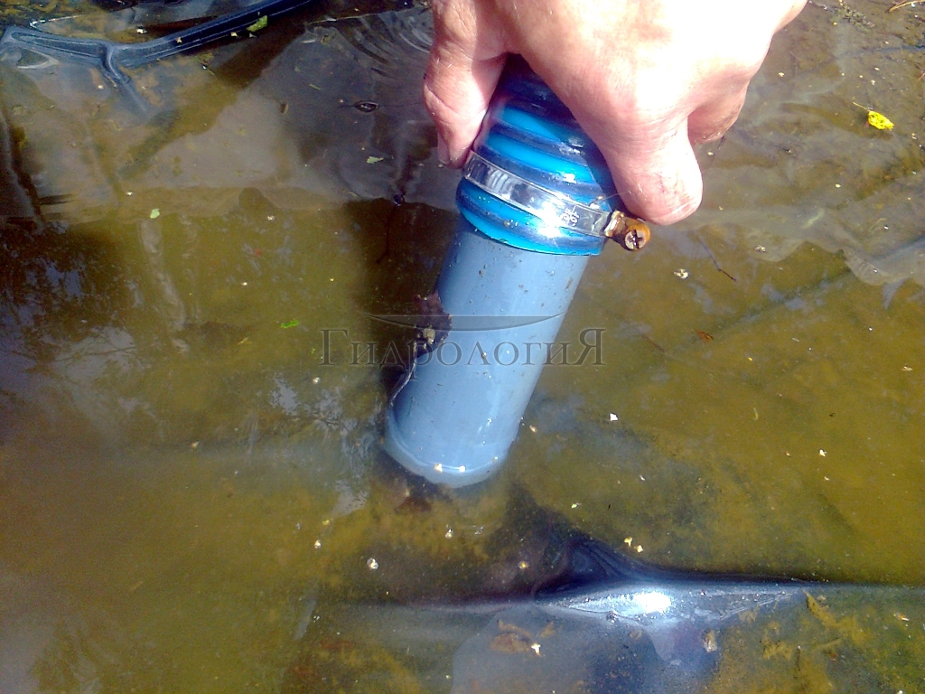

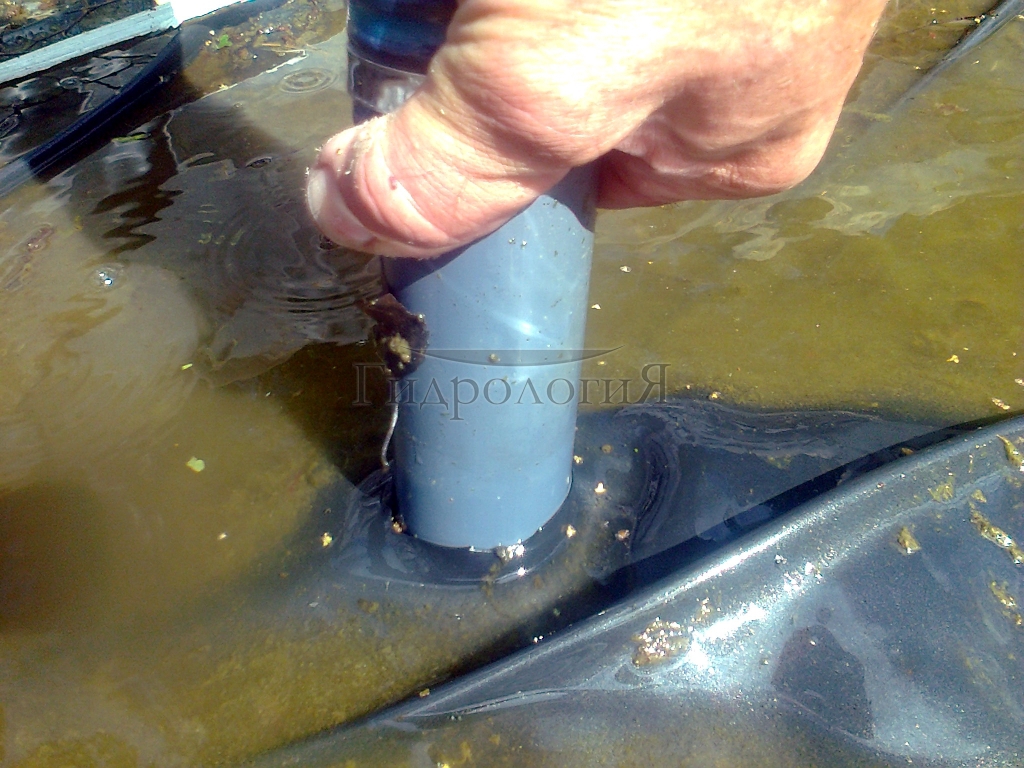

Сообщение Дмитрий Петров » 26 июл 2014, 08:39
А это ноу-хау - герметичная проходка донного стока через гидроизоляцию (хотя донного стока мы так и не нашли). Но что самое странное - в таком виде это изобретение простояло пол года и не потекло.

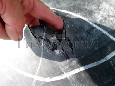

Сообщение Дмитрий Петров » 26 июл 2014, 08:48
А это результат безалаберного отношения к кровельному покрытию. В данном случае при обезжиривании металлических стоек опор ограждения был использован бензин (что крайне не рекомендован для использования и контакта с EPDM-мембранах), который пролился, был не убран . В результате разъел гидроизоляцию.

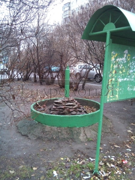

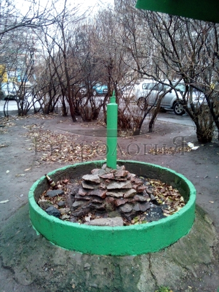

Еще один своеобразный фонтанчик
Сообщение Редактор » 14 ноя 2014, 07:10
Бывает же вкус у людей!?

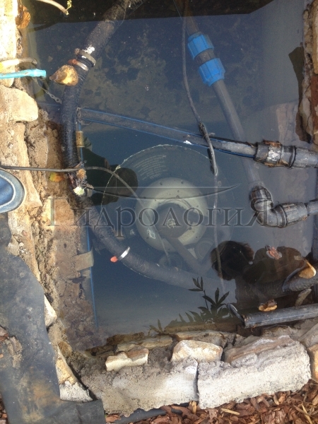

Пример того, как не надо устанавливать фильтр.
Напорный фильтр Velda не предназначен для подводной установки.
Когда он устанавливается в рабочей камере вблизи водоёма, рекомендуем устанавливать в эту камеру дренажный насос, чтобы избежать затопления фильтра в случае аварии.

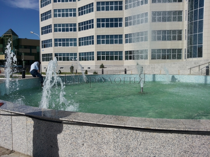

Сообщение Редактор » 25 сен 2015, 11:46

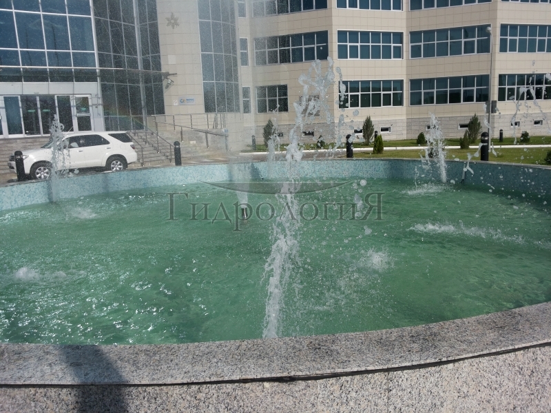

Как не надо строить фонтаны!
Фонтан в г. Астрахань.
1. Насадки поставлены у самого борта, т. е. даже при незначительном ветре вода будет выплёскиваться из чаши. Всё вокруг мокрое, воду постоянно надо доливать.
2. Кабель проложен снаружи кое-как.
Декоративная ценность такого фонтана крайне сомнительна.

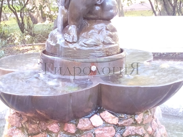

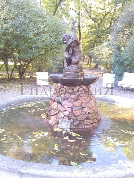

Сообщение Редактор » 05 окт 2015, 14:28

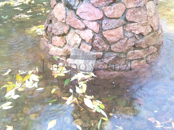

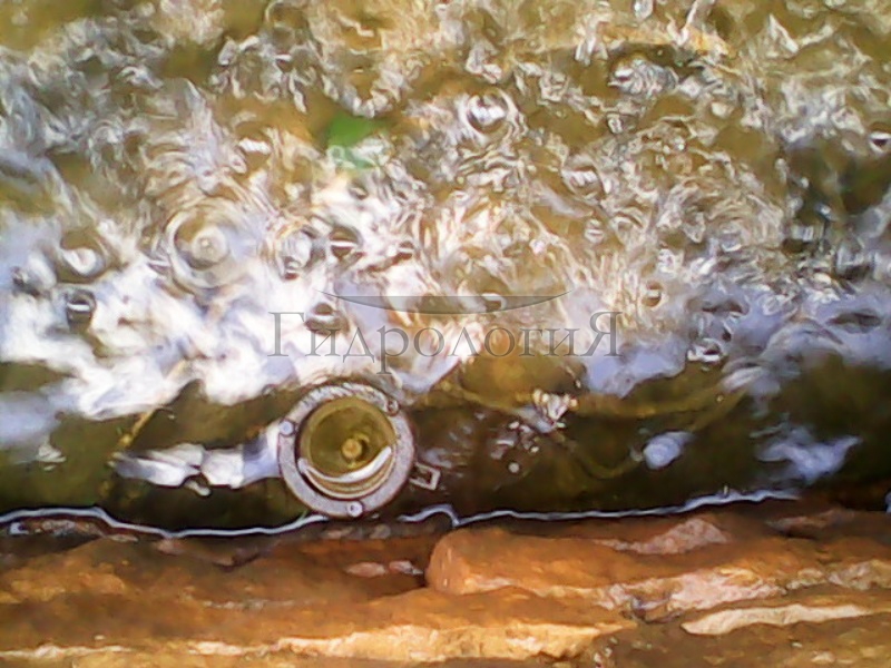

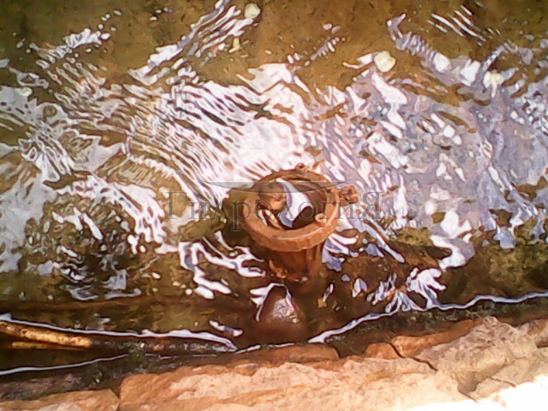

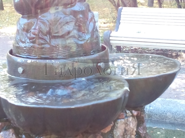

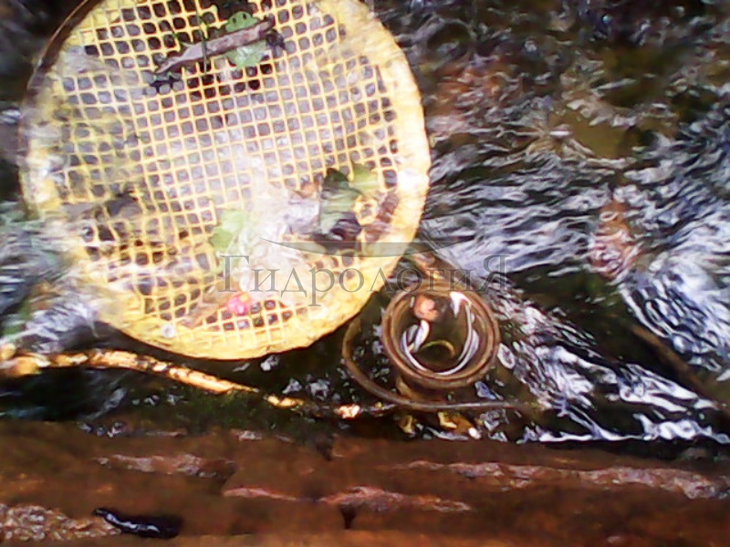

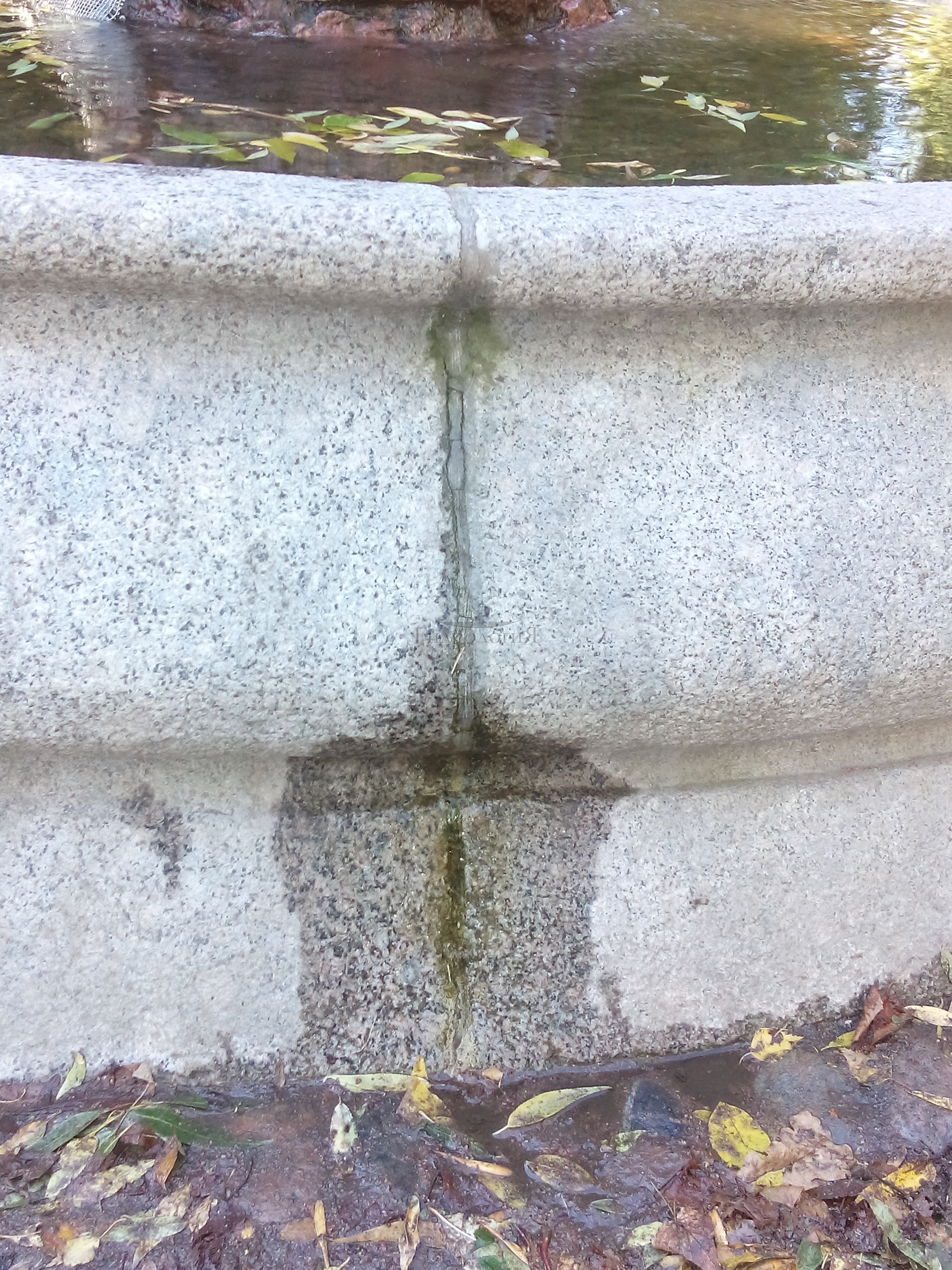

Представляем Вашему вниманию очередной фонтан из серии "как это не надо делать"!
Фонтан в Таврическом саду Санкт-Петербурга
Общий вид вроде бы ничего себе!
а чаша подтекает!
Что это? Заборная решетка? А как же внешний вид фонтана? Всё равно?
Болты, крепящие верхнюю декоративную композицию из ржавеющей стали. В итоге разводы и подтёки
Ржавейка!

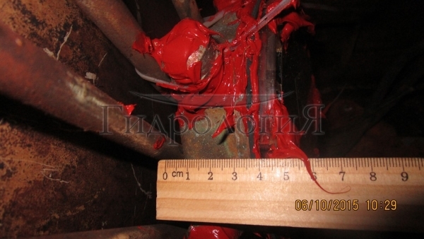

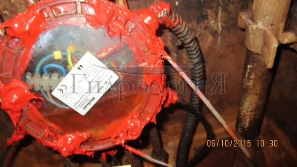

Сообщение Редактор » 13 окт 2015, 13:20

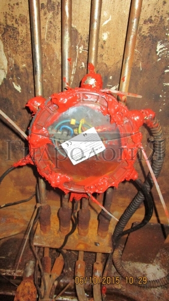

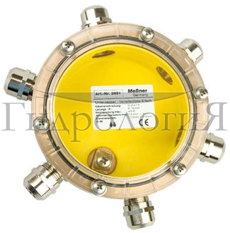

Пример монтажа клеммной коробки.
Для сравнения клеммная коробка приведена в первозданном виде.
Класс защит IP 68
