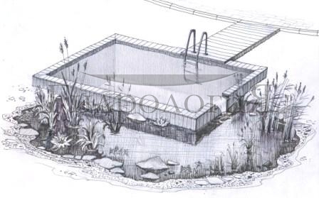

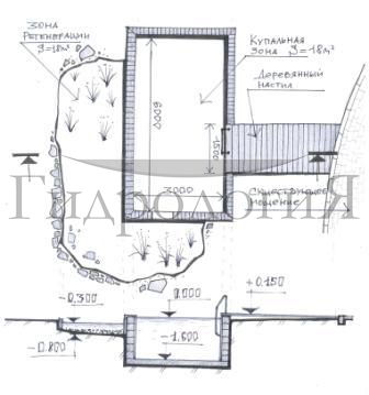

Небольшой бассейн в Рощино. Предполагается расположить его в очень красивом сосновом лесу. В связи с чем была выбрана система живого бассейна, т.к очистка плавательной чаши будет проводиться более эффективнее (из-за отсутствия лиственницы на стенах и более удобного покрытия - мембраны) и из-за использования в качестве скиммера перелива в виде водопада снижается количество обслуживания оборудования данного бассейна. Проект создавался для сада ландшафтного дизайнера М.Немановой.

Эскизное предложение для данного бассейна.
Вид сверху с разрезами
Эскиз бассейна
